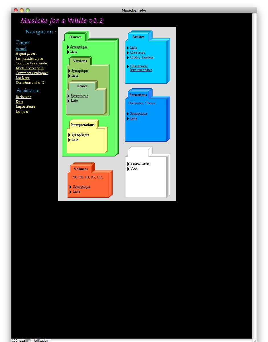

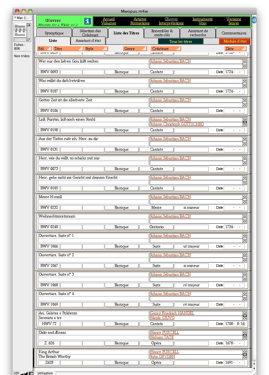

    Pour être plus précis sur mon projet :
    Ma discothèque commençait à devenir difficile à gérer et surtout j’avais des problèmes du genre : qu’est-ce que j’ai où Barbara Schlick chante des cantates de Back sous la direction de Philippe Herreweghe ? Vous voyez mes problèmes existentiels. Ça avait en fait commencé avec Billie Holiday dont je suis fan. On ne trouve que des compilations, donc quand on achète un CD on est sûr qu’on va avoir des doublons voire rien que des doublons. C’est la galère à s’y retrouver. L’arrivée de iTunes a ultérieurement un peu amélioré la situation.
    J’ai appelé ma base Musicke for a While, d’après une œuvre de Henry Purcell, ou M4W pour les intimes. C’était une activité de loisir assez amusante. Je l’ai offerte à des amis mélomanes : aucun n’a été intéressé mais l’un d’eux m’a dit qu’un chef d’orchestre baroque qu’il connaissait recherchait une solution documentaire. Je suis allé le voir. Ça lui convenait tout à fait mais il lui fallait en plus de quoi gérer les différentes versions des œuvres et les partitions. Pas de problème : j’ai ajouté les tables et les traitements ad hoc et ça marchait nickel. Je le lui ai vendue et j’ai assuré la formation du personnel. Je n’en ai plus jamais entendu parler donc soit ils l’ont jeté soit ils n’ont eu aucun souci avec.
    Pour l’utilisateur néophyte j’ai créé des pages d’accueil et d’initiation dont voici quelques copies d’écran :
    • La page d'accueil :
    On voir le code couleur associé à chaque entité.

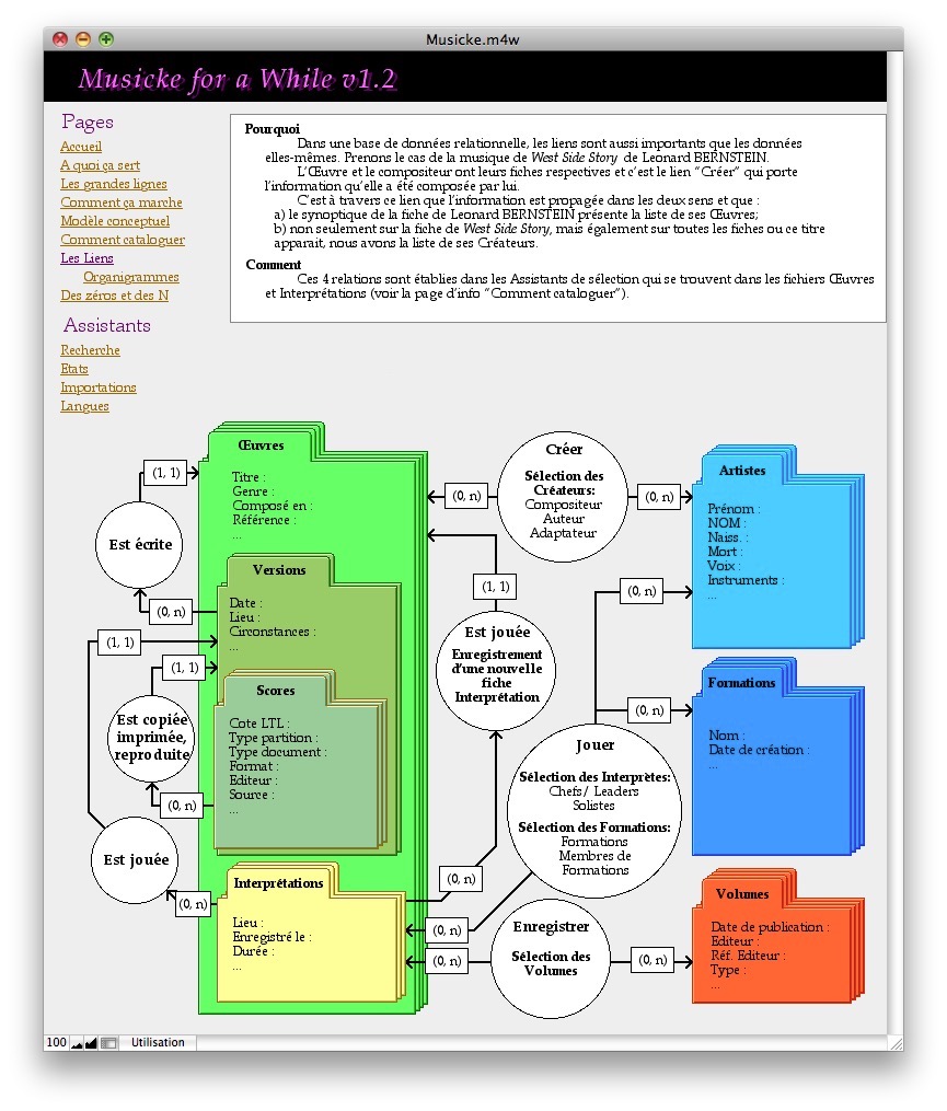

    • Les relations :
    Il y a bien d'autres pages du même type pour faire comprendre comment ça fonctionne.

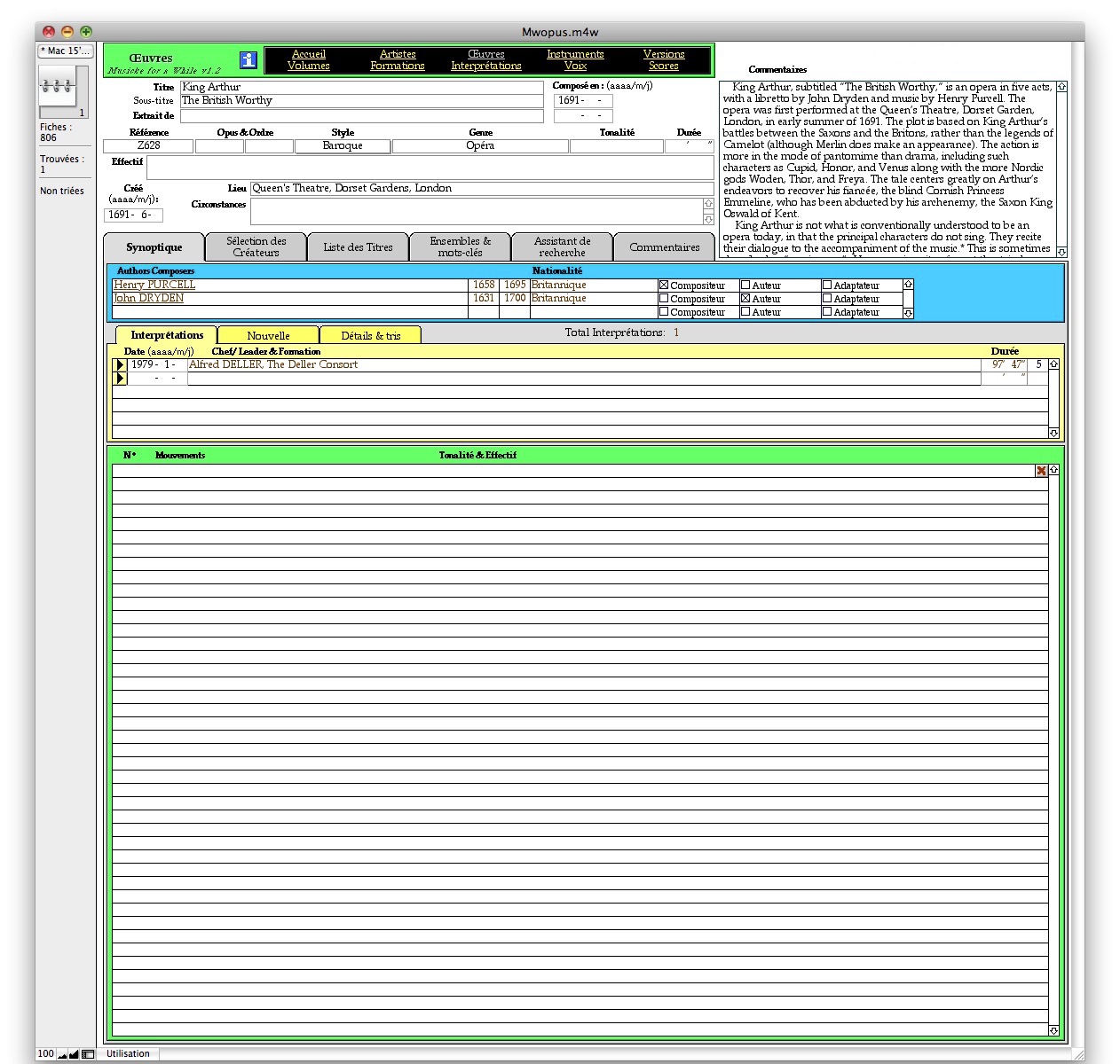

    • Vue en liste des œuvres :
    • Vue synoptique des œuvres :

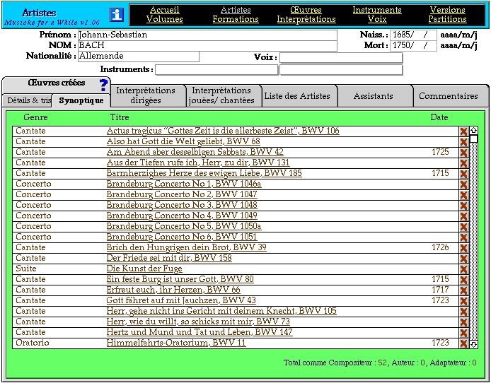

    • Vue synoptique des œuvres d'un compositeur :
    J'ai fabriqué de mes blanches mains la quasi totalité des boutons et des onglets. Les textes soulignés sont des boutons.
    Il y a des onglets spécifiques pour les œuvres que l'artiste a créées, celle qu'il a dirigées et celles qu'il a jouées sachant que pour un même artiste et une même œuvre il peut y avoir n'importe quelle combinaison. C'est que j'avais créé des relations spéficiques pour chaque cas entre les tables Artistes et Œuvres.
    Le bandeau noir en haut permet de naviguer entre les entités. C'est que FMP ne permettait pas de créer ses propres menus. Je mettrai ça dans des menus évidemment dans ma future solution.
    Acun des libellés n'est pas écrits dans le dur sur les formulaires. Ce sont des variables (ou plutôt ce qui en tient lieu dans FMP). Ça permet des mises à jour faciles et cohérentes et des versions multilingues entre lesquelles on peut basculer d'un clic de souris.
    Voilà l'interface que j'aimerais reproduire… en mieux bien sûr. En ce qui concerne la modélisation je la connais par cœur, je peux la reproduire les yeux fermés. Je l'avais faite selon la méthode Merise. Comme c'est une base documentaire il n'y a pas de traitements compliqués. Il n'y a guère que l'entrée des données et les recherches.

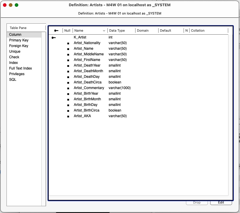

    - pour la conception de ton modèle, tu peux prendre https://dbdiagram.io/home ou https://sqlitebrowser.org (ou d'autres)
    Mon modèle est tout fait. Je dois dire que j’ai quelques restes de SQL en mémoire mais je n’ai jamais pratiqué de SGBD de type SQL. Je n’ai donc pas d’expérience. J’ai donc besoin d’une aide à la création.
    • dbdiagram.io semble avoir une interface du type 4D pour la définition des tables et des relations. Ça me convient bien.
      1. Il fait aussi les requêtes ?
      2. Il se limite à la création ou bien est-ce qu’il est aussi un SGBD ?
      3. Ou alors il faut exporter le code SQL dans un SGBD ?
      4. Il est limité à SQLite ? On ne peut pas exporter le code dans n’importe quel autre SGBD ?
    • DB Browser semble faire la même chose mais il n’a apparemment pas d’interface graphique. Ceci dit on peut créer le code dans l’un et l’utiliser dans l’autre, non ?

      3. FrontBase
        Soft mondialement inconnu qui a tout de même une certaine longévité mais ,vu sa confidentialité, combien de temps pourra-t-il tenir ? Il a une version gratuite pas trop bridée pour les particuliers.

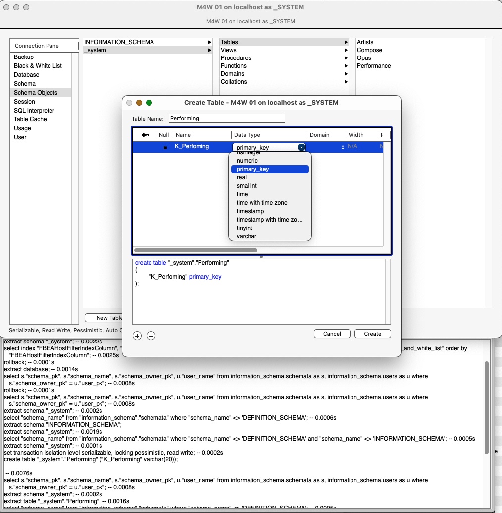

        Il a pour moi l’avantage d’avoir un environnement de définition de la base plutôt commode bien que pas très intuitif au premier abord. Mais il a un manuel plutôt bien fichu.
        Premier panneau pour création de tables. Dans la colonne de droite il y a les tables que j'ai déjà créées.
    Saisie des champs d'une table. On clique sur +, on tape son nom, on sélectionne son type et il écrit lui-même le code. Les moins paresseux peuvent écrire le code eux-mêmes.
    Curieusement c'est dans une autre fenêtre qu'on spécifie quelles sont les clés et autres attributs. Pas très intuitif ni commode mais on s'y fait.
    Comme il peut exporter le code SQL, si je ne l’utilise pas pour faire tourner mon appli je peux m’en servir juste comme générateur de code. Solution paresseuse. C’est ça la beauté de SQL .
