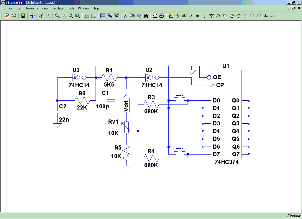

    Le circuit de conditionnement
    Examinons un exemple de schéma:
    Un signal carré de fréquence quelconque est différentié par C1/R2. Le flanc positif génère une impulsion de quelques centaines de ns qui produit une impulsion négative en sortie de U2.
    U3 et ses composants sont mis pour l'exemple et générer un carré localement, mais en général, on disposera déjà d'un signal adéquat: la fréquence peut sans inconvénient être comprise entre quelques Hz et au moins 100KHz.
    Cette courte impulsion négative est appliquée aux électrodes d'excitation de toutes les touches, et sur le clock d'une bascule D (à 8 canaux dans ce cas-ci). Les entrées D sont polarisées par des résistances de forte valeur, R3, R4, etc, qui retournent à une tension positive ajustable.
    A l'état de repos, quand les touches ne sont pas utilisées, l'impulsion passe directement vers les entrées D: la constante de temps de la capa de touche avec la résistance de polar est suffisamment élevée pour la transmettre sans trop de déformation.
    A la fin de l'impulsion, la clock échantillonne sur le flanc montant et voit un état bas, en entrée, qui est transmis aux sorties: celles-ci sont à 0.
    Si on pose le doigt sur une des touches, l'impulsion ne sera plus transmise (ou trop atténuée), et au moment du flanc montant, l'entrée D correspondante sera haute: la sortie va passer à 1.
    Les résistances de polar vont à une tension ajustable plutot que directement au Vdd. C'est nécéssaire dans la plupart des cas, parce que les capacités en jeu sont faibles, du même ordre que le cablage et les capacités d'entrée des circuits, et l'impulsion transmise est atténuée même en l'absence de contact. Rv1 permet de s'adapter au cablage, aux particularités des touches, et au seuil des entrées des bascules.
    A ce propos, on peut s'inquiéter de voir une tension analogique appliquée à des entrées digitales; dans ce cas-ci, ça ne pose pas de problème, parce que ces entrées ne travaillent pas en permanence sur un état à la façon de circuits combinatoires, mais sont échantillonnées durant quelques ns pendant la transition active de la clock. A ce moment, la décision est prise, et la sortie bascule vers un ou zéro. Le résultat est un "filtrage" qui donne un résultat net et stable, même avec une tension d'entrée anarchique.
    Il va de soi que ce schéma n'est qu'un exemple: si l'on a pas besoin de 8 canaux, on peut se contenter de 74HC74 (2 entrées), de 74HC175 (4 entrées), de 74HC174 (6 entrées).
    Le circuit a également été testé avec des CMOS classiques: CD4013, CD40175, CD40174, CD40374. Il est juste souhaitable de passer R2 à 10 ou 15K, pour s'adapter à la vitesse plus lente de cette famille.

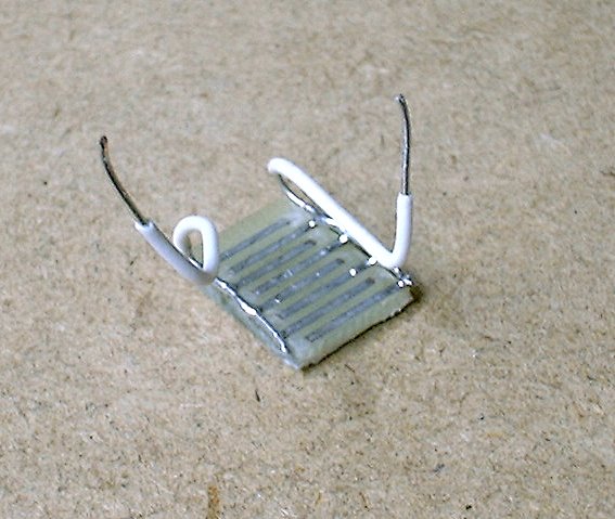

    Les images Touch front et rear montrent des exemples de touches expérimentales: un exemple multiple, fait avec des zones graphitées sur de l'époxy FR4, une touche unique en double face, et une touche unique sans zone conductrice externe, avec des électrodes alternées et imbriquées. Zoom montre cette même touche en gros plan.
    Enfin, "Bedside control" montre un exemple de réalisation pratique utilisant ces touches: il s'agit d'un controleur de lampe de chevet.
    La face avant est une feuille d'acrylique thermorformée, sur laquelle sont peintes au graphite les cinq touches de commandes. Elles occupent toute la surface disponible, en raison de la fonction de l'appareil: on peut tatonner sans trop de précision.
    A l'intérieur, les électrodes sont réalisées de la même manière, et il n'y a aucun contact entre les deux faces.

    Nous allons entrer plus en détail dans le fonctionnement du montage, afin de voir quels sont les paramètres importants, et comment les optimiser pour des applications spécifiques.
    Le modèle qui a été utilisé au début permet de comprendre le fonctionnement, mais il n'inclut pas les effets parasites qui vont réduire la sensibilité.
    Voici donc un modèle plus fin, qui reproduit plus fidèlement la situation réelle.
    Dans un premier temps, on va faire une simulation de la situation idéalisée, en assignant des valeurs négligeables aux éléments supplémentaires: voir Ideal off et on.
    On voit que les tensions à l'instant d'échantillonnage valent 1.99V et 329mV, donc un bon rapport entre les deux.
    Les éléments parasites sont:
    -Cbp: c'est la capa directe entre entrée et sortie, qui bypasse la zone de touche, soit en la contournant, soit entre les fils ou pistes de connection.
    -Cp: c'est la capa propre de la touche vers l'espace environnant (et donc la terre).
    -Cin est la capacité d'entrée du circuit intégré.
    Ces éléments suffisent: bien qu'il y en ait d'autres, ils ont soit un effet négligeable, soit peuvent être absorbés dans ceux existants.
    Examinons maintenant la situation réelle: réel off et on.
    Les tensions sont maintenant de 1.41V et 668mV, ce qui est largement moins confortable (les valeurs utilisées sont indicatives, mais réalistes).

    Matériaux, construction:
    La méthode la plus évidente et la plus directe de produire ces touches est de se baser sur un circuit imprimé. C'est loin d'être la seule, et ce n'est pas nécéssairement la meilleure. Pratiquement tous les matériaux isolants sont utilisables, dans une très large gamme d'épaisseurs.
    Pour créer des zones conductrices, différentes méthodes sont possibles: peintures conductrices, feuilles métalliques adhésives, pièces en métal plein.
    On peut également adopter une construction mixte: circuit imprimé portant les électrodes internes plaqué contre la paroi, et touche externe réalisée avec une feuille adhésive p.ex.
    Il faut noter que le métal de la couche externe ne doit pas forcément être apparent: le fait d'être recouvert de quelques microns de peinture ou de vernis ne va pas entraver le fonctionnement de la touche, il y aura simplement une capacité supplémentaire en série avec la capacité du corps.

    Touches à surface isolante
    Ces touches ne sont pas conceptuellement différentes des autres. Simplement, elles dépendent des capacités de dispersion, plutot que de capacités bien localisées et identifiables physiquement. D'autre part, c'est directement la surface du doigt qui va former la troisième électrode en cas de contact.
    Toutes ces particularités imposent des contraintes supplémentaires:
    -La capacité parasite Cbp va devenir beaucoup plus significative; cela va réduire le rapport On/Off.
    -La surface utilisable, et donc les capacités Ca et Cb, vont être limitées: non seulement cela n'a pas de sens de rendre la touche plus grande que la surface d'un doigt, mais c'est même contre-productif: tout ce qui dépasse de cette surface ne sera pas "intercepté", et va juste contribuer à dégrader un peu plus Cbp, et donc le rapport On/Off.
    Malgré ces difficultés, le schéma de base reste utilisable; mais les marges de fonctionnement seront plus faibles. Pour les maximiser, il faut respecter certaines règles dans le design des touches:
    - Choisir une épaisseur de paroi isolante aussi faible que pratiquement possible; à titre d'exemple, la touche expérimentale du #2 est en époxy de 1.6mm. Cela fonctionne, et pourrait peut-être être porté à 2mm, mais certainement pas au-delà, et si on veut un certain confort, il est préférable de rester sous le millimètre.
    - L'écartement et la taille des pistes des électrodes doit être en rapport avec l'épaisseur: de façon informelle et empirique, je conseille un pas égal à deux fois l'épaisseur, et une largeur de piste un peu inférieure à l'épaisseur: p.ex. 1.2mm pour du 16/10. Cela a pour but de maximiser l'effet du doigt sur la variation de capacité.
    Il est probable que des études et analyses sérieuses aient déjà été entreprises sur le sujet. Et si un physicien à l'esprit matheux souhaite apporter sa pierre à l'édifice, il est le bienvenu. Pour ma part, je me contente de ces approximations.
    - La surface totale de la touche ne doit pas excéder environ 2cm² (cela doit aussi fonctionner avec des doigts d'enfant).
    - Il va de soi que tout ce qui avait été dit précédemment à propos de la minimisation des capas parasites reste plus que jamais d'actualité.
    Pour arriver à plus de sensibilité et de précision, on peut un peu étoffer le schéma: les bascules D n'ont pas pour vocation première de servir de comparateur, et il est possible de les précéder d'un "vrai" comparateur, pour améliorer les performances: voir "TouchBis".
    Il faut un comparateur décemment rapide, ayant de préférence une sortie totem-pole, pour éviter de s'em**ter avec des pull-up.

    Réglage:
    Le réglage est simple: on surveille l'état d'une des sorties, et on augmente RV1 jusqu'à ce que le basculement se produise; on note la position.
    Ensuite, on met le doigt sur la touche, et on tourne RV1 dans la direction opposée, jusqu'à ce que la sortie revienne à 0; on note la nouvelle position.
    L'écart entre ces deux positions représente la marge de fonctionnement du système. Normalement, on positionnera RV1 au milieu.
    Pour cette raison, il est souhaitable de ne pas "panacher" les circuits de touche. Pour créer 10 entrées, on pourrait utiliser un 374 et un 74. mais ces deux ICs risquent d'avoir des seuils différents, et de compliquer le réglage. Il serait préférable de mettre deux 174 p.ex.
    Si le circuit comporte un µC, il est envisageable d'inclure une procédure de calibrage. RV1 est remplacée par une sortie de convertisseur D/A, et à la mise sous tension, une routine applique une rampe de tension, pendant que le µC surveille les sorties de touche pour voir à quelles valeurs elles basculent.
    En fonction des valeurs récoltées, le programme peut alors calculer le décalage optimal à appliquer.

    - lorsque je ne touche pas, l'impulsion est transmise directement à Cb donc lorsque l'échantillonnage se fait, l'entrée est à 1 d'où Q=1 : Led éteinte !
    - lorsque je touche, l'impulsion n'est plus transmise ou tres faiblement à Cb donc lors de l'échantillonnage, l'entrée est a 0 d'où Q=0: Led allumée !
    Mon probleme est que je me demande si il ne faudrait pas que je crée un léger déphasage entre le front montant du créneau et l'impulsion car j'ai peur que la bascule detecte à chaque fois un état 0 étant donné qu'elle regarde son entrée juste avant l'impulsion.
    Je pensais créer un déphasage réglable et ainsi l'ajuster pour que la bascule detecte a tout les coup une entrée haute lorsque je ne touche pas.
    Merci pour ton aide qui m'est vraiment précieux Tropique !
    Tropique
    Re : [Terminé] Touches sensitives capacitives
    Un filtre dérivateur permet d'avancer la phase, mais pas de remonter dans le temps: tu vas échantillonner avant de créer ta cascade d'événements, et il ne va jamais rien se passer.
    Pourquoi n'utilises-tu pas un des deux principes montrés dans le projet: ils ne sont pas compliqués, ont été testés, et fonctionnent. Un réglage de sensibilité est également prévu.
    Quoiqu'il en soit, c'est le genre de choses que tu peux tester (littéralement) en deux minutes sur une plaque d'essais. C'est plus simple et plus rapide que d'en discuter.

    Re-bonjour Tropique !!!
    J'ai tenté de monter le circuit le plus simple, le premier.
    Pour la touche, j'ai pris un fil dénudé, est-ce que cela peut fonctionner ?
    (il faut du temps pour se procurer les autres touches proposées)
    Ou avez peut-être une idée de touche élémentaire réalisable sans circuit imprimé, à titre expérimental uniquement ?
    A quoi correspond le Vdd ? Une tension ajustable, mais de quel ordre de grandeur ? J'ai branché une tension continue de 5V, mais cela n'a pas l'air de marcher...
    Merci d'avance.
    Tropique
    Je ne vois pas comment un fil dénudé pourrait marcher.
    Il faut que la structure ressemble au dessin du premier message: deux électrodes couplées capacitivement à une troisième, flottante qui sert de touche.
    Il faut un minimum d'imagination: deux morceaux de métal plats, collés sur une face d'une plaque en plastique, et sur l'autre face, quelque cm² de papier alu collé pour servir de touche.
    Matériaux disponibles dans toute bonne poubelle...
    Vdd est l'alimentation, en général 5V, en tous cas entre 3 et 6V pour du HC.
    Attention, il faut bien du HC, pas du HCT.

    Tropique
    Il faudrait faire un schéma pour que ce soit plus clair, mais si j'ai bien compris, il n'y a rien d'anormal:
    Le "condensateur" se résume aux "tranches" des deux feuilles en vis-à-vis, càd pas grand chose; la capacité propre des feuilles par rapport à l'espace ambiant (~= la terre) est probablement plus élevée.
    La partie variable (utile) de la capacité est donc très faible, et une grande partie passe par le support en bois. Ce que l'on vient rajouter par au-dessus ne représente donc qu'une modification infime.
    Le design original des touches (à trois plages) a été conçu pour maximiser la variation de capacité en présence d'un contact. Ce design semble s'acharner à faire exactement le contraire, et je ne suis pas surpris que ça ne fonctionne pas.
    J'ai donné des indications pour adapter le design à des touches à deux plages: en gros, il faut maximiser la capacité de dispersion (augmenter le périmètre des électrodes), et faire en sorte que toute cette capacité varie en cas de contact: rien ne sert d'avoir une touche beaucoup trop grande par rapport au doigt, si c'est pour que le supplément de capacité reste "inerte" et dilue la variation recherchée.
    En suivant ces principes on en arrive à la touche interdigitée montrée précédemment:
    http://forums.futura-sciences.com/at...touchzoomoejpg
    Même avec cette touche, qui est à peu près optimale, la sensibilité de détection arrive laborieusement à 2mm.
    Il faut comprendre que le montage est optimisé pour fonctionner avec des touches à trois plages, avec d'autres configs, le fonctionnement sera toujours marginal et aléatoire.
    Si on veut des touches à une ou deux plages, il faut partir d'un design étudié à l'origine pour cela.
    invitebcc4fc99
    Très bien, je comprends mieux, merci.
    Le montage marche à présent, c'est super !!
    A bientôt !!

    est'il possible de remplacer le 74HC14 par un 74HC132?
    Tropique
    Oui, il n'y a aucun problème: il suffit de mettre les deux entrées ensemble, ou d'en fixer une à +Vdd et utiliser l'autre.
    N'importe quel circuit ayant la fonction trigger de Schmitt est utilisable.
