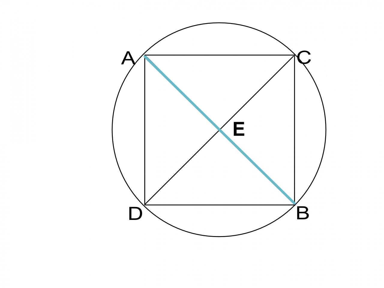

    Liet Kynes
    Re : Voir la terre en entier…
    En complément:
    Tu dessines un carré dont les arêtes opposées sont A,B et C,D.
    Tu traces les diagonales AB et CD.
    Tu dessines un cercle dont le centre est l'intersection de AB et CD et qui passe par A (il passera donc par B,C et D).
    Tu tires une droite (nommée E) qui passe par A et B.
    Que se passe-t-il si tu tentes de relier A et B à E ?
    Dernière modification par Liet Kynes ; 17/07/2022 à 17h22.

    Naos46
    A propos du post de Liet je ne vois pas ce que rejoindre relier A et B à E explique…

    Liet Kynes
    E est une droite qui passe par A et B, le segment A-B est déjà dessiné: sur ton dessin tu prolonges le trait bleu sans lui donner de limite.

    Naos46
    Bon mais qu'est-ce que ça change ?
    Nom : 8933B93B-61F7-423E-9D59-B2FB9DDD9CD9.jpg
Affichages : 217
Taille : 48,9 Ko
    Liet Kynes

    Liet Kynes
    Citation Envoyé par Naos46 Voir le message
    ok j'ai choisi les mauvais points.. tu relis C et D à E et tu montres comment tu fais pour ne pas couper le cercle.

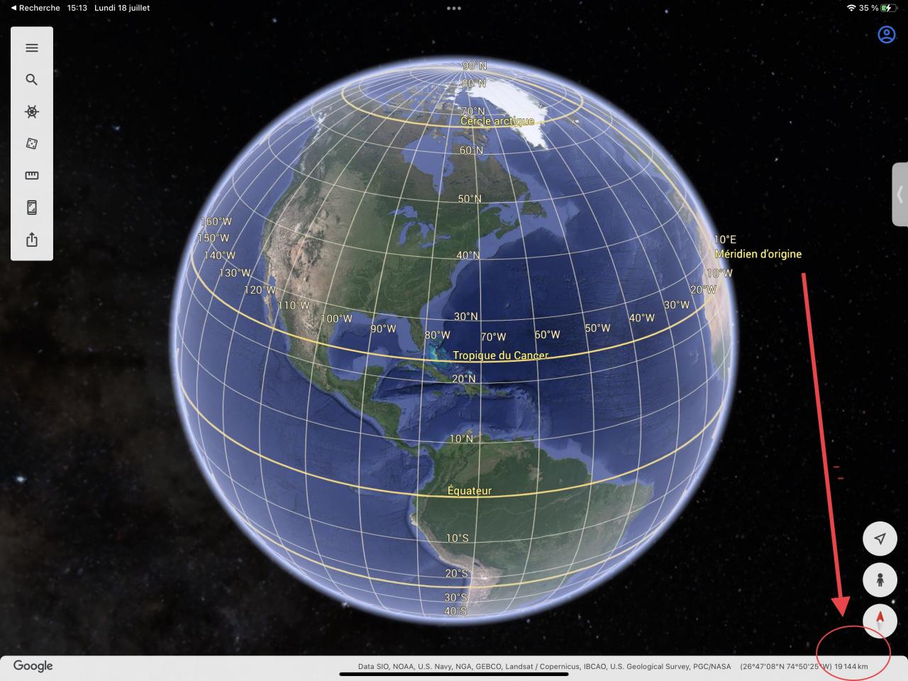

    Naos46
    Hello Lansberg
    N'y aurait-il pas une erreur dans ton calcul ?
    Ci-joint une photo de Google Earth de la terre plein cadre et l'on peut voir en bas la distance affichée : plus de 19 000 km !
    Il est étonnant que parmi les six autres satellites avec télescope plus haut que 3700 km (Euclid, Gaia, Herschel, Planck, WFIRST Nancy Grace Roman, WMAP) aucun semble-t-il n'a fait des photos de la terre comme DSCOVR l'a fait…
    Nom : 87DAAFB7-1A80-46E4-9B60-45511EC7BB83.jpg
Affichages : 310
Taille : 138,4 Ko
    Gilgamesh
    Pièce jointe 462912
    Je répond juste à ça :
    Euclid : lancement prévu en avril 2023. Le miroir primaire devra être maintenu à 130K, avec une stabilité thermique <50 mK pour éviter les déformations mécaniques, il est donc exclu de l'exposer au Soleil
    Gaia : mission dépourvue de caméra, la stabilité thermique du bloc scientifique est cruciale, il est protégé par un bouclier thermique pour le maintenir à l'ombre du Soleil (il ne doit donc JAMAIS pointer vers la Terre)
    Hershel : mission dédiée à l'infrarouge lointain, instrument refroidi à des températures cryogéniques, même conclusion que pour Gaia
    Planck : mission dépourvue de caméra, refroidissement cryogénique ultra poussé, même conclusion que pour les deux précédents
    WFIRST : lancement prévu en mai 2027
    WMAP : comme pour Planck, sans le bloc cryogénique.
    En gros quand on place une mission en L2 c'est le plus souvent pour se protéger du flux thermique de la Terre (et du Soleil bien sûr) avec de très forte exigence de stabilité thermique à très basse température. Tout en ayant besoin d'énergie sur les panneaux solaires. Donc l'objectif est à la fois de ne jamais rentrer dans l'ombre de la Terre et de ne jamais pointer vers la Terre.
    Notons qu'une caméra pointée vers la Terre verrait en permanence le côté nocturne ce qui présente un intérêt assez moyen.
    Dernière modification par Gilgamesh ; 18/07/2022 à 17h23.
