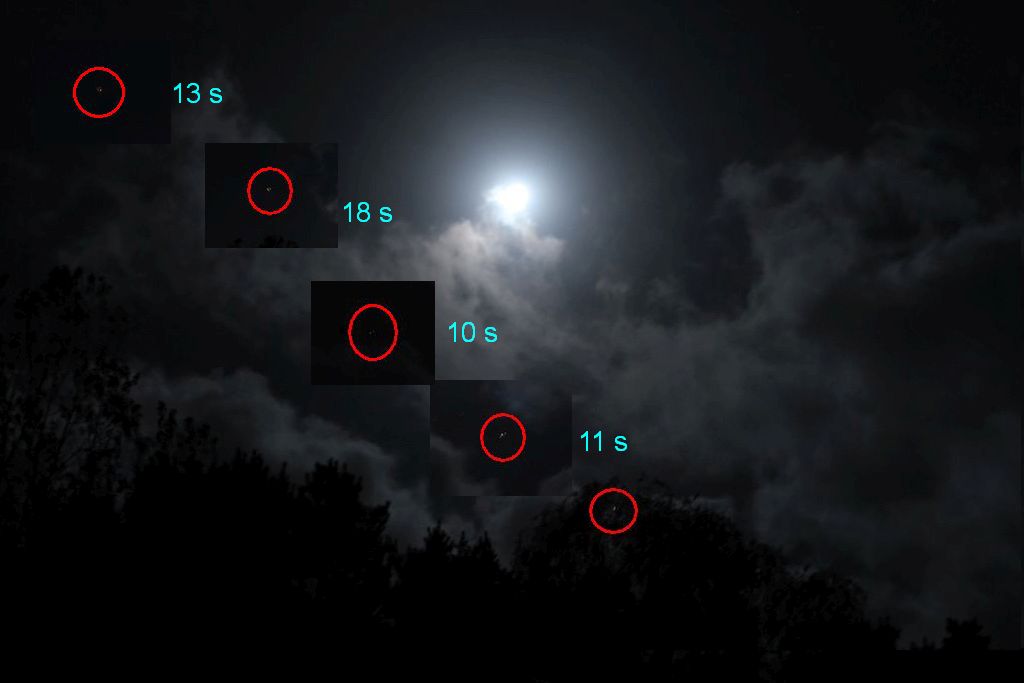

    Vu sur des photos qui avaient été prises sans chercher à photographier ce qui est à l'origine de la question. Photos prises à Pornic (44) le 5/10 à 0:39 (heure légale). Direction : la Lune est dans le champ. Caractéristiques de la prise de vue : voir le fichier Exif.
    Images entières réduites à 1024 pixels (6400 d'origine) et cerclage du phénomène (images d'origine disponibles).
    Extraits non retaillés et découpé "à la louche" donc échelles éventuellement différentes de photos prises respectivement à 00:39:04, 00:39:17, 00:39:35, 00:39:45 et 00:39:56 (valeurs des données Exif).
    Ci-dessous la première et la dernière image entières puis, dessous, des extraits côte à côte des trois intermédiaires.
    Et ... oui, il y a un peu de "bougé" et de pas bien focalisé... Mais ceux qui ont l'habitude devraient trouver de quoi il s'agit !
    En pièce jointe un fichier texte où sont copiées les données Exif de la première image :

    rien ne prouve que cela soit le même objet et amha avec un temps de pose de 1/4 de seconde on devrait avoir une trainée.

    Il me semble que "ça" suit une trajectoire rectiligne. Voilà les trois photos intermédiaire et je vais essayer de les superposer toutes les 5.

    Voilà une superposition (assez approximative) : les 5 images superposées (calques PhotoShop) en les calant sur la Lune (pas précis à cause des nuages mais impossible par rapport aux arbres car la photographe s'est déplacée apparemment) puis en faisant des trous pour voir les cercles rouges sur les précédentes (dernière au-dessus). Temps entre les photos ajoutés d'après les Exifs.

    Ça donne vraiment l'impression que c'est un même objet (ou un groupe d'objets) qui se déplace.
    Pour ce qui est de l'absence de traînée ça pourrait être dû à une action correctrice de l'appareil (ce n'est pas moi qui ait pris les photos et je ne connais pas cet appareil) ?

    En terme de vitesse angulaire (pour autant que je puisse juger le diametre apparent de la Lune surexposee), c'est compatible avec un satellite en LEO, a savoir ~0.5º/s.

    Bonsoir et merci pour ta réponse. J'ai l'impression que le vitesse angulaire est un peu plus forte : les données Exif indiquent que l'objectif est réglé en équivalent 35 mm pour du film 24x36 (Ligne Exif : "FocalLengthIn35mmFilm - 35 mm"). On aurait donc un angle de champ d'environ 62°. Comme il y a 52 secondes entre la première et la dernière photo et que l'objet traverse un peu moins de la totalité de l'image, on serait à environ 1° par seconde. Est-ce toujours compatible avec du satellite en orbite basse ?

    C'est fonction de l'altitude. Plus c'est bas, plus la vitesse angulaire apparente vis-a-vis du sol est grande. Pour l'ISS, c'est 1,6°/sec.

    vraiment pas courant des engins qui vont d'Est en Ouest !
