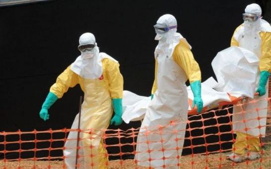

    Vous avez sans doute déjà entendu parler de la fameuse maladie " Ebola ", apparemment très contagieuse pour l'homme mais surtout mortelle, certaines personnes en Occident et aux Etats-Unis ont étaient placés en quarantaine pour avoir contracté ce virus.
    Ma question est la suivante: Savez-vous avec quel équipement les médecins utilisent-ils pour être en contact avec les personnes contaminées ? Utilisent-ils des combinaisons NBC ? Quel type de masque de protection utilisent-ils ?

    Non ce ne sont pas des tenues équivalentes à un confinement P4, car celui-ci prévoit aussi la contamination aérosolisée par des particules inférieures à 10 microns, et implique donc des scaphandres étanches avec combinaison en pression positive et respirateur intégré.
    Ebola ne se transmettant que par contact direct avec des fluides corporels, le personnel de santé est équipé d'une combinaison étanche simple, de lunettes couvrantes en plastique anti-projection, d'un masque FFP2 ( comme ceux utilisés en présence de patients tuberculeux ), et une double paire de gants nitriles.
    Soit précisément ces tenues: http://www.lexpressguinee.com/images...EBOLA1_jpg.jpg
    Parfois des tenues de niveau supérieures sont utilisées selon les contextes et les risques de projection ( notamment des respirateurs munis de filtres à cartouche ), mais le plus souvent c'est la tenue décrite initialement dans ce post qui est utilisée partout, et ce sont celles qui sont actuellement recommandées. L'infirmière française prise en charge à l'hôpital Begin pour cas suspect, l'a été avec ce genre de tenues.
