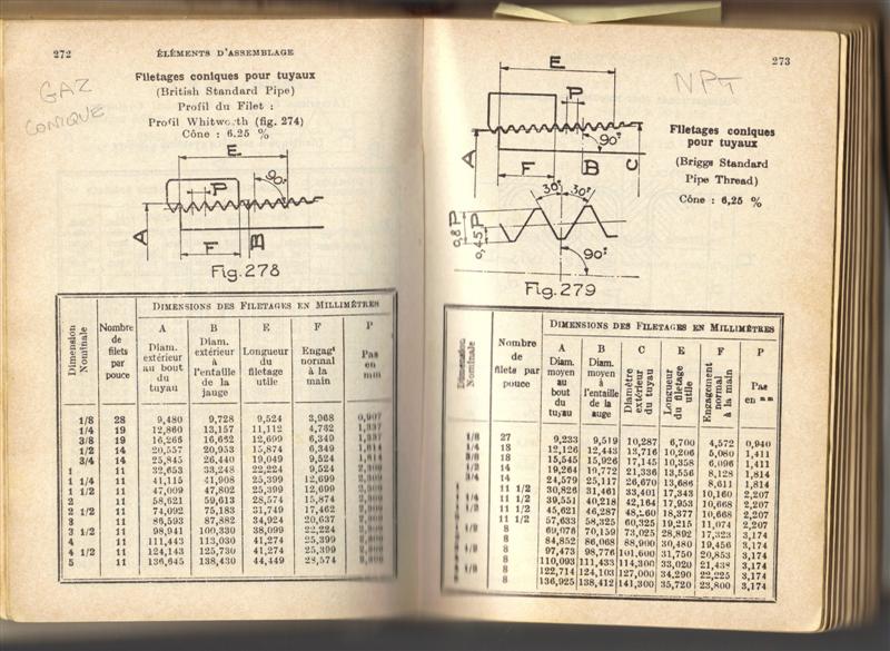

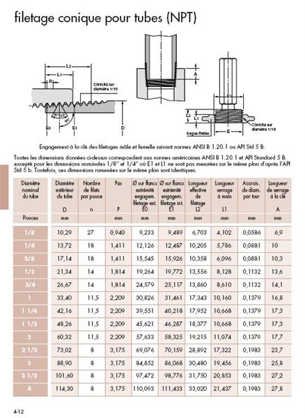

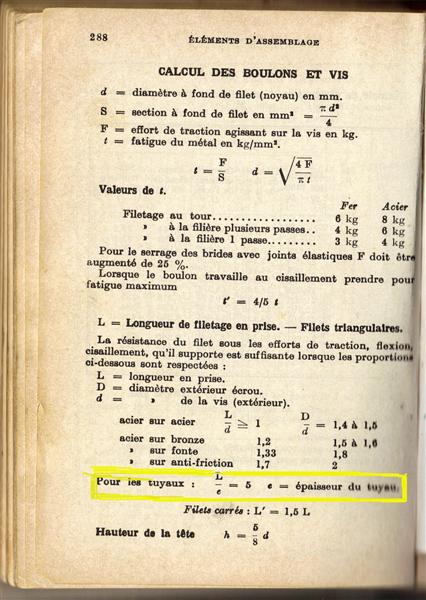

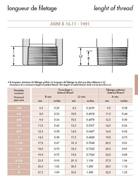

    Après quelques recherches, voici de la "doc"
    Les tables des filetages "raccords" tirées du (défunt) Trouvay Cauvin; bible du tuyauteur avec les longueurs de vissage normalisées, de vissage "à la main" et les mêmes infos tirées du "Muller" avec la règle (de chez nous) "longueur mini de filetage en fonction de l'épaisseur du tube".
    Ce que le manuel de dessin appellle "longueur de jauge" (je n'ai jamais employé ce terme) est à mon avis la longueur dite "à la main".
    Si tu détailles plus (avec une photo de la page du manuel), on pourra te donner plus de précisions.
