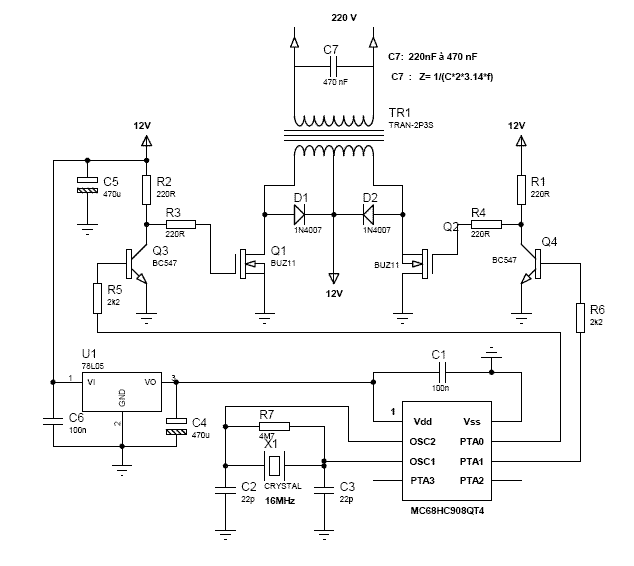

    Je réalise une étude de marché sur le photovoltaïque. J'ai besoin d'un schéma synoptique d'un convertisseur d'énergie solaire pour pouvoir expliquer les différents montages qui le constitue (pont de graëtz, batterie de condensateurs ...). En recherchant sur internet je ne trouve rien ou alors se sont des schémas érronés ou qui ne correspondent pas en totalité à mon besoin. Avez vous ce type de schéma et pourriez vous le partager avec moi? J'en créerai bien un moi même mais je ne suis pas sûr de tout les montages qui constituent un convertisseur d'énergie. Je sais qu'il y a un transfo d'isolation, un pont de graëzt voir une batterie de condensateur mais pour le reste j'ai un blanc.
    Pourriez vous m'aider?
    Par avance un grand merci pour les réponses.

    Bjr à toi,
    Un pont de graët sert à produire du CONTINU à partir de l'alternatif.
    Le photovoltaique c'est DEJA du CONTINU.
    Si tu veux de l'alternatif ton pont est inutile.
    Tu ne dis pas si tu veux passer de continu-> alternatif en conservnat la MEME tension.
    Par ex 12 DC vers 12 AC ou si tu veus passer de 12 DC vers 230 AC.
    Cherche donc dans "onduleur" avec google.
    Un schéma:
    http://forums.futura-sciences.com/at...5&d=1177945350

    Merci pour le schéma. En effet ce qui m'interresse c'est un convertisseur de l'électricité fournit par le panneau solaire en électricité utilisable chez soi, donc de l'alternatif en 220V et 50Hz.
    Mais ton schéma m'aide beaucoup.
