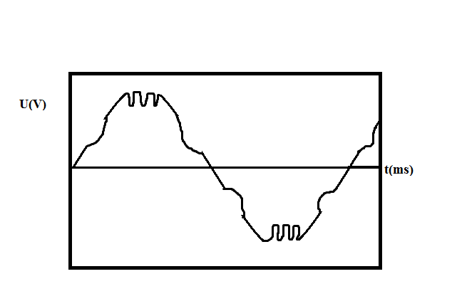

    J'utilise une turbine Turgo pour entraîner un alternateur synchrone de 0.5kW max. (220V/50Hz à 1500rpm)
    J'ai relevé le signal de la tension avec un oscilloscope (mais je n'ai pas pensé à enregistrer le signal, donc j'ai fait un dessin sur Paint...)
    Voir pièce jointe :
    http://forums.futura-sciences.com/at...1&d=1307737860
    Pourquoi je n'ai pas une tension sinusoïdale ?
    Pourquoi j'ai des mini sinusoïdes sur la crête du signal ?
    Merci de m'expliquer ce phénomène.

    Je n'ai pas de documents dessus à part ça, en sortie d'alternateur, j'ai 2 fils (monophasé donc "Phase" et "Neutre") mais le tout est renvoyé sur un espèce de bloc, mais c'est écrit en chinois dessus (c'est fabriqué en Chine) Je pensais qu'en sortie d'alternateur je pourrais brancher une charge directement sur la sortie mono du variateur, mais on passe par ce bloc avant, un câble repart de ce bloc est va au niveau de la turbine, et de l'eau qui est éjectée de la turbine gicle sur ce câble qui passe dans une boucle en métal ??? (il n'y a pas de retour)
    Quel est son utilité ?
    Sur le bloc, il est écrit 220V/500W. Je pensais à un régulateur. Mais je ne suis sûr de rien. Je pourrais faire le schéma et prendre une photo seulement mardi.

    hello,
    sous quelle charge as-tu testé ?
    les "créneaux" au sommet me font penser à un système de régulation de tension qui intervient lorsque la machine est insuffisamment chargée ou "à vide"

    Sur une lampe de 60W. (à incandescence) Donc le courant avait la même forme et était en phase.
    Si je charge +, vu que ma turbine est sur-dimensionnée par rapport à ma chute d'eau, j'ai une chute de tension.
    Par exemple avec une charge de 0.5kW (charge R), je chute à 120V.
    Et je voudrais savoir pourquoi la vitesse de la Turbine et donc de l'alternateur se stabilise à 1500rpm (et donc fréquence 50Hz) ?

    Ouai mais pourquoi ? Je peux imaginer que si j'envoyais + d'eau, elle tournerait plus vite. Et donc fréquence supérieure. Mais là elle reste à 1500rpm. QU'est-ce qui le lui oblige ? Le "régulateur" ?
    EDIT : Et le câble qui va au niveau de la turbine sans retour avec l'eau qui gicle dessus, j'ai eu une révélation cette nuit. Ne serait-ce pas une résistance qui se sert de l'eau pour refroidir ? En cas de surcharge.

    Bizarre les crêtes... C'est les pôles de l'aimant permanent ? (inducteur : rotor)

    Cela ne ressemble pas à une saturation magnétique, non ?
