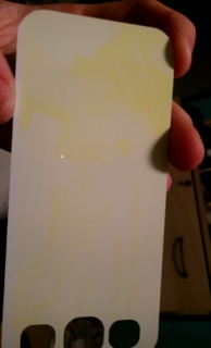

    Le problème est le suivant :
    J’imprime une image sur la feuille de sublimation, je la découpe puis la colle avec le scotch prévu pour sur la coque vierge.
    Je fais chauffer le four et le moule, une fois chaud je met la coque vierge (avec la feuille collée) sur le moule puis le tout dans le four.
    Je fais le vide d'air, j’attends les 290sec préconisé, mais une fois que je sort le tout, l'impression sur ma coque deviens jaune.. comme ceci :
    Suppression des documents hébergés hors du site Cram 64.
    Je ne sais vraiment pas d’où peut venir mon problème, si vous pouviez m'aider je vous en seraient très reconnaissant.. Merci d'avance à tous !

    Re : Problème sublimation..
    bienvenue sur le forum.
    - tes liens ne passent pas, ils ne sont pas entiers.
    - tes photos vont être mises en quarantaine par un modo, il faut les poser sur le site futurascience.
    - questions bêtes, mais il faut commencer par là..
    * les feuilles sont les bonnes ?
    * utilisées dans le bon sens ?
    * avec la bonne température ?

    * les feuilles sont les bonnes ? -> Justement j'ai un doute la dessus maintenant..
    * utilisées dans le bon sens ? -> J'ai testé les deux sens au cas ou..
    * avec la bonne température ? -> 200 degrés comme préconisé sur la notice et toutes les vidéos que j'ai regardé..
    Citation Envoyé par lucas34 Voir le message
    - La notice accompagnait quoi ?
    - Pour les feuilles, tu as juste reçu 100 feuilles blanches ?
    - Le vide se fait bien dans le four ? Tu en vois des effets ?
    - Tu imprimes avec quel modèle d'imprimante, quelle technologie ?

    tchitchou
    Et...
    il faut une encre spéciale, apparemment.
    Tu l'as ?

    OuiOui j'ai bien cet encre.. Mais je pense que cela viens plus du papier..

    J'ai oublié une question bête..
    La température est bien en degrés Celsius ?

    Toutes les encres ne sont pas compatibles avec tous les supports, c'est malheureusement difficile à vérifier. Il peut aussi y avoir un problème de contamination des surfaces par du démoulant; problème d'adhérence et jaunissement en découlent souvent.
    Attention également avec les encres, car le papier transfert ne fait pas tout. Certaines encres laser classiques contiennent des cires incompatibles avec le transfert, il faut vraiment des encres dédiées à cela...

    Les machines de la série Aficio sont des machines bureautiques professionnelles plutôt destinées à de l'usage intensif. Il est fort probable que les consommables soient eux aussi optimisés pour cet usage papier classique et qu'ils ne conviennent pas pour la sublimation à cause des fameuses cires qui polluent le transfert.
    Les encres pour sublimation sont spécifiques pour cet usage, votre fournisseur de papier aurait dû vous en informer. Si vous utilisez l'encre "Geljet" standard livrée avec la machine, c'est normal que ça ne marche pas. Orientez-vous vers les encres "Sublijet" dédiées à la sublimation.

    merci beaucoup je ne savais pas pour mon imprimante rien etait indiquer donc faut que j'achete des encre sublijet ils pourons aller dans mon imprimante merci
    inviteb7a5c11a
    voilas j'ai acheter des encres de sublimations des sublijet-r ils faut que je change mes ancienne cartouche pour metre les sublijet pour ma sublimations les autre cartouches ne sont pas vide si je les retire pour mettre les cartouche de sublimation les autre cartouche je pourais les remettre pour faire mes copies normale sans probleme car je ne vais pas les jeter elle ne sont pas vide merci de votre aide

    bjr pour l imprimante ricoh aficio SG 3110DN l encre fourni est une normale ,, il faut acheter de l encre de sublimation moi j ai acheter avec cartouches rechargeable ..pour ce qui concerne la sublimation la mienne es jaune aussi . je pense donc au papier
