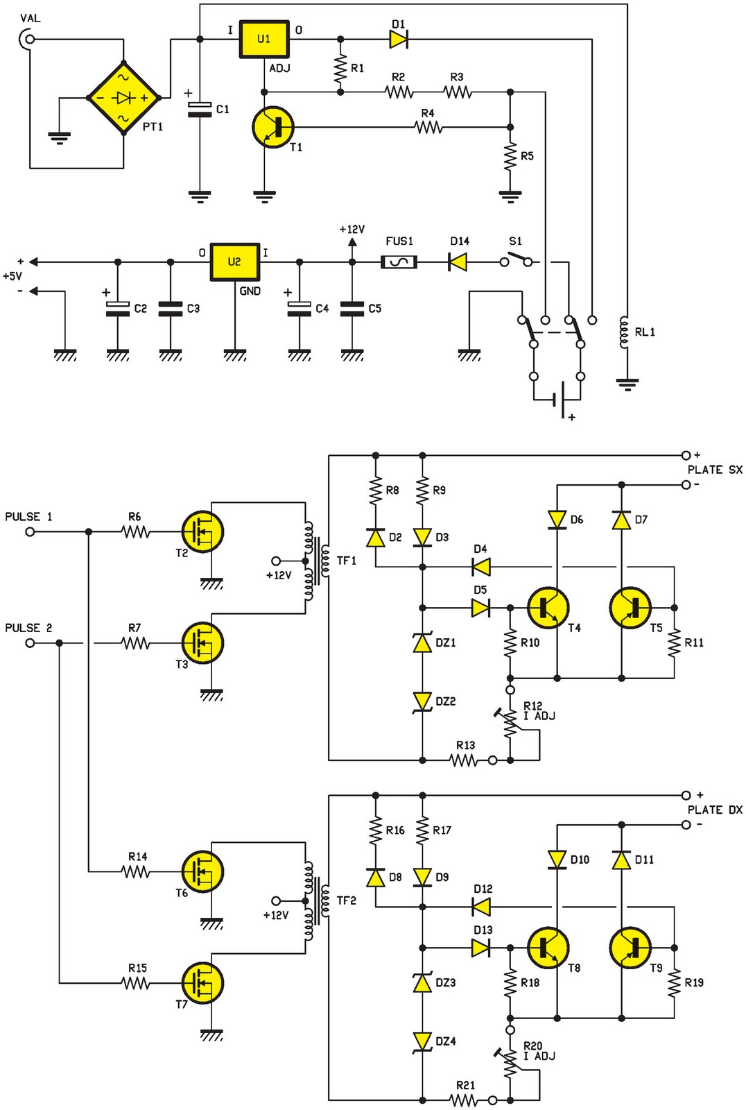

    Actuellement élève de prépa en physique technologie (PT), j'essaie, pour mon projet de TIPE, d'effectuer une électrostimulation du biceps, en d'autres termes une contraction de ce muscle par "électrocution". Je dois pour ce faire envoyer une intensité ne dépassant pas 50mA, en signal carre avec une fréquence de 300Hz. Cependant, en effectuant des mesures avec mes outils (Raspberry Pi, électrodes et multimètre), j'ai remarqué qu'il était difficile d'envoyer une intensité de l'ordre de mA, puisque la résistance électrique du biceps est de l'ordre de MegaOhm.
    Je voudrais donc savoir, comment peut-on envoyer une intensité de l'ordre de mA au muscle pour appliquer une électrostimulation?

    Re : Projet : Electrostimulation du biceps
    Je pense que tu fais ta mesure avec les quelques volts délivrés par ton ohmmètre.
    Une électrostimulation se fait avec une centaine de volt avec des impulsions courtes et la conduction de la peau est différente.
    Un truc intéressant : http://www.schema-electronique.net/2...ulaire_24.html

    invited7e454e8
    Merci pour vos réponses, je remercie en particulier DAUDET 78.
    En effet, ce qui est dangereux est le courant qui circule à travers le corps, ainsi que le temps d'électrocution. C'est pour cela que les barrières à chevaux appliquent une tension très élevée avec un temps très petit, pour éviter tout accident.
    Avec le site que me propose DAUDET 78:
    http://www.schema-electronique.net/2...ulaire_24.html ,
    j'ai un nouveau problème, concernant le transformateur utilisé dans le circuit:
    http://3.bp.blogspot.com/-zKGM6nn7Z0...s1600/fig2.jpg
    Le TF1 représente le tranformateur (Transfo. C.3176 plus précisément), mais je ne vois pas à quoi il sert, avec 3 entrées: +,+12V et -.
    Je m'excuse si la question parait absurde, mais est-il possible que les transformateurs puissent amplifier la tension d'entrée?
    Si c'est le cas, j'aurais seulement besoin de cet engin pour mon projet.
    invitee05a3fcc
    Citation Envoyé par YOJF Voir le message
    Un transfo, ça transforme (dixit Mr de la palice)
    Si on applique un pulse de 12V sur un primaire qui a N1 spires et un secondaire de N2 spires, la tension de sortie présente un pulse de valeur 12*N2/N1 volt
    Si N2/N1=20 , on obtient un pulse de 240V
    Le primaire est en fait composé de deux enroulements identiques mais attaqués en sens inverse . Donc :
    - Pulse 12V sur le premier primaire donne un pulse de tension de +240V au secondaire
    - Pulse 12V sur le second primaire donne un pulse de tension de -240V au secondaire
    invited7e454e8
    D'accord, c'est ce qu'il me faut, mais je vois que ce genre d'engin coute un peu cher...
    Je pense que je vais contacter des kinésithérapeutes pour observer comment cela marche. Je voudrais voir à l'oscilloscope l'intensité qui circule, ainsi étudier le mouvement du bras en fonction de l'intensité.
    Mais dans ce cas est-ce que brancher un oscilloscope aux électrodes en parallèle pourrait être dangereux pour l'oscilloscope avec une tension de 200-240V?
    invitee05a3fcc
    C'est surtout pour le patient que c'est dangereux !
    Surtout que mon lien en #7, te donne la forme du signal appliqué.
