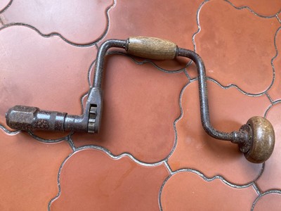

    Re : Interrogation sur la puissance des tondeuses à batterie.
    Remoi,
    Avec ça, pas de probléme de batterie ( et ça tourne dans les deux sens)
    Et si atteint de parkinson.....tu perçes aussi en percutant!!
    https://i.ebayimg.com/images/g/w2EAA...r4u/s-l400.jpg
