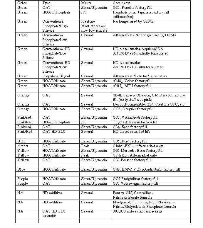

    Bonsoir Catmandou,
    Merci vous votre réponse. Je pense aussi que la dégradation des liquides de refroidissement est principalement due aux inhibiteurs de corrosion. La première gamme, à additifs inorganique devait être renouvelé tous les deux ans... Ensuite sont sorti des gammes de longue durée (10 ans). Des premières gammes aux dernières l'antigel utilisé reste le glycol. Seuls les inhibiteurs de corrosions ont changé! Mais je vois si souvent recommandé de contrôler le glycol de son liquide de refroidissement avec un réfractomètre ou un densimètre que j'ai fini par me poser la question sur sa dégradation au moins partielle dans le temps.
    Par contre je ne pense pas que la couleur des liquides soient données par les inhibiteurs de corrosion (source). Ces couleurs proviennent de colorant, et malheureusement s'il y avait au départ une différenciation des technologies utilisées grâce aux choix des couleurs, ce n'est plus le cas aujourd'hui comme le montre le tableau présent sur cette page.

    Voici au cas ou un lien vers un tableau de couleur de LDR plus complet.
