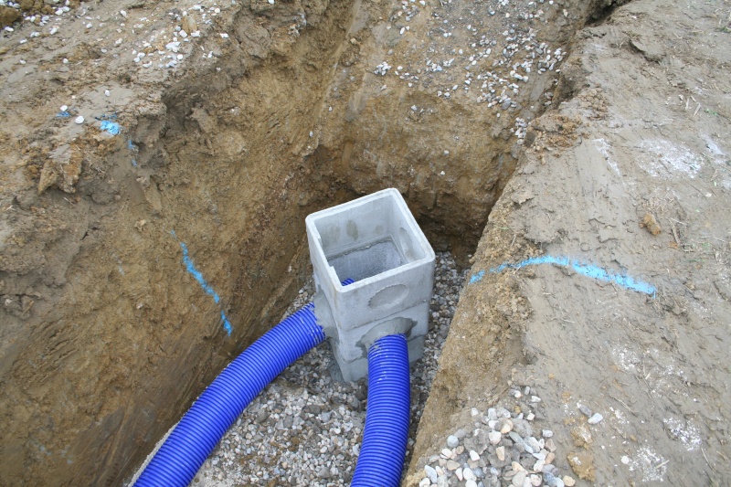

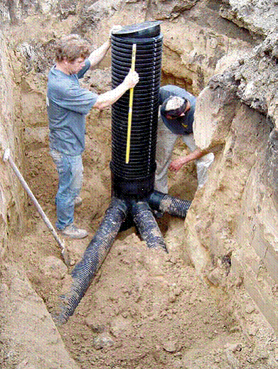

    j'ai un projet de puits canadien que je compte réaliser avant le mois d'août si possible.
    J'ai acheté une couronne de 50 mètres de gaine Hekatherm et j'en ai utilisé un peu moins de 10 mètres pour relier la maison à la cave.
    En effet, je compte récupérer les condensats dans la cave et y faire les raccordements et pourquoi pas le système de bypass. J'aurai donc une pente qui va vers le bas de la cave, avec une gaine qui arriverait à environ 2 mètres de profondeur.
    J'envisage d'utiliser mes 40 mètres de gaine restants en faisant 2 fois 20 mètres pour avoir un meilleur échange thermique. En revanche, je ne sais pas encore quoi utiliser pour relier les gaines entre elles, non seulement à l'arrivée vers la cave, mais aussi pour remonter au niveau de la prise d'air qui sera donc au fond du terrain. Pas besoin d'avoir une récupération des condensats sous cette prise d'air puisque ça se fait dans la cave.
    J'en viens à ma question : que vaut-il mieux utiliser pour raccorder les gaines ? Au niveau de la cave des coudes en PVC avant de traverser la paroi de la cave ? Au niveau de la prise d'air avec des coudes en PVC aussi, des rehausses en béton ou bien un gros conduit PE ?
    J'ai vu ces solutions sur ce topic :
    Merci d'avance pour vos contributions.

  12. #492
    eXploNumerik
    Re : Construire un Puits canadien pas à pas
    merci pour la réponse. Donc en fait le mieux selon toi serait de rester sur des raccords PVC niveau rapport qualité/prix ?
    La différence avec mon installation, c'est que le point bas est situé dans la cave, au niveau des raccords entre tuyaux, donc pas de problème de récupération des condensats et dans une moindre mesure d'entretien éventuel. Serait-ce une bonne idée de faire aussi un raccord PVC au niveau de la prise d'air ? Le soucis c'est que j'aurais alors peut-être plus de pertes de charge. Ne serait-il pas envisageable de simplement faire remonter les 2 bouts de gaine Hekatherm plutôt que de les joindre au même endroit dans ma situation ?
    Tu es parti sur quel kit finalement dolf ?
  13. #493
    invitedae67b2c
    Non pas tout a fait,le mieux pour moi serait le mixte pvc/béton comme dans l'exemple de Ride Sinon,il y a l'exemple de AD44 ici avec pvc et "aquatube"mais il me semble que le prix est plus important (d'ailleurs,il faudrait le chiffrage )
    Apres pour ton idée concernant la cheminée et le retour au niveau de ta cave,je ne pense pas que le choix de faire remonter les deux tubes soit bien
    Vu que tu ne disposes que de 2x20ml, si tu enlèves encore 2ou 3m pour faire tes remontées a la fin tu n'auras un echange thermique moindre et quid de la vitesse de l'air...(Il y a deux liens pour faire des simulations de pc sur le fofo, mais j'arrive pas a remettre la main dessus )

  16. #496
    eXploNumerik
    Citation Envoyé par dolf7 Voir le message
    disons que ma configuration est plus simple car je n'ai pas besoin de prévoir une récupération des condensats avec un regard, ni au niveau de l'entrée d'air, ni à l'arrivée. Tout se gère dans la cave donc c'est pratique.
    Le système avec aquatube est cher, autant que je rachète une couronne de 50 mètres dans ce cas. En ce qui concerne la remontée des 2 tubes, ça serait justement pour diminuer les pertes de charge liées à une jonction au niveau de l'entrée d'air. Là je pourrais me contenter d'une seule jonction juste avant d'entrer dans la cave, puis ça monte avec 2 gaines jusqu'à l'entrée d'air. Certes, ça m'oblige aussi à mettre 2 filtres et à cacher les 2 gaines, mais bon de toutes façons je prévoyais de faire un coffrage en bardage autour, donc ça serait ptet plus simple comme ça, non ?
  17. #497
    AD 44
    bonjour dolf7,
    tuyau hekatherm (longueur 50m)+ regard de récupération+ tube (hauteur 2m)+ Y de raccordement+ manchons = 1317.99 € ttc
    Navré pour cette réponse tardive!
