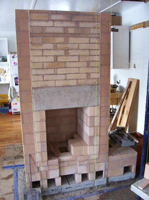

    Bonjour a tous
    j'avais déja évoqué mon intention de me fabriqué un poéle de masse dans ce post : http://forums.futura-sciences.com/ha...-de-masse.html
    nous y voila!
    aprés avoir rajouté 20cm d'isolant sur chaque murs de la maison
    aprés avoir fait un garage, refait la toiture,raillé, plaqué...etc...
    me voila arrivé au moyen de chauffage ! j'ai installé tout de méme des PER dans les murs au cas ou le poéle ne serait pas suffisant pour tout chauffé.
    c'est une maison de 1954 qui a toujours été chaufée uniquement par un vieux poéle a charbon dans le salon !
    tout le reste de la maison n'a jamais été chauffé !
    il est donc impossible de faire une estimation de mes besoins en chauffage...
    c'est en particulier a cause de cela que j'ouvre ce post, pour que vous me donnez votre ressenti , ce que vous feriez dans ma situation au niveau de la forme et de la façon de fabriqué mon poéle.
    je réutilise les trous qui étaient fait pour l'ancienne cheminée abattue, pour faire passer la nouvelle, l'ancienne cheminée ventilé également la fosse septique aujourd'hui comblée, j'ai donc un "trou" arrivant pile sous le poéle de masse et débouchant a la cave pour la récupération des cendres et faire arrivée d'air frais.
    ---- toutes les photos sont là (clic) ----
    ( j'ai mis les photos en grande résolution pour les détails et également en réduite pour qu'elles se chargent plus vite )
    comme vous le constaterez en regardant les cotes du rez de chaussée et les photos de l'emplacement, le poéle se trouvera en plein milieu de la maison mais contre 2 murs déja existants que j'aimerai faire chauffé, j'espére que cela est possible...
    sinon cela fait écran a la cuisine et a la salle de bain.
    les expertises énergétiques sont celles avant d'avoir tout mis en double vitrage et avant les 20 cms de laine de verre, ça devrai étre mieux maintenant
    voila, voila, si vous voulez déja bien me donner vos premiéres impressions sur le projet, ca serai trés bien ! ensuite si vous avez besoin de renseignements supplémentaires n'hésitez pas!
    je vous remerci d'avance
    a vos claviers !

    dans les photos de l'emplacement du poéle, a la photo 2685 ----->là<-----
    au dessus de la machine a lavé vous pouvez apercevoir une ancienne saignée qui servait a faire passer une canalisation d'eau.
    le mur est composé d'une brique pleine standard de 10cm et d'une brique creuse de 20cm donc un mur de 30cm.
    et cette canalisation a été creusée dans la brique creuse, je pense monter directement ( dites moi s'que vous en pensez ) le poéle sur ce mur afin de le faire chauffé et je me demande si une simple réparation au ciment suffira ( bah oui ça deviendrai une face interne d'un conduit de fumée ... )
    j'ai bien pensé a monter une brique de séparation mais ça ferai :
    brique de 10 pleine - brique de 20 creuse - brique de 10 pleine ou creuse (?!?) - gaz brulés
    déja que
    brique de 10 pleine - brique de 20 creuse - gaz brulés ça fait déja beaucoup non ?

    oups j'ai posé une question bête
    en fait c'est cette partie que je colle contre mes murs existants :
    donc pas besoin de chipoter, une réparation ciment conviendra
    mais est-ce que la chaleur passera les 20 cm de brique creuse et les 10 de pleine ?!?
    par l'arrière du poéle vers la salle de bain, aucun probléme c'est juste une cloison de 1 brique pleine d'épaisseur.

    le coeur doit étre fait en briques b40N, mais est-ce que les briques des conduits de fumée de part et d'autre du cœur peuvent contenir moins d'alumine ?

    pour revenir à ce qui m'intéresse moi, le poêle de masse, tu te demandes si tu peux chauffer la pièce de l'autre côté du mur. Ce mur est composé de deux parements, l'un en brique pleine de 10 cm, l'autre de brique creuse de 20cm.
    j'ai peur que la chaleur est du mal a franchir le parement creux, le plein ne devrais pas causer de soucis, pourrais tu ouvrir ce parement creux pour pouvoir plaquer ton poêle contre le plein?
    je n'arrive pas à savoir si le parement creux est du côté poêle ou du côté cuisine.

    je ne préfère pas toucher a ce mur car c'est un mur porteur, c'est certain.
    est ce-que en divisant par 3 son épaisseur il sera toujours autant porteur ?!? ou alors je remplace la brique creuse par de la pleine...a part ça je vois pas.
    le parement creux est coté poêle
    pas de soucis pour les tofs
    coté salle de bain (séparée par une brique pleine de 10cm) je pensai carrelé diréctement sur les briques pour que ça me chauffe au maximum la salle de bain, mais j'ai bien peur que ce soit beaucoup plus dur a faire que sur un ba13hydro, je pense donc coller un ba13 hydro au map sur les briques, ça me fera une grosse différence de chauffe de la salle de bains pour juste un ba13 en plus ?

    Re : Fabrication de mon Poele de masse (59 valenciennes)
    Citation Envoyé par machigan-cabudoquance Voir le message
    13mm+ plots de MAP + air entre les plots, donc quant même un petit frein.
    C’est aussi simple de coller les carreaux directement sur le mur avec avant si besoin un petit enduit pour rattraper les défauts
    invitebbe125ad
    je me doutais chataxe
    est ce que les carreaux pourraient casser sous la dilatation du pdm ?
    ça justifierai l'emploi de placo hydro?
    parce que le mur était révétu d'un vieux ciment qu'on a enlevé comme il tombé par endroits mais y'a encore pas mal d'aspérités j'ai peur de me lancé dans un travail de plusieurs jours pour finalement finir au placo...
    LutopiSTe
    bonjour, je pensais à un liteau béton armé de la largeur du poêle, le problème si tu remplace tes briques creuses par des pleines, c'est que le déphasage va devenir important, de plus tu ne pourras sans doute pas solidariser tes deux parement, ce qui constituera une rupture de pont thermique (que pour une foi on recherche).
    même principe pour la salle de bain.
    côté cuisine, le plus simple, si tu ne peux pas faire passer la chaleur à travers le mur, c'est peut être de faire traverser les fumées, et donc de prendre ton mur en sandwich entre le poêle et un canal déporté.
    Le courage, c'est d'aller à l'idéal et de comprendre le réel. (Jean Jaurès)
    chataxe
    Attention ton PDM ne devra pas être directement en contacte avec le mur, sinon c’est lui ou le PDM qui vont se fendre sous la dilatation de ce dernier, mais pas de raison que le carrelage se fende.
    Voir quant même les colle utilisables, mais idem avec le placo.
    Pour le placo, mais sans aucune affirmation, je me demande si du placofeux ou du fermacell ne serait pas plus approprié du placo hydro ?
