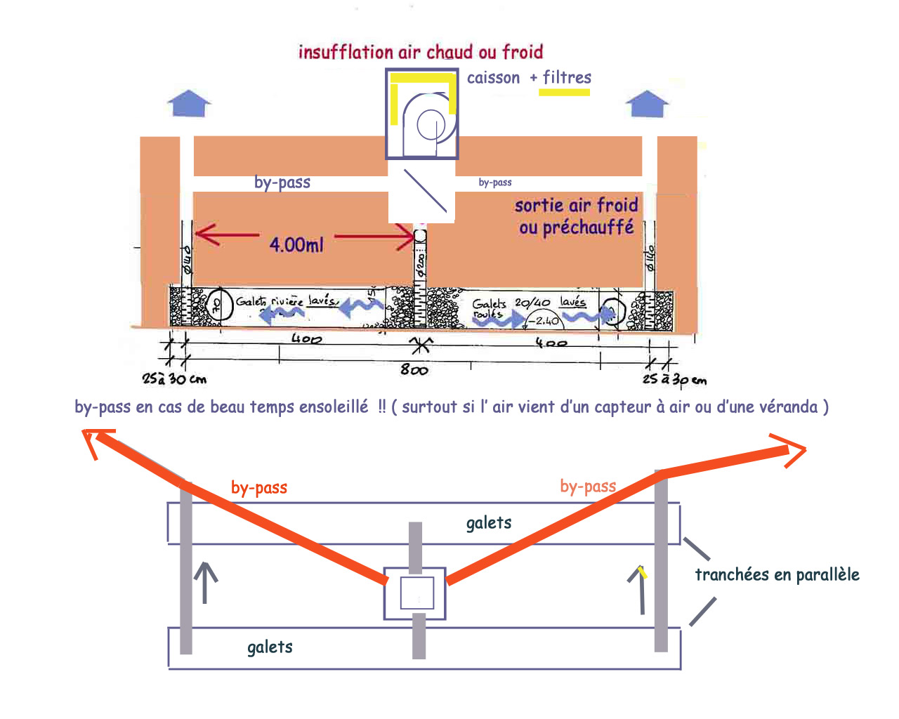

Vieux 11/01/2008, 09h16 Message #530 de cette discussion
Messages: 7998
Re : Architecture Bioclimatique (ou Climatique) : Isolation externe et stockage inert
Citation:
Je pense que je partirais sur un tunnel a galet car moins de terrassement, pas de pente a respecter, et plus facile a surdimensionner
En effet , plus facile à disposer
attention , dans chaque tranchée , la distance entre collecteurs ( entre l'arrivée et la sortie ) ne doit pas excéder 5m ..
on peut les jumeler deux par deux ..comme dans l'exemple du croquis
Oui un té avec volet de dérivation est une bonne solution pour les différentes configurations
Est ce que tu prévois de couler une dalle terrasse par dessus ce tunnel ? (éloignement des eaux de pluie ..)

Vieux 11/01/2008, 11h06 Message #531 de cette discussion
Date d'inscription: octobre 2007
Âge: 32
Messages: 458
Citation:
Envoyé par herakles Voir le message
A prioris non car le tunnel a galet ne serait pas placer au sud..
Merci pour le schema
Question: pour le mur interieur rempli de galet si je doit mettre des parpaing de 15cm ca fait un mur super large 45cm (sans les finitions)
Connais tu la taille et le poid des galets qu'il faudrait mettre dans le mur?
Dans tunel a galet tu preconises des galets de 20/40 c'est pareil pour le mur?
Stek_p est déconnecté Bookmark and Share Réponse avec citation
Vieux 11/01/2008, 11h25 Message #532 de cette discussion
Messages: 7998
Citation:
En effet : cela te donne un stockage à"court terme" intérieur plus facile à gérer complétant l'importante inertie du tunnel dehors , ce dernier pouvant être déconnecté à volonté (by-pass)
Un peu comme les mémoires tampons des appareils photo numériques (buffer) qui permet de pendre rapidement quemues photos en rafale alors que la carte CF est lente mais stocke beaucoup.. ...
dans la maison Brugeille , ce sont les murs intérieurs qui font office de volant inertiel qui permettent de corriger les excès du gros stockage sous la maison ..
ex : en Octobre , le stockage est bien chaud et la chaleur commence à être restituée au niveau de la dalle RDC (très long déphasage)..mais voila un temps très ensoleillé (été indien) alors on ventile la nuit et les murs stockent un peu de fraîcheur pour "atténuer" la chaleur du stockage sous dalle ..
Citation:
Environ 1.6 à 1.8 T par m3 de galets soit dans les 0.27 T par m2 en 0.15 cms d'épaisseur
gravier roulé propre de 30/50 ..
Au fait tu parlais de mettre un capteur à air facade ouest et un petit en toiture : bonne idée pour booster le tunnel de galets en été avant l'hiver ...à condition d'isoler le tunnel par une plaque de polyuréthane assez large .. protégée par du gravier, une couche (géomembrane ) de bidim et de la terre engazonnée ...
PS : si tu faisais un blog avec photos pour tout le monde , ce serait sympa ..

Pour la plaque de polyrethane elle sert a proteger le tunnel des eaux de pluie ?
une plaque juste par dessus ca suffit? pas sur les cotés ?
Si elle depasse du tunel de 20 a 30 cm de chaque coté ca suffit?
Cette plaque doit etre epaisse? 40mm ?
Citation:
Oulala, si je pouvais je le ferais mais je suis encore qu'au stade de projet le terrain est achete et j'attends les viabilisations (fin d'année).
Mais je tire mon chapeau a tous les blogeur qui nous aide beaucoup dans nos recherche. Car ca doit pas etre evident de faire vivre le blog et de bricoler en meme temps car il faut dormir de temps en temps
Deux raisons à cette isolation :
-éloigner les eaux de pluie , en faisant une sorte de "toiture " en polyuréthane ou roofmate par-dessus le tunnel de galets , mais en surface( soit 1.50 de terre depuis le sommet des galets jusqu'au terrain fini en surface et 20cms de terre végétale par-dessus engazonné ) , légèrement bombé et recouvert de bidim+polyane agricole et gravier puis terre
végétale puis gazon ..
-2 garder la possiblité de booster" les galets par un capteur à air ou une serre en été ..pour cette raison , l'idéal est que la surface de l'isolant(60mm minimum) fasse au moins 6x3 m par tranchée
si on ne prévoit pas de capteur à air ou véranda , inutile de garder le polyuréthane .. ne rien mettre ...tant pis ..
concernant ce mur , il ne monte pas jusque dans les combles ?? en épousant la forme de la toiture ? car c'est surtout dans les combles qu'on a besoin d'inertie aussi ..et de fraîcheur
@ plus
Ca risque pas de fliguer la pelouse si on met un truc bien chimique a seulement 20 cm sous terre surtout sur 18m2 ? ( ps/ je ne suis pas paysager non plus ...)

Citation:
Je ne pense pas que je puisse monter un mur de cette hauteur avec mes petite main car ce mur est au niveau du faitage donc 6 a 7 m de haut...
au moins faire une sorte de cheminée(ou deux) prolongeant ce mur de refend mais sans galets de façon à souffler l'air frais du PC par en haut et pousser l'air chaud vers le bas ...
Citation:
Toutes les toitures végétalisées sont faites suivant ce principe : terre végétale, géomembrane filtrante , sable,étanchéité sur isolation , freinvapeur , support de la toiture..
l'ami google te donnera des indications sur les toits végétalisés ..
les dalles des parkings engazonnees aussi ..c'est courant
Autre solution: placer ces tunnels sous l'allée menant au garage ou au parking car j'imagine qu'il doit bien y avoir une place pour une allée gravillonnée ???
herakles est déconnecté Bookmark and Share Réponse avec citation
