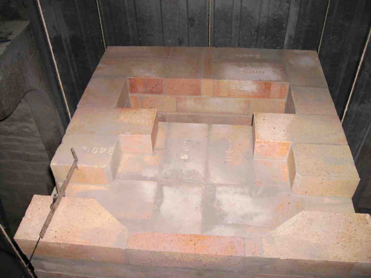

  6. #9726
    invite321df107
    Re : Construction réaliste d'un poêle de masse
    merci KroM67, mais le problème venait de mon pc
    donc même découpe que KroM67 mais "doublé"
  7. #9727
    invite95b02ff4
    ola
    perso j'ai fait des trous, 5 par briques de 10 12 mm je ne sais plus, j'avais posté une photo a l'époque
    @plus
  8. #9728
    invite321df107
    ici
    en diamètre 14 apparemment...

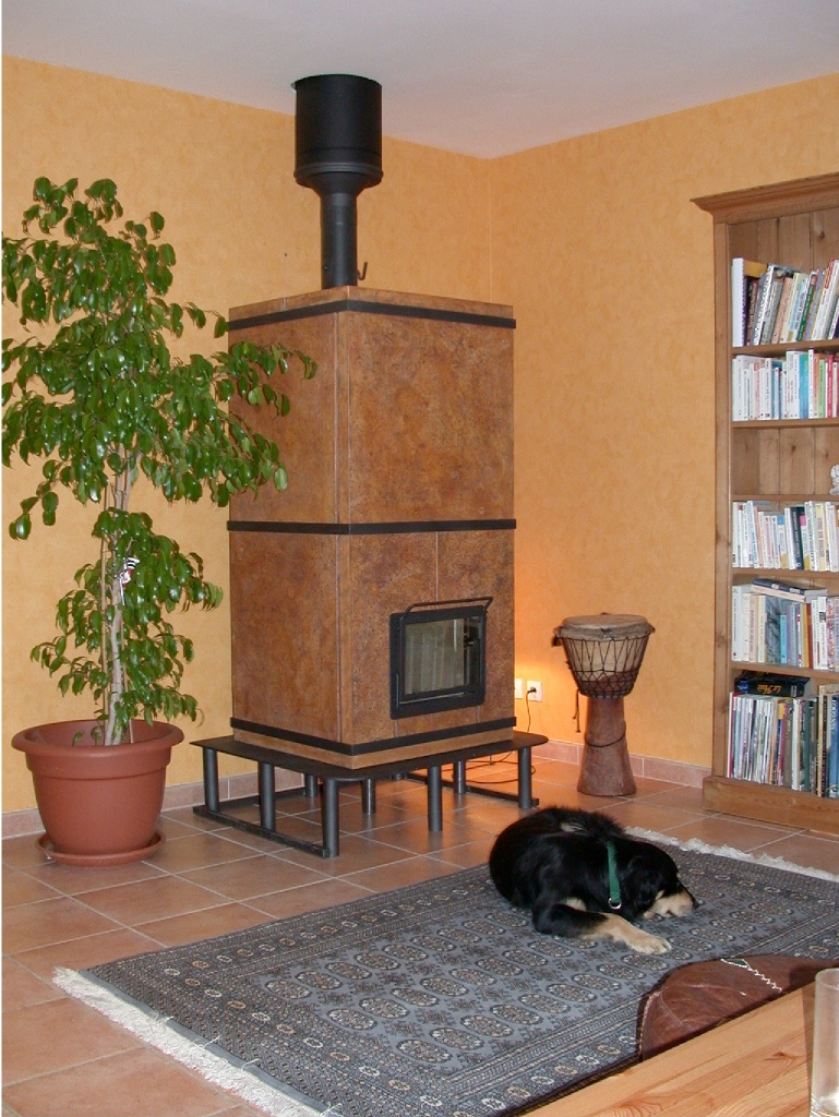

    Salut à tous,
    En juillet on construit notre poêle. Le cœur sera un foyer du type PeterBerg http://donkey32.proboards.com/index....ead=511&page=5
    L'enveloppe sera en courbes comme ceci http://www.lehmundfeuer.de/lehmundfeuer2.0/galerie-2/. Pour cela je vais utiliser des briques 220.110.50 de chez bricomachin.
    Selon vous quelle technique utiliser pour la pose sur champ des briques afin d'obtenir cette forme courbe sachant qu'un coffrage intérieur ne pourrait pas être retiré. La solution devra durer plusieurs années bien-sur.
    Merci par avance pour vos conseils, Bernard.
  19. #9739
    inviteb53e2f2d
    Lutopiste avait comparé les performances des design de Peterberg, Chernov et Marcus Flynn/Polar Bear ici.
    J'imagine que Peterberg a fait évoluer son coeur depuis?
    Pour la construction de l'habillage, dans le lien donné il s'agit très certainement de foyers brunner avec modules KMS enduits de terre-paille. Ca va être plus que compliqué de réaliser de telles formes avec des briques. Je te conseille de te familiariser avec la terre avant de commencer le chantier, si c'est ce que tu envisages...
    Ces poêles LehmUndFeuer sont de toute beauté.

  21. #9741
    invite0441cf52
    à KroM67,
    Peter a travaillé sur un autre concept. Une sorte de rocket avec un flux horizontal http://www.ecologieforum.eu/viewtopic.php?f=3&t=2467 .
    Dans mon cas le choix est simple; un coeur capable de passer des charges faibles (4 kg de bois de palette) ou plusieurs recharges sans trop de conséquences sur l’efficacité de la combustion. De plus ce type de foyer utilise peu de briques (80 unités en 40AL) voir peu de béton (réfractaire 1650°, 2x25 kg). Peu de briques signifie aussi peu de découpe et un montage plus simple et rapide.
    La colonne montante débouchera dans une cloche carrée de 150cm de hauteur en briques (112 unités en 30AL) suivie d'un banc de 200cm (en briques type Barbecue).
    L'habillages sera réalisé un peu sur le principe suivant http://www.poele-de-masse-sud.fr/poele_de_masse_27.php . Sur cette peau il y aura une trappe basse et une haute que l'on pourra ouvrir si le besoin s'en fait sentir afin de créer un peu de convection (maison ossature bois en Bretagne sans chauffage pour l'instant). Un enduit mono-couche argile sera appliqué (formation prévu fin juin).
    à Briez ou (Breiz)
    sans laisser le cofrage dans le PdM
    Le montage en courbe concerne l'habillage sans possibilité de sortir un coffrage intérieur, enfin à la hauteur de mes connaissances techniques.
    à+ Bernard.

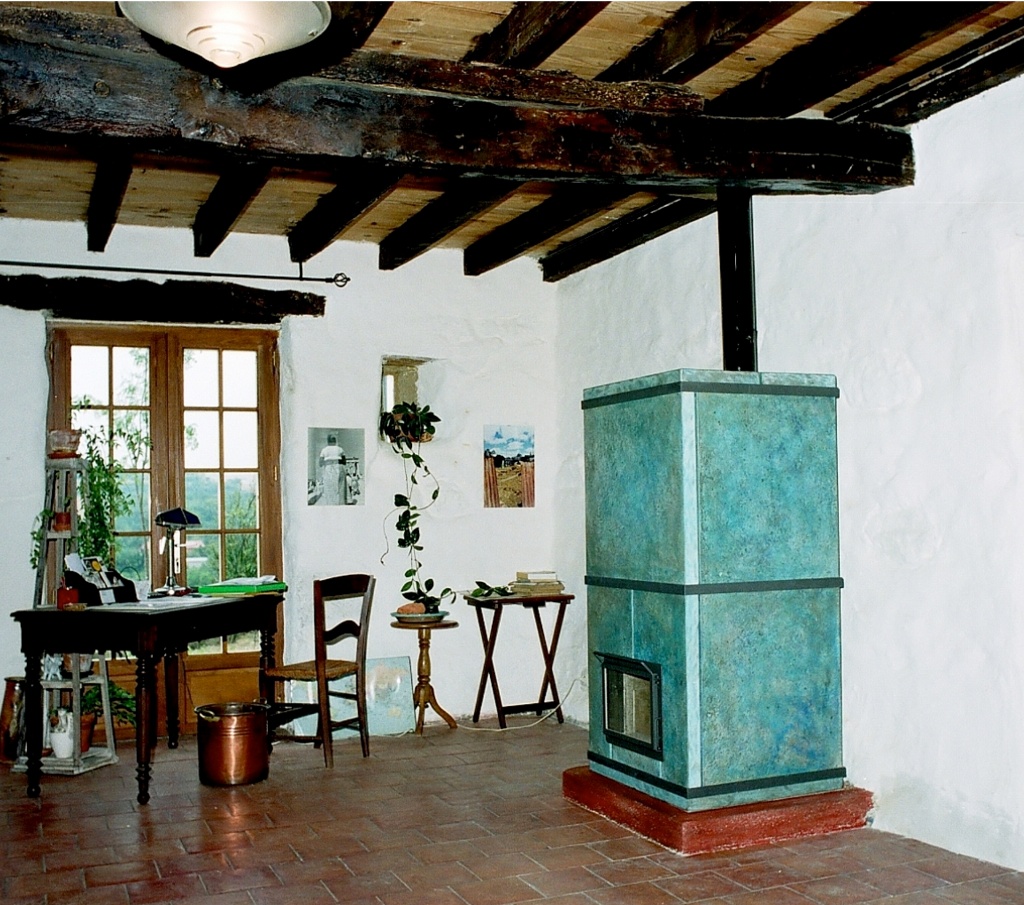

  22. #9742
    inviteb53e2f2d
    C'est un projet intéressant. L'habillage sera donc en seconde peau, avec une lame d'air entre celui-ci et le coeur?
    On distingue généralement deux types de poêles de masse : les grundofen, avec foyer maçonné, et un habillage "compact" tout autour. Ces poêles sont denses et transmettent un maximum de chaleur par rayonnement, mais sont plus difficiles à gérer à l'intersaison. Et les Kombiofen (poêles mixtes) avec un foyer en fonte/acier, un espace vide dans lequel circule de l'air par convection, puis l'habillage. L'avantage est qu'on peut facilement profiter d'une petite flambée par ci, par là à l'intersaison ou par un été pourri, pour réchauffer un peu l'atmosphère et chasser l'humidité, tout en ayant une masse chaude qui rayonne tranquillement au coeur de l'hiver. Pour une MOB en bretagne, un mixte est effectivement sans doute plus approprié.
    Mais j'ai l'impression que ton projet est un peu à mi-chemin des deux, et qu'il risque de cumuler les inconvénients : peu de convection à l'intersaison, la flambée ne réchauffant pas assez la masse du coeur, et peu d'accumulation de chaleur.
    Il fut un temps j'avais émis une telle idée à mon poêlier, il m'avait conseillé de faire un coeur "léger" et de placer des plaques en tôle de 2mm sur sa face extérieure, afin de créer "de l'air chaud".
    ps : Le poêle Heiko Fischer dans le lien que tu donnes est carrément "un poêle à air chaud" (warmluftofen). Ce type de poêle n'est guère éloigné de nos inserts avec distribution d'air chaud par des gaines, si ce n'est le rendement du foyer. Pour moi ce n'est pas un poêle à accumulation.
