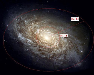

    Je me pose la question suivante : Comment s'exprime le temps sur un cercle situé à un rayon R1 du centre d'une galaxie, par rapport au temps situé sur un cercle de rayon R2, tel que le prédit la Relativité Générale ? Voici une image :
    Pouvons nous dire selon ce qui est décrit ici, que R2 étant >> R1 (très loin du centre), alors dt1 = racine (1-rs/r1) dt2 ?

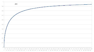

    Donnant cette courbe pour dt1 en fonction de r1 :

    Dans ton dessin les 2 cercles ne subissent pas les effets gravitationels de la même masse (il s'agit grosso modo de la quantité de matière de à l'intérieur des cercles).
    De ce fait la valeur du rayon de schwarzschild n'est pas utilisable directement comme ça. Il faut que le rapport des masses apparaisse.
    De plus, les effets gravitationnels dans un objet peu homogène tel que notre galaxie n'est pas si simple. Ce que je veux dire c'est que depuis la surface de la Terre, l'effet gravitationnel qui domine n'est pas la galaxie, ni même le Soleil mais la Terre. Donc la comparaison de la différentielle de Temps dépends en réalité plus de l'objet le plus proche de ton observateur dans ce cas.
    Mainteant si tu let deux observateurs sur de des cercles plus grands que la galaxie ton expression peut s'appliquer

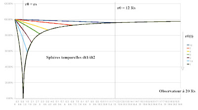

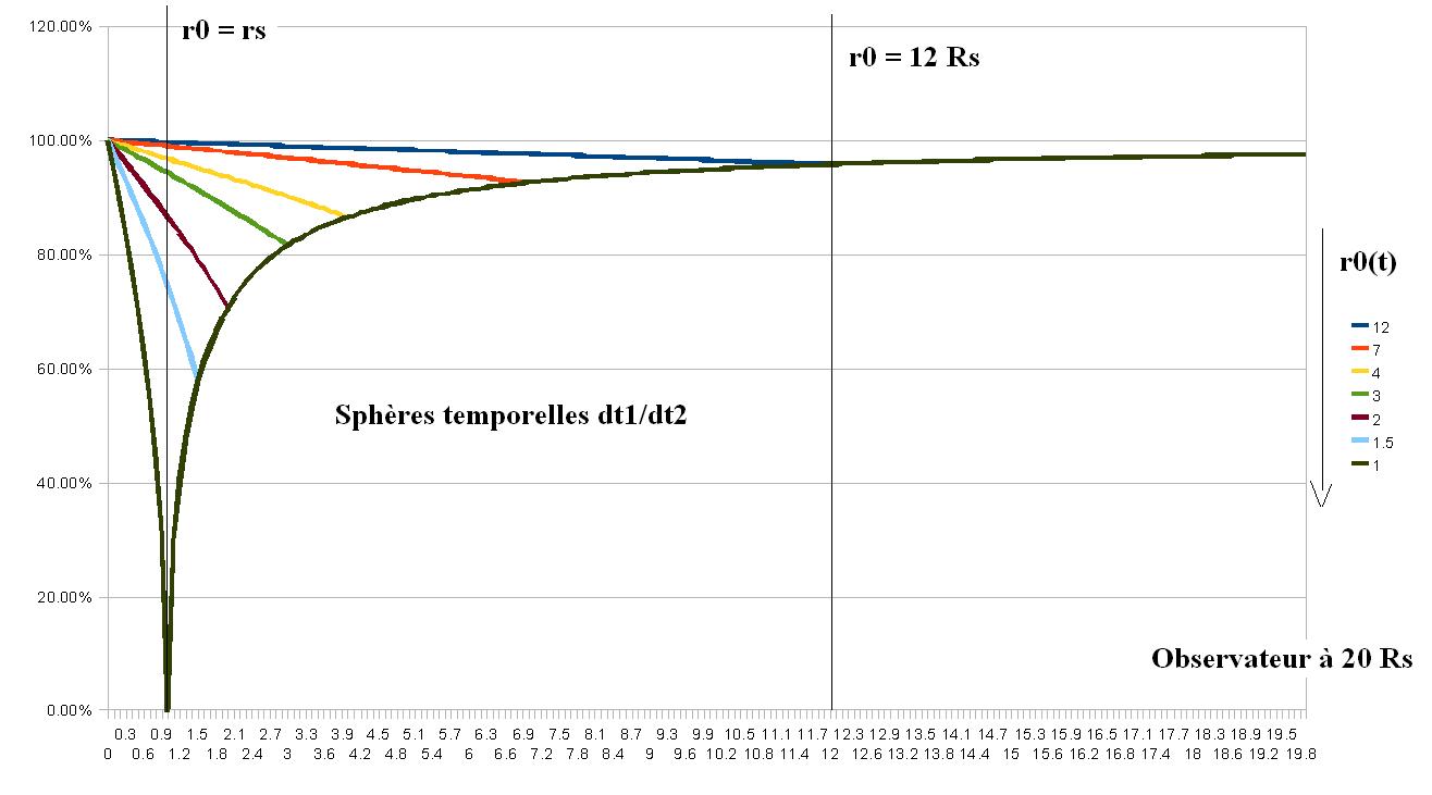

    Galuel
    Re : Sphères de temps Galactique
    Citation Envoyé par Galuel Voir le message
    Je résume final :
    (r<r0) dt1 = racine (1-r.Rs0/r0²).dt2 et (r>r0) dt1 = racine (1-Rs0/r).dt2
    Voici la suite des courbes retraçant les sphères temporelles lors de l'histoire de l'effondrement du disque, par rapport à un observateur se tenant à 20 rayons de Schwarzchild d'un disque de matière initial d'un rayon de 12 Rs.... Au delà de r0 les courbes se rejoignent toutes, ce qui est normal...

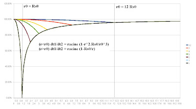

    Dans le cas d'une boule la masse homogène s'écrit : M(r) = M0.r^3/r0^3, c'est la seule chose qui change ! Et donc tout simplement on a :
    (r<r0) dt1 = racine (1-r2.Rs0/r0^3).dt2
    La seule chose qui change vraiment c'est donc à l'intérieur de la boule de matière où le facteur r2/ro^3 remplace r/r0^2, ce qui donne pour l'histoire de l'effondrement de la boule ceci pour les sphères temporelles :
    C'est quoi une boule qui s'effondre comme ça ? C'est simplement une étoile qui se transforme en trou noir (si elle passe sous Rs0 en rayon, elle devient trou noir)...
