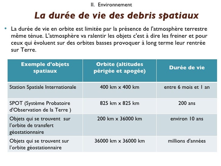

    A 800km d'altitude (circulaire) l'engin est a 7 km/s, pas a 3 km/s, sinon il tombe au bout de moins d'1/4 d'orbite.
    pour désorbiter un truc en orbite circulaire a 800 km d'altitude, au pifomètre, ça doit faire dans les 250 m/s a injecter en retrograde, a tout casser.
    Après, ça dépend du type de motorisation, en terme de masse d'ergols, ça dépend aussi de la masse du satellite.
    Pour Envisat, d'une masse de 8t avec un moteur a hydrazine (de faible Isp), ça doit faire quelques petites dizaines de kg (2 a 4) gros maximum.
    Le documentaire parlait par exemple du satellite Envisat, qui est gros comme une camionette et qui va rester en orbite pratiquement pour toujours.
    a 800 km d'altitude, quelques centaines d'années.
    Alors qu'a 400km, c'est seulement une petite poignée d'années.
    Et qu'a 5000 km, ça se compte en millions d'années.

    je galère a retrouver un très bon document, donné a l'époque par Amanuensis (je crois me souvenir, mais ça fait quelques années déjà), qui donnait le temps avant chute sur la terre d'un satellite en fonction de son altitude, et je ne le retrouve pas...
    j'ai trouvé ça quand même :
    https://fr.slideshare.net/mitzy93/dbris-spatiaux
    Mais je n'arrive pas a poser la bonne question a google...
