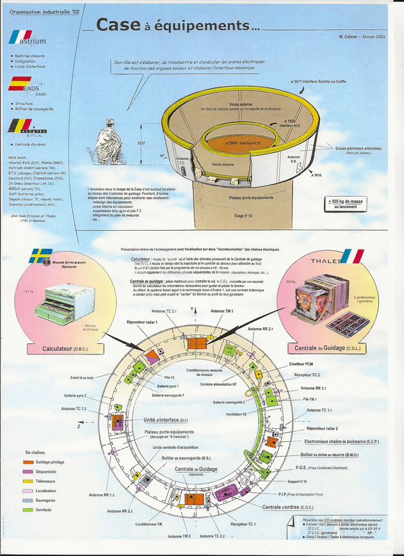

    Non il ne peuvent plus intervenir sauf pour le détruire (sauvegarde) en cas de défaillance du lanceur.
    Le lanceur est piloté-guidé par les instruments logés essentiellement dans la case à équipements ("cerveau").
    Chacun joue un rôle aux travers des chaînes de pilotage-guidage et séquentielle, procédant chronologiquement à l'exécution des phases inscrites dans un programme de vol.
    Lockheed
    Re : Pourquoi autant de techniciens pendant un décollage de fusée?
    Bonjour Youri,
    Il me reste deux planches de la case d'Ariane 4 (datant de 2003)
    La philosophie des lanceurs plus modernes n'a pas changé, seuls les équipements, notamment électroniques, suivent les progrès du moment.
    Sur le plateau, les principaux éléments chargés de guider et de piloter le lanceur suivant une trajectoire et une séquence (comprenant les séparations étages, coiffe, CU, etc.) figurant sur un programme de vol.
    Pour plus de détails, tu peux aller sur Wiki
