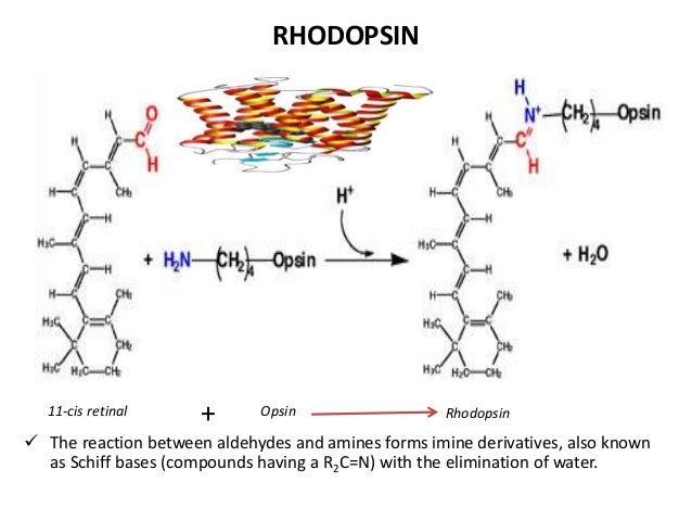

    Pour ceux que ça intéresse j'ai résolu mon problème.
    En fait on met bien du tout trans rétinal dans le milieu et ensuite le tout trans rétinal s'associe à la partie protéique de la pompe pour donner une base de Schiff (composé avec une double liaison C=N).
    Une molécule d'eau est éliminée lors de l'association : le O de la fonction aldéhyde du tout trans rétinal + les 2 H de la fonction NH3+ de la lysine.
    Ce qui donne bien du tout trans 15 anti rétinal ensuite (le H de la fonction aldéhyde porté par le carbone 15, change de côté lors de l'association).
    Explication en image : https://image.slidesharecdn.com/slid...?cb=1431196371
