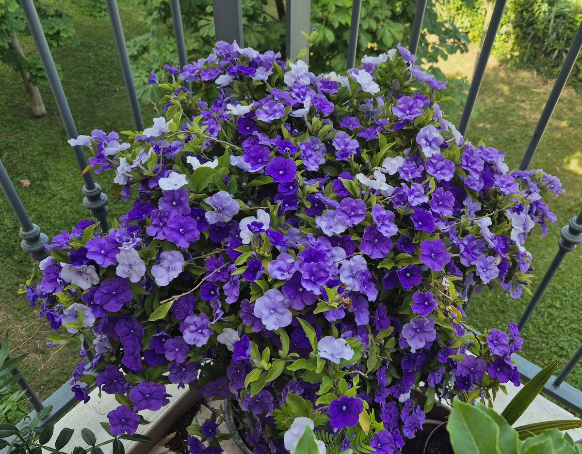

    Pour mes tomates en pot, j'ajoute de temps à autres de l'or brun, et pour mon brugmansia très vorace si on veut le voir fleurir durant 3 mois je n'ai rien trouvé de mieux que de l'engrais minéral liquide, mais après avoir rempoté avec du terreau + or brun et en ajoutant en surface une ou deux fois du guano. Au jardin j'ajoutais du fumier (en quantité limité) à l'automne, avec des cendres et je mettais un peu d'engrais rapide minéral ou organique en cours de saison.
    Pour un Brunfelsia forcément en pot sur la terrasse (plante sensible à l'engrais comme les toutes les Solanaceae) même traitement mais en quantité moindre, donc à la fois un apport d'engrais organiques forts en minéraux et quelques arrosages à l'engrais liquide "chimique". Et ça donne un beau résultat.
    Nom : brunfelsia-20250601.jpg
