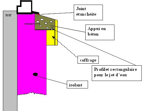

Je vais isoler ma maison par l'exterieur en 150mm.
Mes menuiserie seront posées a nue exterieur(bloc baie).
Avez vous un moyen pour les appuis de fenetre afin de ne pas avoir de pont thermique.
Merci d'avance les spécialistes.

Bonsoir à tous.
oui j'ai vu des réflexions sur le sujet dans les archives, mais impossible de remettre la main dessus.
voila un schéma de principe en pj, que j'ai utilisé pour l'isolation extérieure avec de la paille.
Tu pourrais t'inspirer de cette technique car elle n'est pas onéreuse et fonctionne bien.
Il faut couler le linteau avant de faire la finition du mur.
Je ne ferraille pas le linteau car certains que j'ai du casser pour poser les nouvelles fenêtres en extérieur, ne le sont pas , et ils résistent plus que nécessaire.
L'avantage de ne pas ferrailler, c'est que l'on n'a pas de risque qu'il y ai une ferraille trop proche de l'extérieur, avec les désagréments à long terme que cela pose.
si tu ne veux pas avoir un linteau gris tu peux utiliser du ciment blanc pour faire le béton.
Il est évident que si le mur n'est pas recouvert d'un enduit minéral, ce n'est surement pas cette solution qu'il te faut.
