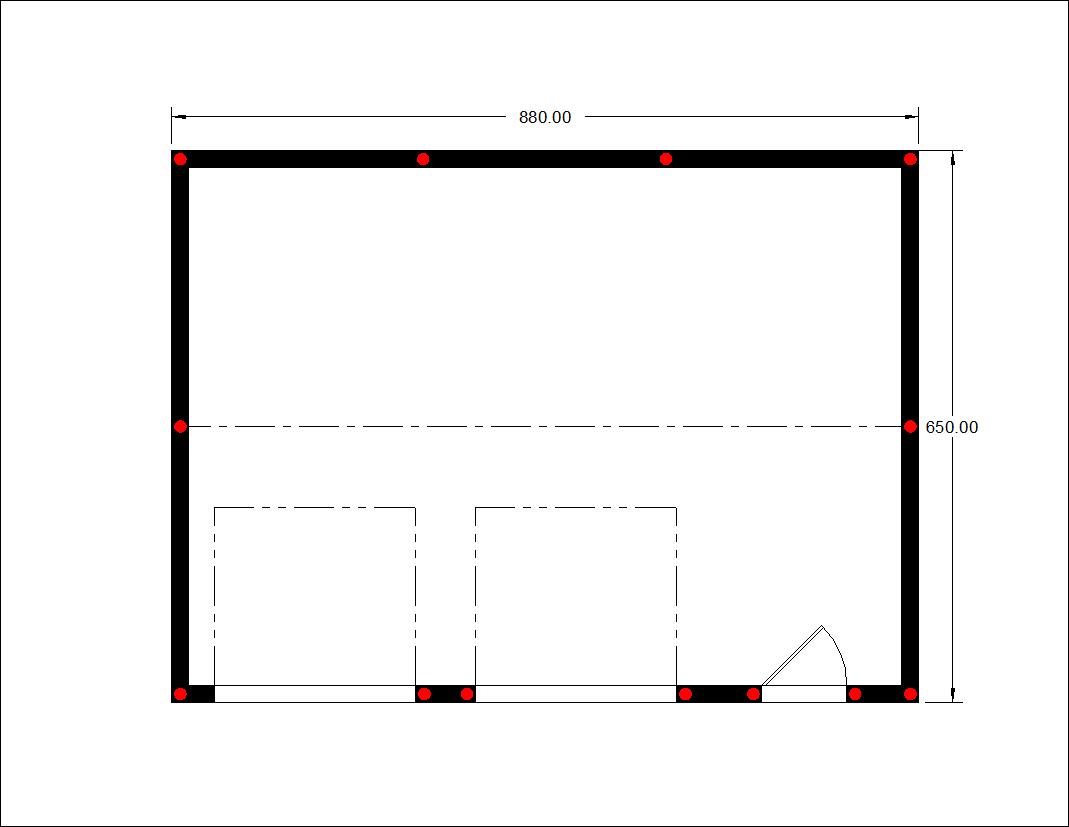

    j'aurais besoin de conseil pour la réalisation de mon projet
    celui ci est un garage ,d'une longueur de 8.8 m ,et de profondeur de 6.5 m ces cote sont bien sur hors tout
    les mur seront en "parpaing " de 20 .
    les pignon seront sur la largeur des 6.5 m
    mon premier "problème "
    j'essaie de m'expliquer et je suis désolé si je n'emploie pas les bons mots,le bâtiment n'est pas trop ma partie
    les points rouge du dessin sont les chaînage verticaux,
    faut ils en positionner sur la longueur des 8.8 m et si oui combien ,ou mieux quel est la formule si il y en a une .
    mon deuxièmes pb est plus au niveau de la charpente /mur
    au vu de la longueur du bâtiment ,il serait je pense préférable d'implanter une ferme ,et la est mon pb ,si je la centre ,elle se positionne ,sur un linteau de porte de garage
    comment calcul t'ont la section du linteau ,et son ferraillage nécessaire ?
    je sait qu'il faut tenir compte des charge ,certes ,mais les formules et la façon de calculer tout ça est très très très loin dans mon esprit
    si vous pouviez m'aider ...

    Bjr à toi,
    J'en positionnerais au moins deux de plus dans les 8.8m et un de plus entre les 6.5m.
    Mais bon je suis peut etre excessif !
    De meme un chainage horizontal sur tout le pourtour du haut.
    Tes linteaux vont faire 20x20 environ avec du tor de 10 (feraillage tout prés en carré 15x15).
    Entre ton linteau et ton chainage horizontal , va pas y avoir une charge énorme !
    Ce qui manque sur ton dessin c'est la hauteur des ouvertures et la hauteur au dessus du chainage horizontal.

    Bonjour à Tout le Groupe,
    Bonne Année riche en Santé & Prospérité...
    En auto-construction, il est préférable d'être un peu au-delà de ce qui préconisé ou conseillé pour un particulier ou imposé pour tout bâtiment recevant du public...
    Poteau raidisseur > Tous les 3 à 4 mètres, et plutôt 3 m en zone à fort risque sismique.
    Celui-ci doit partir des fondations, traverser le vide sanitaire, la dalle (ou être prolongé) et rejoindre le chaînage supérieur > il se prolonge également dans les pignons.
    Idem pour les ouvertures...et le renfort d'une fenêtre correspondant alors à un poteau dans le mur...
    Par contre, il est important de réaliser les reprises ou prolongations des armatures par des épingles emprisonnant le chaînage 10 x 10.
    Donc, les préconisations de F6bes, sont à tout fait correctes, 2 raidisseurs pour les 8,8 m et 1 pour les 6,5 m qui se prolongera dans le pignon. (Pour celui-ci, 2 tor de 10 à plat sur le rampant se rejoignant au sommet)
    Pour la porte du garage à gauche, le linteau peut rejoindre le chaînage d'angle par exemple pour éviter un doublage des ferraillages.
    Si tu veux, je peux te faire un schéma...
    Pour le linteau recevant la ferme (1 et pourquoi pas 2, ce qui permet d'alléger la structure de la charpente >panne, entrais, arbalétrier..) il faut connaître la charge dite descendante > poids toiture, charpente, isolation, pente toiture, conditions climatiques > hauteur neige, exposition au vent dominant...

    Voilà un petit schéma basique (je n'ai pas tenu compte de la hauteur réelle du garage).
    La méthode consiste à éviter d'avoir de grands pans de mur libre qui lors de séisme peut prendre une inertie importante (composante horizontale du séisme) et bien sûr se fissurer, se lézarder.
    Comme toutes les portions de mur sont bien contenues, les contraintes de reportent sur les noeuds de raccordement d'où la présence d'épingles et non plus de simples équerres comme par le passé.
    Donc il faut penser le ferraillage dans ce sens...
    Et quand F6bes dit je suis peut-être excessif (je ne crois pas) je dis qu'il vaut mieux voir 10 constructions réalisées par des professionnels se fissurer ou se lézarder plutôt q'une seule auto-construction.

    Je regarde les charges en jeux et les dimensions nécessaires...
    Je vais refaire le schéma de la charpente avec les cotes approximatives...
    Par exemple l'entrait aura une longueur approchée de 6,50 m - (2 x 0,05 d'appui) = 6,40 m reposant sur donc 2 fois 15 cm sur les murs.
    Après ce sera à toi de déterminer les longueurs exactes.
    D'ici 2 ou 3 jours, je reviens...
    invite21e9323e
    Re : conseil pour la construction
    Je remonte le fil...
    Longueur approximative de l'arbalétrier, 3,75 m
    Installant 2 fermes, 3 espaces** de 8,8 - (2 x 0,2) / 3 = 2,8 m.
    Charge appliquée sur une ferme > La charge entre un pignon (mur) et une ferme (ou entre deux fermes) sera répartie également entre les deux supports, donc correspondra aux poids de la toiture sur 2,8 / 2 = 1,4 m. Idem pour la charge entre les fermes (1,4m) et donc correspond à l'espacement** calculé.
    Donc le poids empiriquement appliquée sur la ferme sera de 2,8 m x (2 x 3,75) X (58 kg + Poids charpente + Contraintes climatiques) soit 21 m² x 120 kg = ~2500 kg ou 1250 kg par arbalétrier.
    Pour les pannes intermédiaires (2), même réflexion > 3,75/3 = 1,25 m
    Poids appliqué sur une panne 1,25 x 2,8 x 120 kg = 420 kg.
    Je termine le schéma et je reviens.
    invite21e9323e
    Donc j'ai repris ma copie...
    J'ai augmenté un peu les charges pour mieux prendre en compte le phénomène neige accidentelle...(environ 1,50 m de neige).
    Pour l'entrait, longueur ~6,4 m, compte tenu d'un peu de stockage ou pour soulever un moteur, 100 x 225 ou par exemple 2 fois 75 x 225 pour moiser les arbalétriers.
    Arbalétrier75 x 225, longueur totale fixations comprises ~4,1 m.
    Poinçon 100 x 225 , longueur ~2,4 m
    Fiches et renforts 75 x 100 , longueur ~1,60 m.
    Panne faitière et intermédiaires 75 x 175
    Chevrons 50 x 50.
    Après avoir coulé le béton de chainage et la fixation des fermes, réaliser un scellement de celles-ci avec la finition du mur sur lequel reposera la panne sablière dont les dimensions seront à adapter à la pente finale. 75 x 175, 200, 225...
    J'ai dessiné des contre-fiches, mais elles ne sont pas nécessaires (Reprise panne faîtière sur poinçon).
    58 kg/m², c'est assez rare & lourd comme poids de tuile, à quel type correspondent-elles?

    merci de t'etre penché sur mon probleme
    donc ,pour l'entrait ,un appui de 15 cm de part et d'autre suffit,ce qui m'arrange ,pas de poteau a faire .
    donc effectivement ,j'avais surdimentionner les section des pannes ,et sous dimentionner celle des fermes
    je fais un plan de tout ça merci amaty

    Le mieux de serait de faire un appui de 20 cm, mais après avec le bois, l'enduit finit par fissurer ou se décrocher, et puis l'humidité un jour au l'autre arrive à dégrader le bois...
    Pour les tuiles, elles auront au moins du mal à s'envoler....

    voici les plan
    j'ai un peu patiné pour l'assemblage poinçon / fiche
    j'ai tenu compte de vos remarques ,et aussi pour la compréhension ,je n'ai pas mis les chevrons et aussi la section des pannes n'a pas ete modifié (pour le moment )
    je pense que ce coup ci c'est bon
    pour la vue en gros plan de l'assemblage poinçon/fiche ,les "pièces " rouges sont en fait des bout de cp de 20 d'épais
    j'ai opté pour cette solution ,et non pas pour tenon mortaise car plus facile a cette endroit .
    voila
    si vous trouvé des remarque a faire n'hésiter pas !!!!
    a+
    invite21e9323e
    Sur le dessin, en attendant la réalisation, c'est déjà pas mal...
    D'ailleurs, si tu peux mettre une petite photo sur le forum, ça fait toujours plaisir (mais c'est trop rare)...
    A part ça, rien à redire...
    Pour le boulonnage, disposer les boulons pour éviter toute rotation possible des divers éléments, mais je crois que je l'ai déjà dit...
    Bon Projet & Bonne Réalisation...
