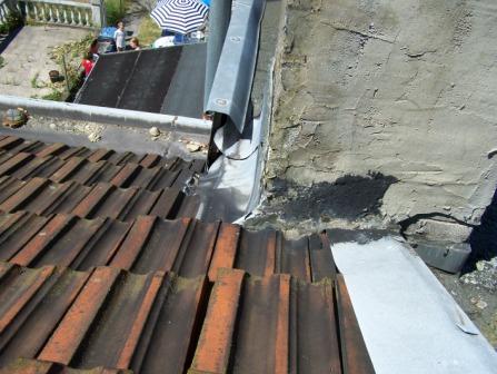

    je voudrais imperméabiliser une cheminée externe (toit). Existe-t-il un produit dont je pourrais enduire la cheminée.
    D'avance merci.

    Imperméabiliser ?!
    un conduit de cheminée gagne énormément à être enduit
    un enduit traditionnel est "imperméable" ( sac d'enduit tout prêt, ou enduit tradi à la chaux, ou ... )
    es-tu sûr que "l'eau" ne viens pas d'ailleurs ( abergement ou chapeau ) ?
    sinon, "à la sauvage";
    - noir ( goudron liquide )
    - feuilles de bitume ( mammouth )
    - dip'étanche ( pour les riches bricolos )
    une photo de cette "cheminée" serait la bien-venue

    Il y a aussi la possibilité de faire un habillage en zinc teinté en noir ou brun foncé. @+

    Voici des photos.
    La première à l'intérieur dans la chambre, on voit où c'est mouillé.
    Coté droit de la cheminée. La deuxième photo je l'ai prise coté droit, ainsi que la troisième et la cinquième photo. La quatrième est prise coté gauche.
    Merci pour votre aide.

    Pas de solin !!http://forums.futura-sciences.com/at...minee-071oejpg
    Sur que ça boit !
    Goudron (pas de plumes ) !!), mamouth, chalumeau et...etc..
    Faut commençer par "étanchéfier" (TOUT le tour)
    Décrouter si nécessaire et refaire enduit avant solin.
