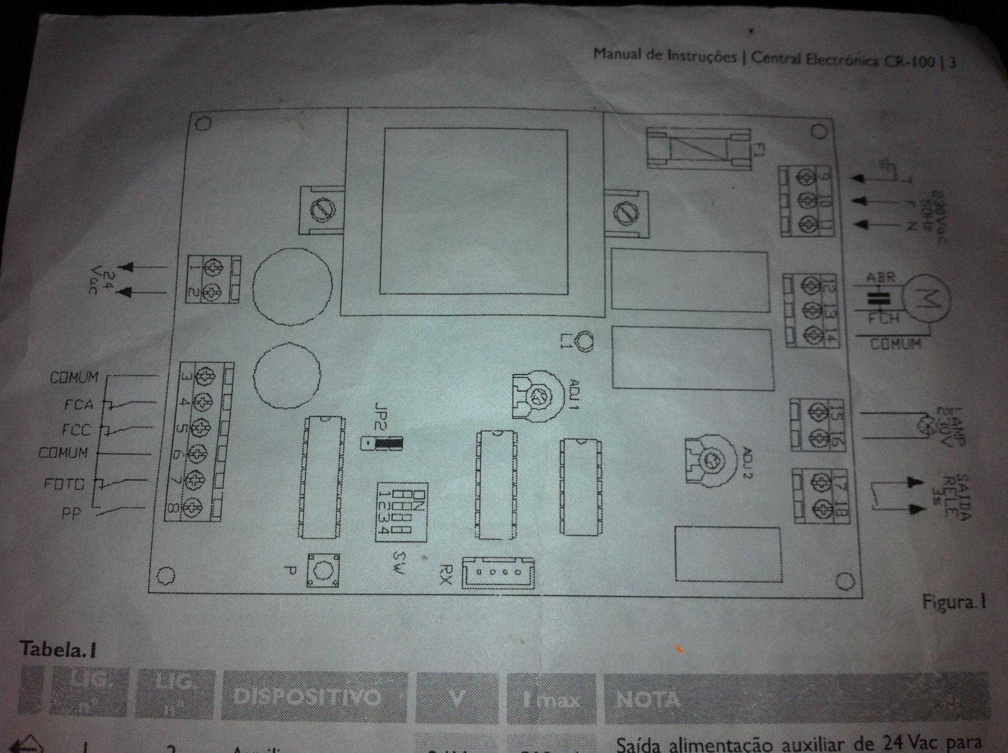

    J'ai un soucis au niveau du raccordement de mes cellules photoélectriques.
    En effet lorsque je coupe le faisceau de mes cellules le portail ne s’arrête pas et continu la fermeture.
    J'ai la cellule TX et la cellule RX.
    Pour la cellule TX (0-24v) pas de soucis. Je la raccorde à la sortie 0-24v de ma centrale électronique.
    Pour la cellule RX j'ai 4 bornes ( + et - ) pour l'alimentation et un contact ouvert 24V ( 1 et 2)
    J'ai suivi le schéma de câblage mais cela ne fonctionne pas.
    J'ai bien raccordé mon contact ouvert aux bornes 6 et 7 de ma centrale.
    Voici le schéma de câblage de ma centrale:
    http://forums.futura-sciences.com/at...1&d=1346428943
    Merci pour votre aide.

    De la façon que c'est branché, le portail n'aurait pas du démarrer si c'est vraiment un contact ouvert, à moins qu'il voulait dire " contact à ouverture"? @+

    Pour la cellule RX est-ce un contact normalement ouvert ou un contact à ouverture ?
    Il y a un pont (Fil Jaune) sur la console entre les 2 bornes sur lesquelles je dois raccorder le contact (ouvert ou normalement ouvert) de ma cellule RX.
    golfo57
    Re : Raccordement des Cellules Photoelectriques pour portail coulissant
    Citation Envoyé par evian17
    C'est un contact à ouverture, NF. Et donc, comme il y a ce fameux pont entre 6-7, tes photocellules ne servent à rien. Ôte le, et tout rentre dans l'ordre. @+
