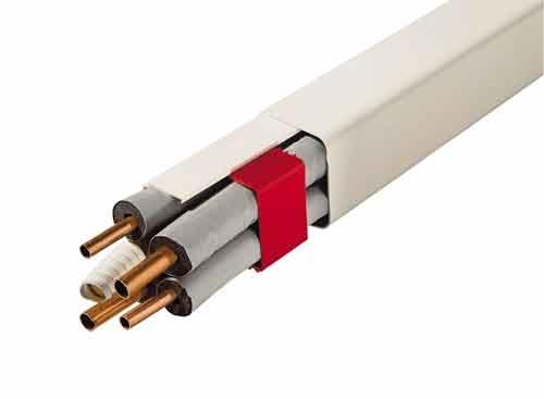

    Je voudrais isoler par l'intérieur une pièce dont les murs donnent sur l'extérieur.
    Je pensais coller des plaques de platre + polystyrène.
    Par contre, j'ai 2 tuyaux d'eau en cuivre qui passent le long de ce mur (ils sont tout contre le mur, il y a à peine 1 cm d'écart entre le murs et les tuyaux)
    Le problème, c'est que si je colle directement ma plaque de platre + polystyrène (en faisant des tranchées dans le polystyrene pour laisser la place aux tuyaux), il y a de grandes chances que les tuyaux d'eau gèlent, non?
    Comment faire alors pour les isoler?
    Est-ce que mettre des manchons en caoutchouc ou polystyrène suffirait?
    Merci de vos conseils
    NB : je suis du coté de Lyon, les hivers sont plutôt rudes.

    slt,
    oui, il y a de grandes chances pour que ces tuyaux gèlent.
    la bonne solution serait de les retirer, d'adapter leur longueur à la nouvelle pièce ( ce qui n'est pas obligatoirement difficile) et de les reposer...

    barda à raison, il faut les placer à l'intérieur en apparent et ou dans une goulotte ( pour l’esthétique ) > http://www.hellopro.fr/images/produi...bc-2227329.jpg
    Dans votre cas, je suppose que c'est un ou deux tuyaux à déplacer ?
    Sur cette photo ils sont isolés, à l'intérieur ce n'est pas nécessaire si il n'y gèle pas.

    Merci de vos réponses.
    il faudrait donc que je raccourcisse les tuyaux et que je les fasses venir par dessus le placo.
    Vous dites que ce n'est pas très difficile de le faire soi même : il ne faut pas obligatoirement souder les tuyaux (qui sont en cuivre) ? car ca, je ne sais pas faire.

    Il existe des raccords à viser pour les tuyaux en cuivre, c'est à la portée des bricoleurs > https://www.google.be/search?num=10&....1.a7lY_xPyORk
    Et une cintreuse pour faire des courbes au tuyau en cuivre recuit > http://img.bricoleurdudimanche.com/I...yau-cuivre.gif
    Clés plates pour serrer les raccords > http://www.mirkenta.fr/PhotosUpload/...308_image0.jpg et ceci > http://www.servitech.be/Catalogue/Im...ENO/337309.gif
    Y-a-plus qu'à comme on dit ou appeler un plombier
