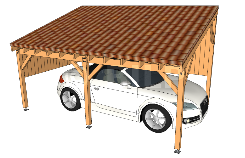

    Je voudrais avoir votre avis sur un carport de ce type que je voudrais fabriquer moi même
    Dimensions : 5m50 x 3m50
    Déjà au niveau conception, est ce correct ?
    Sinon, mes sections sont elles également correctes sachant que ce sera un toit en bac acier et j'habite à une altitude de 200m dans le 54
    - poteau de section 12 x 12
    - poutre de section 60 x 200
    - Chevrons espacé de 50 cm de section 63 x 100
    Dernières questions : au niveau du choix du bois ?
    il est préférable de prendre du bois autoclave classe 3 mini ou classe 2 avec une bonne lasure suffira ? faut le prendre déjà raboté ou ça se ponce bien par la suite ?
    Merci beaucoup pour vos réponses
