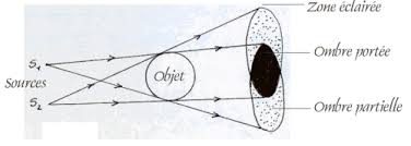

    Oui, la source lumineuse doit être la plus ponctuelle possible, cela participe de la netteté. Il faut se rappeler du cours élémentaire sur les ombres portées. Avec une source ponctuelle, on trace des droites entre la source et la cible, passant par les contours de l'objet, le contraste est maximum.
    https://encrypted-tbn3.gstatic.com/i...K_ZypCdyJsD8Ww
    Avec une source plus large, ça se complique, puisque si l'on trace les mêmes droites, il se forme une zone de pénombre. La perte de netteté donnant une sensation de perte de contraste périphérique.
    https://encrypted-tbn3.gstatic.com/i...veyQfkZYNHW-BQ
    En cas de sources ponctuelles multiples, il y a un contraste partiel et pénombre partielle, ce qui peut être perçu comme des déformations.
    https://encrypted-tbn3.gstatic.com/i...heIAne02MpK8pA
    D'autres phénomènes entrent en jeu dans ce genre d'application et peuvent causer des interférences (franges colorées en bordure) et du vignettage (perte de luminosité périphérique).
    La recette n'est donc pas secrète, opacité maximum du masque, source ponctuelle, faible distance de projection.
