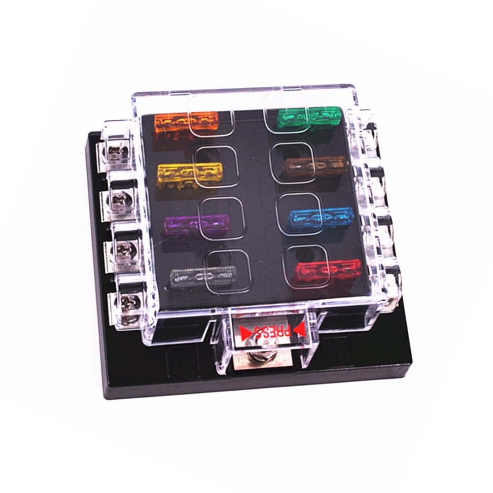

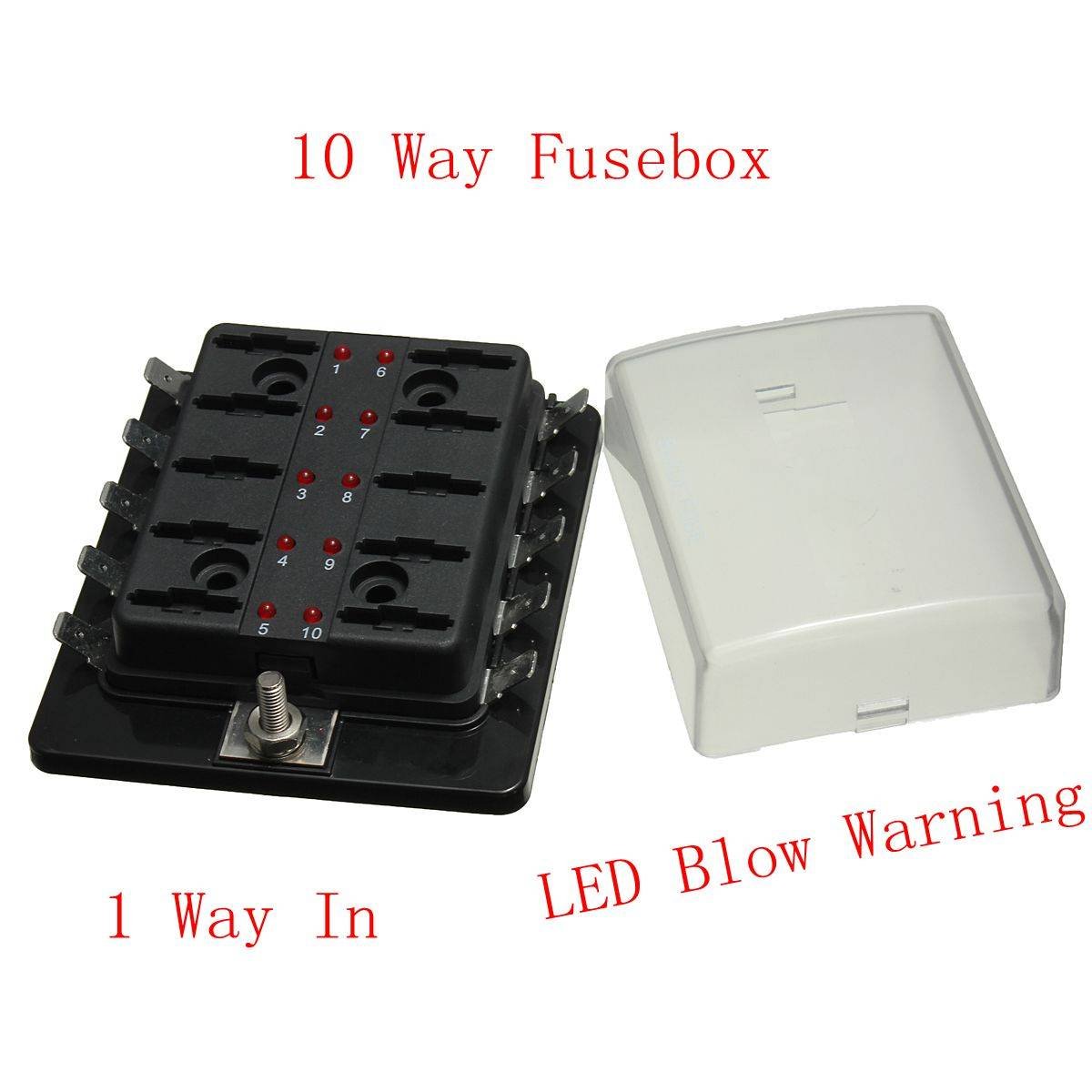

    Dans mon installation 12v, j'utilise pour certaines liaisons des cables de forte section (10 voire 16mm²) du fait de la longueur à parcourir, même si le courant ne depassera pas 5 ou 10 A selon l'utilisation.
    Je prévois d'utiliser des boites à fusible similaires à ce qu'on trouve pour l'automobile de ce type
    https://images-na.ssl-images-amazon....L._SL1000_.jpg
    ou de celui-ci
    https://images-na.ssl-images-amazon....L._SL1200_.jpg
    avec des fusibles adaptés (2, 5 ou 10A)
    Pouvez-vous m'indiquer avec quelles cosses je peux les connecter ? Celles-que je trouve (6.4mm, ou à oeil ou fourche) n'acceptent au mieux que 6mm².
    Merci d'avance de votre aide.

    Bjr à toi,,
    Jusqu'à 20mm2 carré là :
    http://www.conrad.fr/ce/fr/product/1...1-pcs?ref=list
    GIC1622
    Re : Connecteur Basse Tension sur fil forte section
    Excellent, merci !
