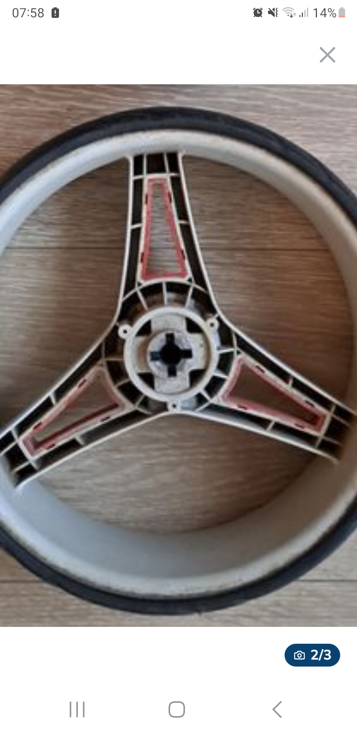

    Je possède un chariot électrique de golf de marque Foissy, qui ne parvient plus à gravit les montées du parcours. Le moteur fonctionne mais l'entrainement de la roue n'est plus réalisée.
    Aucun problème sur le plat du parcours ou "faux plat". Aucun bruit suspect.
    L'un d'entre vous a la solution à ce probleme ?

    Gregyeu
    Re : Chariot de golf : dysfonctionnement moto reducteur
    Bonjour.,
    La 1ere description est la bonne. Le chariot ne monte plus les côtes. Sur le plat et légère montée, RAS. En montée ce qui se fixe sur l'axe du chariot ( en croix) tourne dans le vide... je n'arrive pas à le démonter pour le moment.
    Merci par avance pour aide.
    ... les roues sont équipées de roulements unidirectionnels.
    c'est quasiment indémontable, pris dans le plastique de la roue.
    Il y a donc une roue droite et une roue gauche.
    Si le roulement est fatigué, ça pourrait patiner ...
    Je crois comprendre que c’est la roue qui patine par son roulement intégré surmoulé, donc indémontable.
    C’est la roue qu’il faut changer (voire les deux).
    En principe, la roue doit être libre dans un sens ! (d'où le roulement unidirectionnel)
    C'est sensiblement différent de ce que je possède.
    une photo de ce qui entre dans la croix de la roue ? c'est l'axe, ou une pièce fixée sur l'axe ?

    Re : Chariot de golf: dysfonctionnement moto réducteur
    Sans photos de l'ensemble de l'axe, et des éléments moteur, roues et pièces de liaison, j'abandonne.
    Il existe plusieurs systèmes d'entraînement des roues sur les chariots de Golf.
    Sur le mien, le roulement à rouleau unidirectionnel est directement serti dans la roue, et non démontable. En cas de problème, on change de roue.
    sur un Powakaddy par exemple, il y a une pièce intermédiaire, qui comporte le roulement, entre l'axe et la roue (appelée clutch en anglais):
    Nom : clutches.PNG
Affichages : 359
Taille : 90,5 Ko
    les 4 tétons s'insèrent dans la roue, et le "clutch" est fixé sur l'axe par une goupille.
    c'est peut-être analogue ici, mais ma boule de cristal est en panne.
