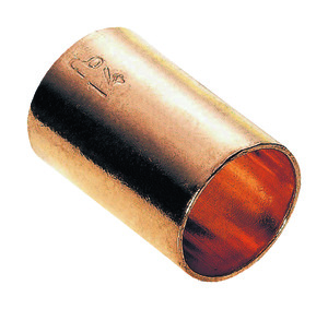

    Soit utiliser un manchon femelle-femelle du même métal, les deux tubes étant emboîtés soudé dans le manchon.
    https://www.bricodepot.fr/images/pag.../4500/4925.jpg
    Si non utilisé comme tube, y insérer une tige en métal reliant les deux tubes.
