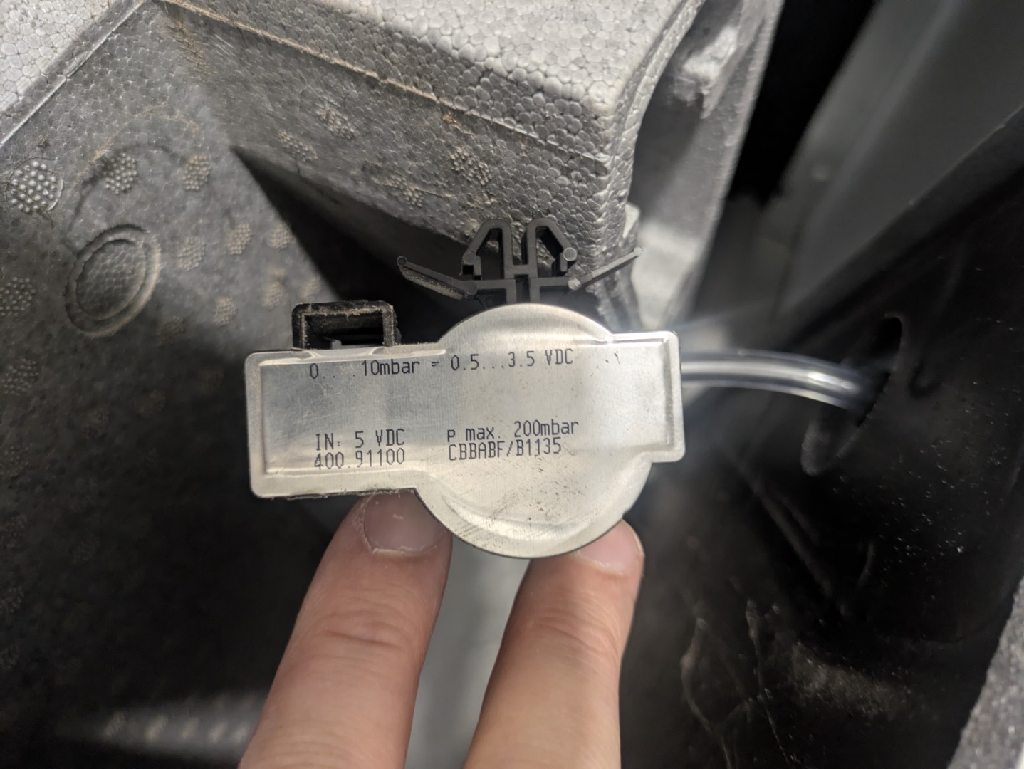

    Voilà mon problème, je vais essayer de faire simple. Suite à de mauvais conseils et une mauvaise interprétation des informations, j'ai acheté une VMC double flux Duocosy HR. Celle-ci fonctionne à pression constante : 90Pa ou 100Pa. Si j'ai bien compris cette pression correspond à la différence de pression entre la pression dans la maison et celle à l'intérieur de l'enceinte de l'échangeur. Cette pression est liée à une très grande quantité de paramètres (fuites, longueur de gaine, dimensions des bouches,etc ...). Le problème est que à cause de cela il est très difficile de définir le débit d'air insuffler et extraite et oblige à installer des bouches qui s'auto régule qui coute chère.
    Mon idée est de remplacer le capteur de pression de marque "Huba Control" (voir documentation et photo en pièce jointe) par un variateur manuel afin de régler le débit de ma VMC à ma guise.
    Sur les photos on voit le capteur intégrer à la paroi interne de la VMC :
    - Du coté interne de l'enceinte de l'échangeur de la VMC au niveau de l'arrivée de l'air extraite (air vicié), on trouve le corps du capteur avec je suppose la membrane permettant de mesurer la pression (c'est de ce coté qu'il est relié à trois fils).
    - Du coté externe de l'enceinte de l'échangeur se trouve la prise d'air du capteur (par le petit tuyau transparent). Je suppose qu'il prend la pression ambiante de la maison
    - Le capteur est branché à la carte électronique de la VMC sur le bornier horizontal par les trois petits fils vert, jaune et bleu venant de la gauche.
    L'idéal serait d'avoir un petit potentiomètre me permettant de faire le réglage précis du débit de base de la VMC. Et le must serait de pouvoir en appuyant sur un bouton, passer en mode boost de la VMC (si je ne me trompe pas, il suffit de faire croire à la VMC que la différence de pression est plus faible pour qu'elle accélère de la vitesse du ventilateur).
    Je pense que c'est jouable, mais comme je ne suis pas vraiment confiant dans mes compétences en électronique, je demande si quelqu'un peut m'aider ?
    J'espère être assez clair ? Merci pour votre aide !
    P.S : pour info. Lorsque je débranche le capteur complètement la VMC fonctionne à son régime mininal...
    mag1
    Re : Remplacement d'un capteur de pression par variateur manuel
    A mon avis, il suffirait de remplacer ce capteur qui fournit une tension entre 0,5 et 3,5V pour une pression de 0 à 10 mb par un potentiomètre, 10k par ex.
    Ce capteur doit être alimenté en 0 et 5V, et donne une tension intermédiaire sur une troisième borne.
    Faudrait la doc du capteur.

    Un truc comme çà, peut être, sous réserve que l'alim du capteur est bien de 5V (à vérifier)
    Les valeurs normalisées ne donnent pas exactement une variation 0,5 et 3,5V , mais on doit être dans les tolérances.

    Merci pour votre réponse et de vous intéresser à mon problème. Cela tombe plutôt bien puisque étant en arrêt de travail, j’ai enfin un peu de temps à y consacrer. Afin de vous répondre, j’ai ouvert la VMC afin de faire quelques photos pour préciser ce que vous m’avez expliqué. J’en ai profité pour faire des tests pour me remémorer le fonctionnement et les branchements.
    Il y a une chose que je ne comprends pas. Lorsque la VMC est ouverte et que je mets quelque chose pour obstruer plus ou moins les orifices des ventilateurs (flèches bleues sur la photo) VMC - Test variation vitesse moteur.jpg les moteurs accélèrent ! Je ne vois pas comment la VMC détecte cette obstruction puisqu’on est à l’air libre et qu’il n’y a aucun capteurs dans cette partie de la VMC ? A moins qu’il y en ai d’intégrer aux moteurs ?
    En photo, le capteur de pression VMC - Capteur pression.jpg que je soupçonnais de commander les moteurs et que j’avais donc débranché pour obtenir une vitesse réduite et constante. Mais mon test de ce matin me fait dire que je me suis trompé !? Ce capteur se trouve à l’intérieur de la VMC dans la zone de l’aspiration de l’air vicié, et le petit tuyau donne dans le caisson à l'air libre. Il a trois fils qui sont reliés sur la carte électronique entourés en rouge sur la photo.
