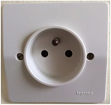

    J'ai une prise murale à changer. Mon idée est de remettre strictement le même modèle.
    Ce modèle existe t-il toujours?
    Merci,

    Pourquoi vouloir remettre le même modèle plutôt que d'essayer de la remplacer par un système un peu plus conventionnel ? Parce que fixation des griffes directement sur le bois, c'est pas top... Une prise à encastrer non encastrée... pourquoi ?
    Et puis les câbles qui passent sans gaine dans les trous de cornière, c'est pareil....
    Bricolage du dimanche !

    Effectivement google est notre ami mais on ne voit toujours que la face de la prise et pas l'arrière. Et comme je suis un éternel novice en électricité, ce n'est jamais facile pour moi. Merci pour le lien f6bes.
    Bref, je ne me rappelle plus pourquoi ça a été fait comme ça.
    Donc, soit je remets la même chose, modèle Neptune à encastrer
    Soit j'arrive à fixer une prise "saillie" de ce type:
    https://www.se.com/fr/fr/product-ran...es-de-courant/
    Mais il faudrait que j'arrive à la fixer sur la planche de bois, et c'est pas gagné. Pour ça il faudrait que j'ai les cotes de la prise.

    Les prises «Neptune» ont changé. Les griffes ne sont plus identiques et le système bornier a vis est remplacé par des connexions rapides.
    A votre place je mettrai simplement une prise en saillie comme évoqué. A quoi sert le morceau de bois ?
    Il reste le problème des fils non gainés à résoudre !

    Le morceau de bois a dû être mis là pour fixer la prise sur le mur. Je pense que c'était difficile de fixer la prise directement sur le mur qui doit être en béton. Vous me direz, le morceau de bois a bien été fixé, alors pourquoi pas la prise directement? c'est un mystère
    Si je mets une prise en saillie, il faut que j'arrive à mettre les 4 vis dans le morceau de bois et il faut que ça passe au niveau des cotes car il y a ce trou dans le morceau de bois.

    Si tu mets une prise en saillie, le plus simple, c'est de virer le morceau de bois. Il te faudra juste une perceuse et le foret béton du bon diamètre.

    Remoi,Et ton morceau de bois , il esty FIXE...comment ?
    Il y a DEJA peut etre des chevilles qui servent à sa fixation !
    Dépose du bois de bois " chevillé" (vis à bois) et REMPLACEMENT par un bois...NEUF sur lequel tu poses ta prise
    en "apparent". Tu n'as AUCUN trou à faire dans le béton !

    Fixé avec deux vis, on les voit sur la photo 1 du premier poste

    Remoi, Donc tu enléves tes 2 vis et tu remets un "bois " neuf et propre (tu peux meme réutiliser les deux vis !!)
    et tu poses ta prise apparente....dessus !
    Bien sur faudra faire un passage dans l'épaisseur du bois pour y faire passer les fils.
    Les meches à BETON c'est fait pour si on sait s'en servir.
    J'en ai jamais cassé !

    J'ai trouve une prise mural en saillie qui semble une cousine à la Neptune
    https://www.legrand.fr/catalogue/pri...nes-auto-blanc
    Par contre c'est avec borne auto. C'est mieux que les vis?

    C’est mieux que les vis car ce la évite le sous-serrage qui peut être à l’origine d’échauffements ou le sur-serrage qui abîme les conducteurs, et ça garantit la stabilité du serrage dans le temps.
    C’est désormais quasi systématique sur les PC inters et autres accessoires.
