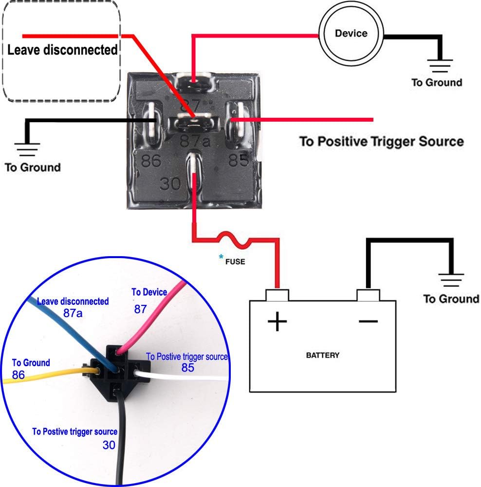

    J'ai bien reçu le relai (celui ci : https://www.amazon.fr/gp/product/B07MF5XJP9)
    Mais je ne suis pas du tout sur du branchement avec la photo https://images-na.ssl-images-amazon....AC_SL1000_.jpg
    et les explications de golfo57
    Est-ce que je dois connecter sur :
    30 : borne positive d'une alim 24v (reprise sur la borne 51 de la carte du moteur) ?
    85 : borne 60 (contact sec "commun") du portail ?
    86 : câble qui vient du contact sec "NO" du visiophone ?
    87 : borne 62 (contact sec "ouverture") du portail ?
    87a : rien ?
    Et dans ce cas, ou brancher le câble qui vient du contact sec "COM" du visiophone ?

    De 30 tu vas en 60, de 87 en 62.
    De 50 sur COM visio, De NO vers 85, de 51 vers 86.
    Tu respectes les polarités. @+
