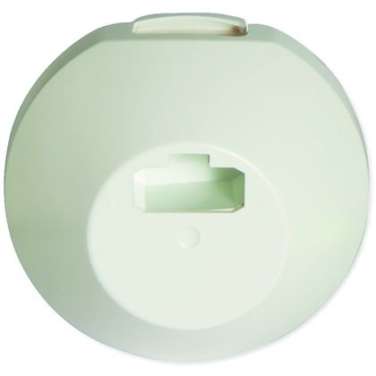

    Je sèche, je viens d’obtenir un appartement en location et il est équipé de prise DCL. J’ai réussi à mettre un plafonnier sur les DCL basique (plate) mais pour les DCL en saillie avec goulotte qu’on retrouve dans le sejour et les chambre je n’ai pas d’idée sur comment installer un plafonnier dessus.
    Voici une photo
    Nom : 469B938E-E146-4220-B7DA-783FB04C714D.jpeg
Affichages : 2846
Taille : 237,6 Ko
    C’est à peu près le même type de bloc DCL
    https://api.rexel.fr/media/api/fr/co...61921430/JUMBO
    Le plafonnier ne se fixera pas à cause de la goulotte et du bloc rond. Si vous avez des idées ou si vous avez rencontré le même problème...
    Étant locataire j’aimerais éviter de tout arracher on sait jamais

    quel plafonnier ?

    Bjr ,
    Si vous voulez ne rien modifier , il faut l'accrocher en dessous ...
    penthode
    Re : Plafonnier sur prise DCL en saillie
    attention au poids toutefois
    perso je virerais le support , difficile à placer sans percer

    Pourquoi cette affirmation :Le plafonnier ne se fixera pas à cause de la goulotte et du bloc rond.
    Commences donc par déposer l'adaptateur E27/prise mis en place pour l'ampoule existante ...
    tu y verra plus clair ensuite pour la fixation mécanique et le raccordement électrique

    En principe ces boitiers DCL sont maintenus au plafond par , soit une vis et une cheville , soit un crochet à vis .
    vous devez donc remplacer la vis centrale actuelle par un crochet à vis
