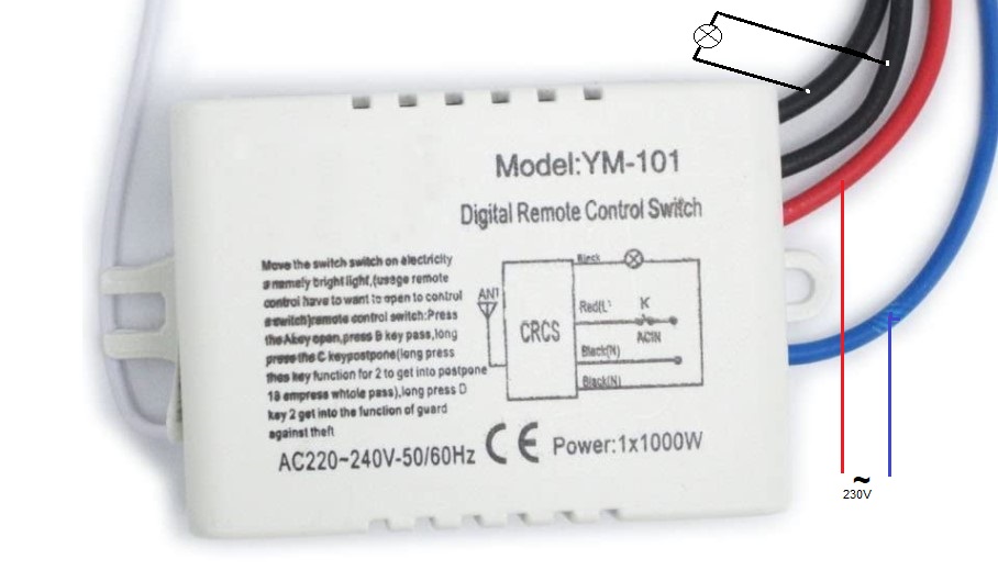

    Je voulais pouvoir allumer une seconde lampe au plafond de ma cuisine avec cette télécommande (Namvo Commutateur de Mur et de contrôle à Distance d'un Chemin on/Off 220V - 240V Digital Light Radio Interrupteur Mural avec télécommande ).
    Malheureusement, celle-ci s'allume à chaque fois que j'allume la lumière et la télécommande ne me sert qu'à l'éteindre.
    Je recherche une télécommande qui laisse éteinte la seconde lampe à l'allumage et que je puisse allumer celle-ci avec la télécommande, c'est à dire que le contact reste toujours ouvert si on ne l'actionne pas.
    Cette télécommande existe-t-elle ? Je ne veux pas non plus y mettre beaucoup financièrement.
    Merci pour votre aide.

    la sérigraphie du boitier est absolument imbitable et dégueulasse. Incompréhensible.
    On suppose que votre "boitier" se positionne sur ON dès qu'il est alimenté, par construction. Et en effet, ce n'est pas conçu pour être mis en aval d'un interrupteur mais pour être alimenté en continu. Trop basique pour que le comportement à la mise sous tension soit paramétrable.
    Comment est-il branché ? S'il est en série de l'inter historique, on est bien d'accord qu'il ne s'allumera que si la lampe historique est allumée également ?

    Merci pour votre réponse.
    C'est exactement ça. Je voulais faire comme un double allumage, mais pas possible.
    Je ne l'ai pas encore branché, car je dois faire des travaux pour placer le spot et j'ai fait un test avant.
    C'est ce que je recherche, qu'il ne s'allume que sur commande (en cas de besoin) après avoir allumé le spot principal.

    Tel quel il s'allumera a chaque mise sous tension, vous ne pourrez rien y faire.
    La seule solution, sans changer de dispositif, est qu'il soit toujours alimenté. Pour ça, c'est fonction de votre câblage, mais on pourrait imaginer que de votre interrupteur actuel, vous retiriez un fil de phase qui servirait à alimenter en continu votre boitier.

    Il est vrai que les explications sont nuls à c.... Est-ce que c'est ce bidule que tu possèdes? Il est indiqué appuie A, ça s'ouvre, appuie B ça passe, donc fermé. @+

    oui c'est bien ça. Personne ne comprend la notice. Pourquoi 4 boutons ?

    Mais as-tu un télécommande avec 4 boutons? @+
    bozant
    Re : Interrupteur télécommandé
    Oui c'est ça. A, B, ON/OFF et sleep.
    golfo57
    Je ne l'avais pas interprété ainsi. A pour ON/OFF et B pour sleep. C et D représenteraient donc on/off et sleep?
    Tu as certainement eu la notice avec ce binz, elle dit quoi? @+
    bozant
    Pas de notice. Cela aurait été trop facile. C'est dans les commentaires que j'ai eu certaines explications.
