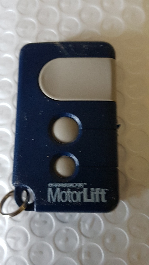

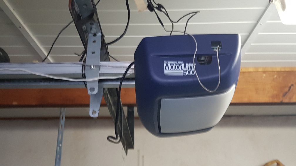

    Voilà 2 photos. Une de la télécommande et l'autre du boîtier.

    c'est quoi, le fil blanc qui sort sur le côté du moteur ?
    bozant
    Re : Télécommandes ouverture porte garage
    C'est le fil d'antenne.
    Citation Envoyé par bozant Voir le message
    j'espère qu'il n'a pas été modifié (raccourci ou rallongé)
    en 434MHz, la longueur doit être de 17,3cm environ (quart de la longueur d'onde)
    et je pense que ce serait aussi bien s'il était droit.

    Je l'avais rallongé il y a plusieurs années quand je l'ai posé et il a toujours bien fonctionné. J'ai collé la télécommande sur le moteur pour être le plus près, mais sans résultat.
    Si c'est tombé en marche en rallongeant le fil, pourquoi pas, mais c'est déconseillé.....

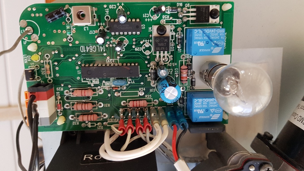

    Pour Omega.067, as-tu un lien pour "un ensemble externe indépendant " ? ou un autre nom pour une recherche. Et avec ce système, peut-on garder les mêmes télécommandes ou doit-on les remplacer ?
    Merci quand même.
    Photo du circuit en prime.

    Il n'y a pas un voyant qui devrait s'allumer sur la télécommande ?
    Mauvais contact au niveau de la pile ?
    Sur les 2 TC ça semble moins probable mais ????

    Malheureusement non, il n'y a pas de voyant sur la télécommande. Les piles sont neuves. Omega.067 m'a proposé un ensemble externe. J'ai trouvé ça, mais je ne sais pas si c'est ça. https://www.cdiscount.com/bricolage/...328064631.html
