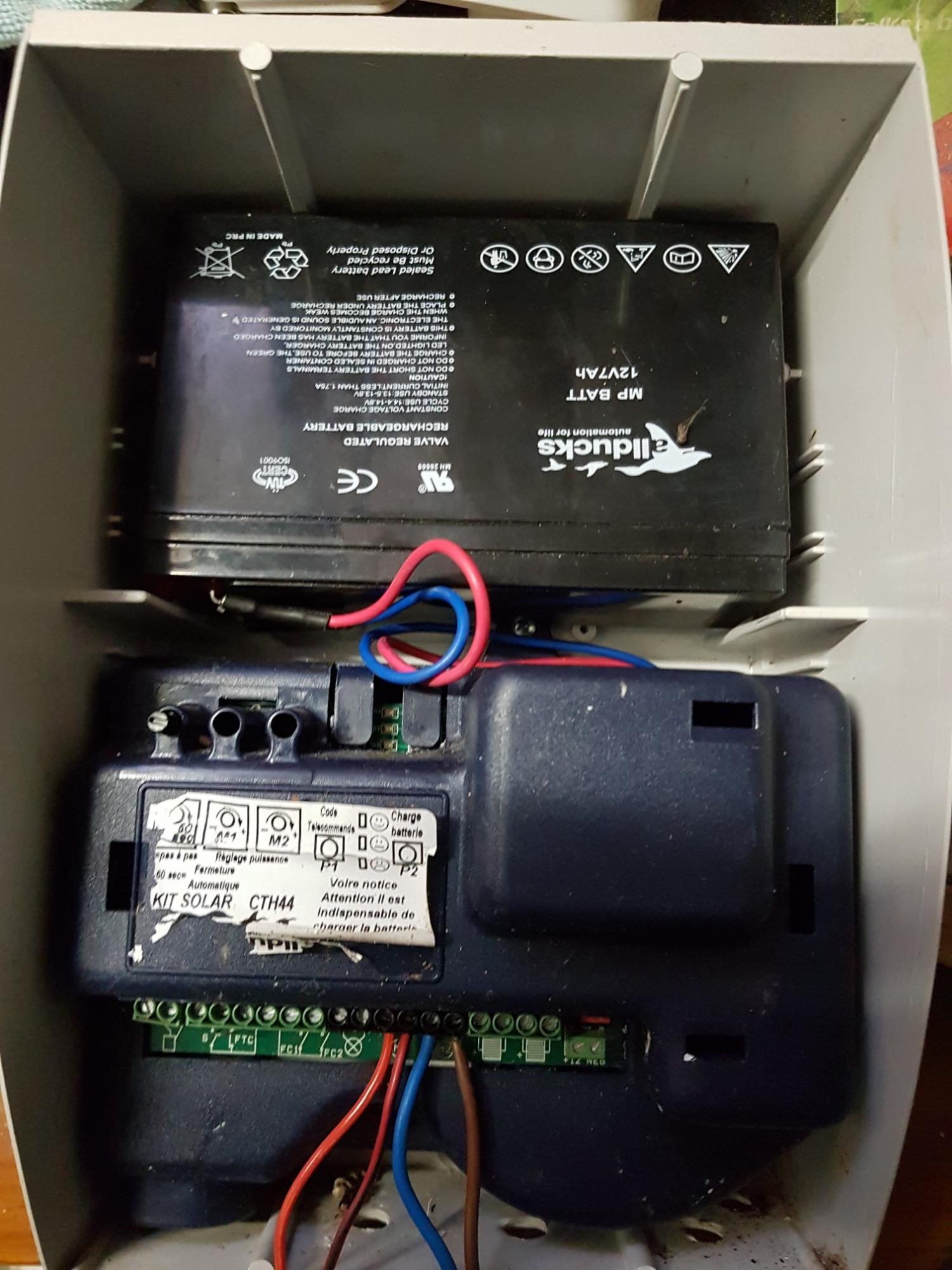

    Bonsoir à tous
    Suite à un problème de batterie, je veux le faire fonctionner en direct sur le secteur. Sur la notice, il est dit qu'il suffit de débrancher les fils qui viennent du panneau solaire. C'est ce que j'ai fait, mais quand j'actionne la télécommande, il y a un grésillement et les vérins ne bougent pas.
    Pourriez-vous me dire ce que je peux faire ?
    Merci d'avance

    ça manque un peu de précisions....
    c'est quoi comme alim ?
    les accus sont ils en bon état ?

    Tu dis avoir un problème de batterie, alors que la notice stipule ce tu écris en #1, débrancher les panneaux solaires mais laisser la batterie tampon en place. Si elle est vraiment hs, je pense que cela ne peut fonctionner. Vérifie en sortie transfo sur le noir-jaune si tu as bien 12V~. @+

    Je disais donc que je veux utiliser l'automatisme sur le secteur. Ci-joint les photos de la notice et du boîtier.
    Je vérifierai la sortie en 12 volts lundi prochain.

    J'ai 14v en sortie du transfo. J'ai mis également les photos de la notice indiquant la marche à suivre pour le branchement direct sur le secteur.
