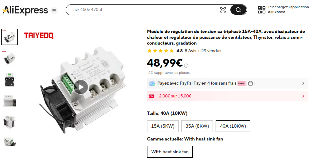

    Bonjour, tout est dans le titre, mais . . . .
    J'ai un gros poste à souder alimenté en 380 tri et le réglage de l'intensité s'obtient par un commutateur à 7 position qui sélectionne les prises du transfo.
    Ce commutateur n'est plus fiable.
    Je pensais le remplacer par un module gradateur tri et faire varier la tension au moyen d'un simple potentiomètre ce qui me permettrait un réglage plus souple.
    Qu'en pensez vous ?
    Nom : Gradateur.png
Affichages : 104
Taille : 196,2 Ko

    Je ne connais pas ton variateur, mais surtout, je ne connais pas ton poste à souder, mais j’ai de gros doutes.
    Je suppose que ton poste commence par un transfo (pour ne pas être en contact direct avec le secteur pour des questions de sécurité. or, si le variateur est à angle de phase triphasé (comme les variateurs halogènes en monophasé), la sortie n’est pas compatible avec un transformateur.
    Si tu arrives à la conclusion que ton poste sort exclusivement en continu (ce qui me paraît très logique pour un montage triphasé), je pense qu’il doit être possible d’utiliser le variateur en sortie, en récupérant (peut-être) la position la plus élevée. Il peut y avoir des limitations car l’intensité disponible n’est peut-être pas constante en fonction des positions.
    Également, il faut que le variateur en soit capable.

    Merci de ta réponse, effectivement le transfo est à prises multiples au primaire et le secondaire attaque un pont à 6 diodes.
    En fonction des prises utilisées auprimaire, la tension continu va de 16 à 27 volts.
    Si j'étais meilleur en électronique, je pense qu'il y aurait moyen de remplacer 3 diodes par des thyristors.
    En positionnant les prises du primaire sur la tension la plus élevée.

    Ce n’est pas trois mais six.
    Il faut demander à ton fournisseur de te fournir son variateur en 24V au lieu de 230.
