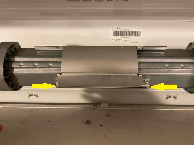

    Il arrive que mon volet roulant4e4b2253-b50c-48bb-9697-2bf00a8e00d3.jpgd0f27972-dea0-4df7-b460-3e33dc05c6fd.jpg ne monte ou ne descende que par à coups.. Ce n'est pas tous les jours mais néanmoins cela arrive parfois.. J'ai donc décidé de le démonter afin de vérifier le condensateur de démarrage ..
    Je suis confronté à un problème..Je ne vois pas comment déclipser le tablier de l'axe malgré mes recherches sur internet et je n'ai pas trop envie de percer les rivets mais peut-être est ce nécessaire.. Je vous joins quelques photos.
    Si quelqu'un connait la méthode, je suis preneur des conseils.
    Je vous remercie par avance. Cordialement.
    Pierre-Yves

    Je ne suis pas spécialiste, mais peut-être en écartant légèrement une des 2 pattes aux extrémités et faire coulisser l'attache ?
    (si la patte casse, on pourra toujours refaire le blocage avec une vis parker...)

    Bonjour , Si c'est riveté, c'est indémontable.
    Seul le perçage du rivet permettra la dépose.

    plusieurs modeles de ces agrafes , il faut souvent sauter les rivets

    Et sortir l'axe avec le tablier attaché (a voir en fonction du poids et de la manoeuvrabilité) du coffre, cela permettrait éventuellement de détacher ce dernier en coulissant la première lame.
    C'est pas destructif mais il faut pouvoir sortir suffisamment l'axe du coffre et avoir la place de coulisser la lame entièrement.

    bonjour 100% d'accord avec bibi !
    il faut déposer les rivets si on souhaite démonter et faire attention coté moteur sur 60cm ne pas aller trop loin avec le forêt.

    Peut-être commencer par examiner les glissières?

    bien vu !
    effectivement on pourrait écarter une patte et faire glisser l'attache verrou mais avant vérifier l'absence de faux contacts

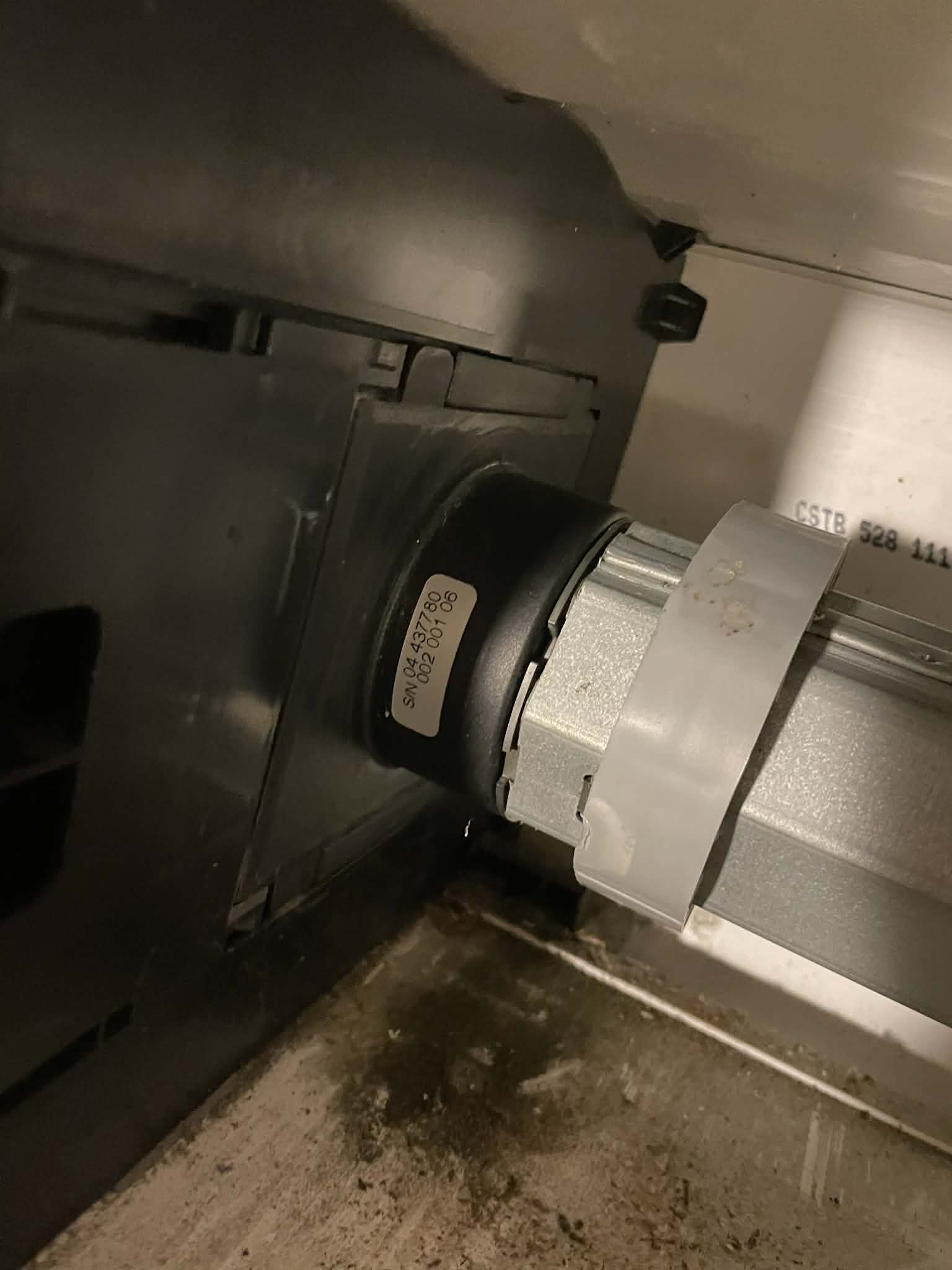

    Re bonjour,
    J'ai décidé finalement de tester ce condensateur étant donné que le volet ne marche plus que par à coup aujourd'hui. Auparavant pendant 3 jours aucun soucis..
    Grace à vos conseils, j'ai réussi à faire coulisser les glissières du tablier..
    Mais me voilà bloqué pour retirer l'axe , je ne vois pas d'agrafe ou système à déclipser pour retirer l'axe.
    Si quelqu'un peut encore m'éclairer, merci beaucoup;;

    oui sur somfy on peut déclipser l'arbre du moteur sans percer la bague d'entrainement, bubendorff je ne sais pas donc on perce.

    j ai un moteur Budendorf sur l'etabli en ce moment ,
    apres avoir retiré l'epingle de maintien , la piece de connection sort et donne acces au circuit imprimé et au condensateur ,

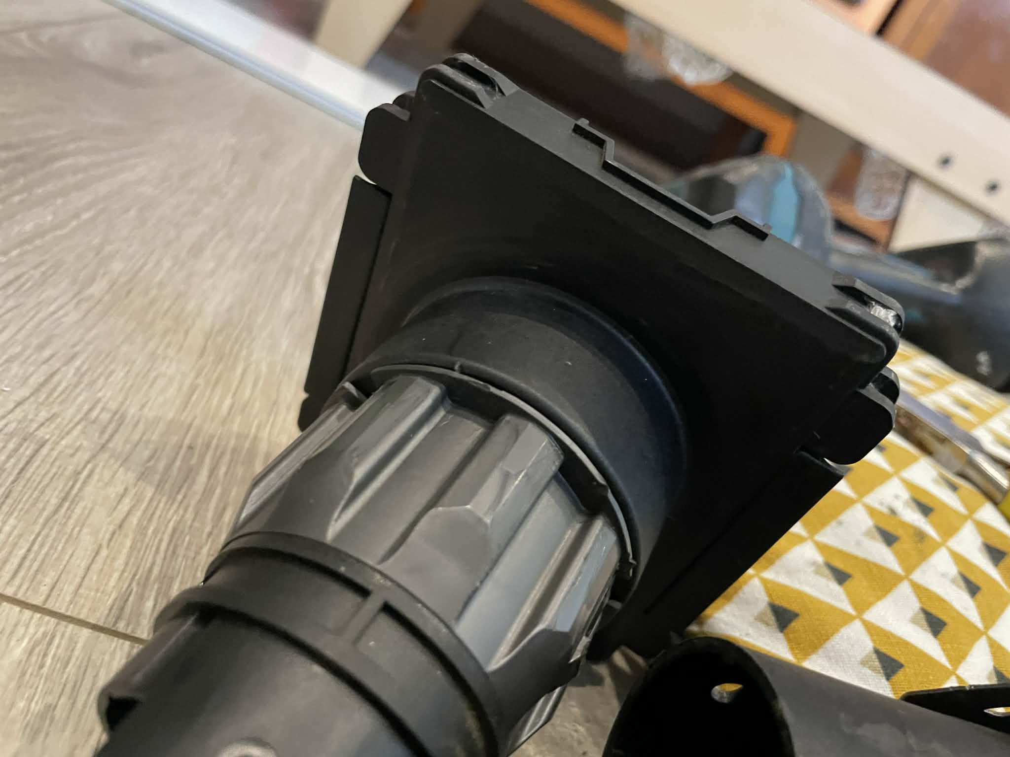

    J'avance tout doucement gràce à vos conseils.. Mon volet roulant a 21 ans mais quelle galère pour enlever le condensateur..
    En faisant sauter un rivet et deux vis j'ai pu demonter la tête du moteur , je vois le condo c'est un 6micro farads mais pour le declipser c'est encore une galère de plus, il est au fond , peut on démonter la tête rotative noire, sinon je risque de trvailler à l'aveugle..
    Je vous joins quelques photos..
    Merci par avance7b7d02a2-89cb-4dc5-86d7-15967a56b7d1.jpg9a6cf485-19d7-462c-bb2f-691b6cf68851.jpg9dd71501-f858-4506-983b-a314780e02b1.jpg

    vous l'avez dans la main le condensateur !!
    au fond c'est le moteur !
