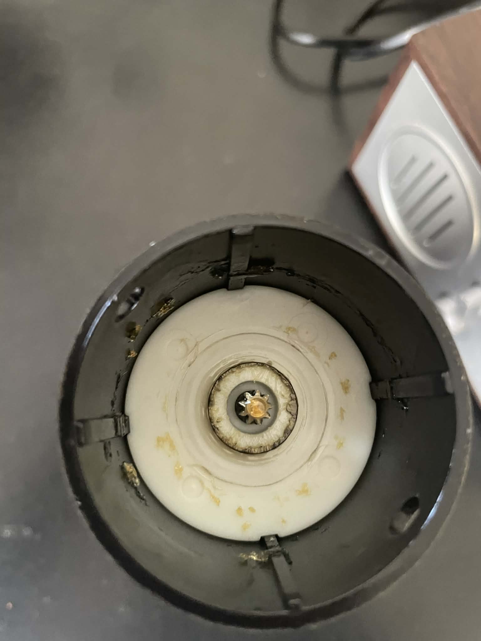

    Re : Comment déclipser tablier vieux volet roulant bubendorff
    bonjour il faut désosser le moteur pour atteindre le réducteur je ne sais pas si sur un BB on peut le faire un somfy on peut le désosser.

    du moteur désossé au maximum ca permet de voir à quel niveau vous bloquez dans le desossage
    JeanYves56
    c est rarissime que le pb vienne du reducteur sur ces moteurs de VR !!
    comme je le disais plus haut , j ai le moteur similaire Budendorf sur l'etabli , qui presentait les memes symptomes ,
    il fonctionne bien alimenté en direct , c à d , sans passer par le CI d'asservissement monte / descente

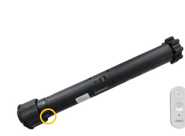

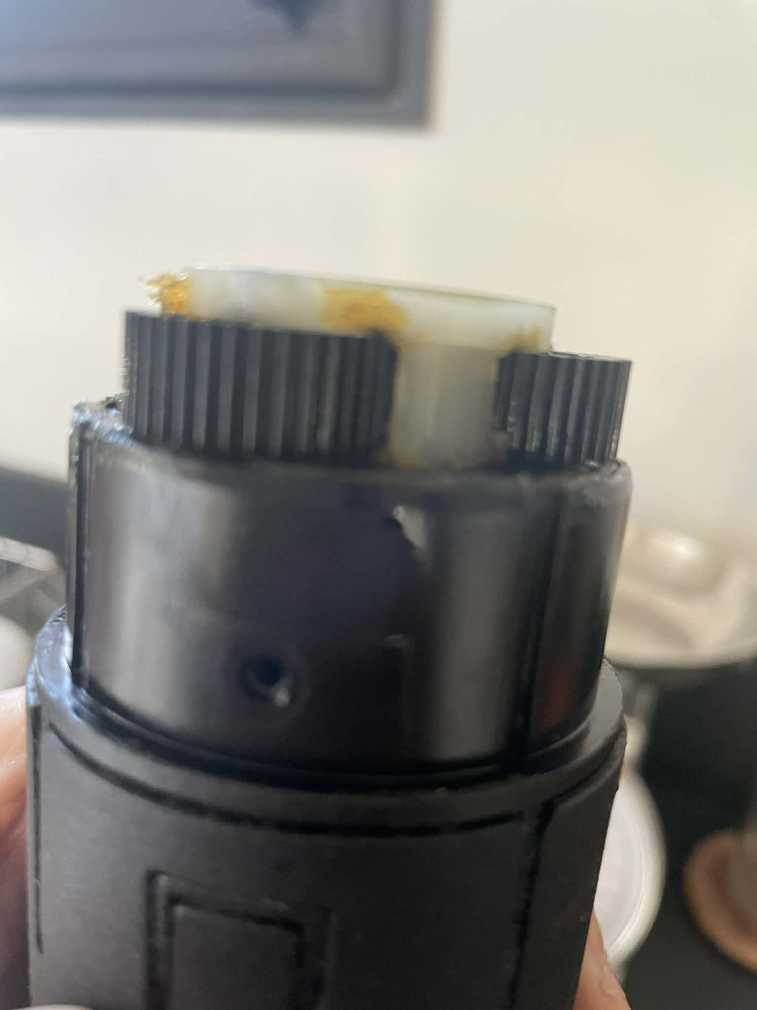

    Ok , je ne suis pas allé bien loin, le moteur reste coincé dans le tube, j'ai enlevé un rivet mais il ne ressort que de 15 cm.. Faut il que je fasse sauter les rivets qui fixent le tablier .. Je trouve cela surprenant mais je n'y connais rien..6916928d-c074-4fe6-8dec-914732b42ef4.jpga98d6082-e347-4b3e-843c-639ea228c64e.jpg
    JeanYves56
    faut voir s'il ne reste pas l'extremite d'un rivet dans l epaisseur du tube hexa
    le CI est juste derriere les connexions
    Dernière modification par JeanYves56 ; 01/02/2026 à 14h44.
    pyhubert
    Jai bien regardé et vérifié pour les résidus du rivet..
    Sans faire sauter l'attache du tablier, je ne vois pas comment je peux retirer ce moteur??
    Quand je le tire, il bute sur quelque chose qui correspond au rivet central de l'accroche du tablier

    au bout du moteur il y a un pignon d'entrainement qui épouse l'intérieur du tube si on enlève pas toutes choses sur le trajet ca bloque ca bute !
    pyhubert
    Oui j'ai regardé les moteurs neufs pour voir comment cela était fait.. Vous ne pensez donc pas qu'il faut que je fasse sauter l'attache du tablier !! et si le pignon épouse
    parfaitement l'intérieur, c'est normal que cela bute sur le rivet non !!
    une chance il y a un moteur avec un pignon normalement la pièce est vendue séparément je ne sais pas si ce pignon est adapté pour votre tube c'est juste pour vous montrer le raisonnement...
    https://www.servistores-sud.com/mote...ientables.html
    si vous observez avec une lampe le pignon vous verrez des verrous à ressorts pour dégrafer le pignon de l'arbre d'entrainement, moteur déposé c'est facile à faire par contre dégrafer le pignon dans le tube ca me semble difficile !
