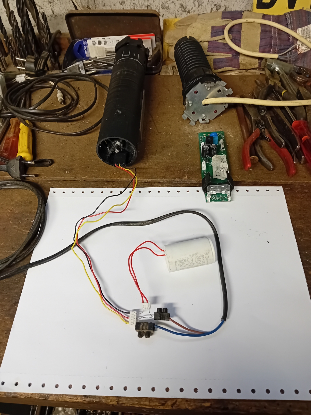

    voila le moteur Budendorf , dont j ai parlé plus haut , il ne fonctionnait plus bien et il a ete remplacé par un neuf .
    sans le circuit s'asservissement , le moteur fonctionne dans les 2 sens .
    bubendorf les moteurs BB ont un seul codeur disponible pour un seul sens(une dinguerie) comment est assuré la protection du moteur si il arrive en butée sans le circuit de contrôle du courant ?

    Il y a necessairement un circuit de controle du courant , pour les butées notamment ,
    je pense que le pb de fonctionnement vient de la .
    j'ai testé les triacs et ils sont bons .
    ok j'ai cru en fait que les asservissements du moteur neuf avaient été supprimés !!!
    ok ok pas de soucis !
