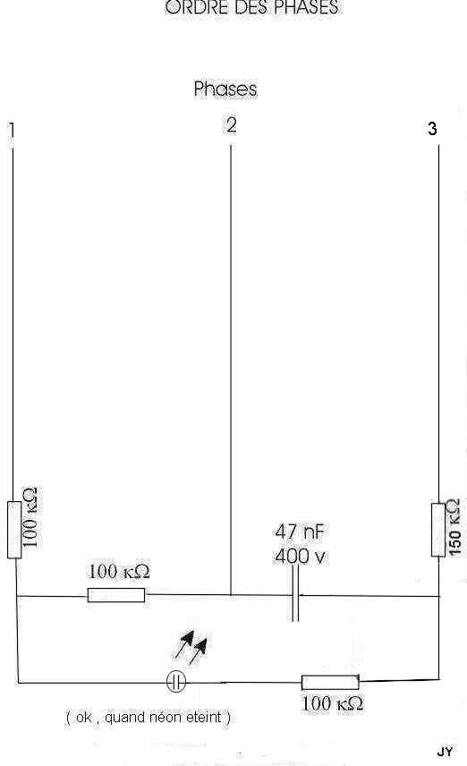

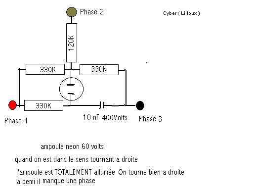

    ce que j ai fait il y a au moins une trentaine d'année ...
    2 schemas comparables
    Dernière modification par JeanYves56 ; 01/02/2026 à 14h29.
    JeanYves56
    Re : délai de coupure relais de surveillance triphasé
    le voila realisé :
