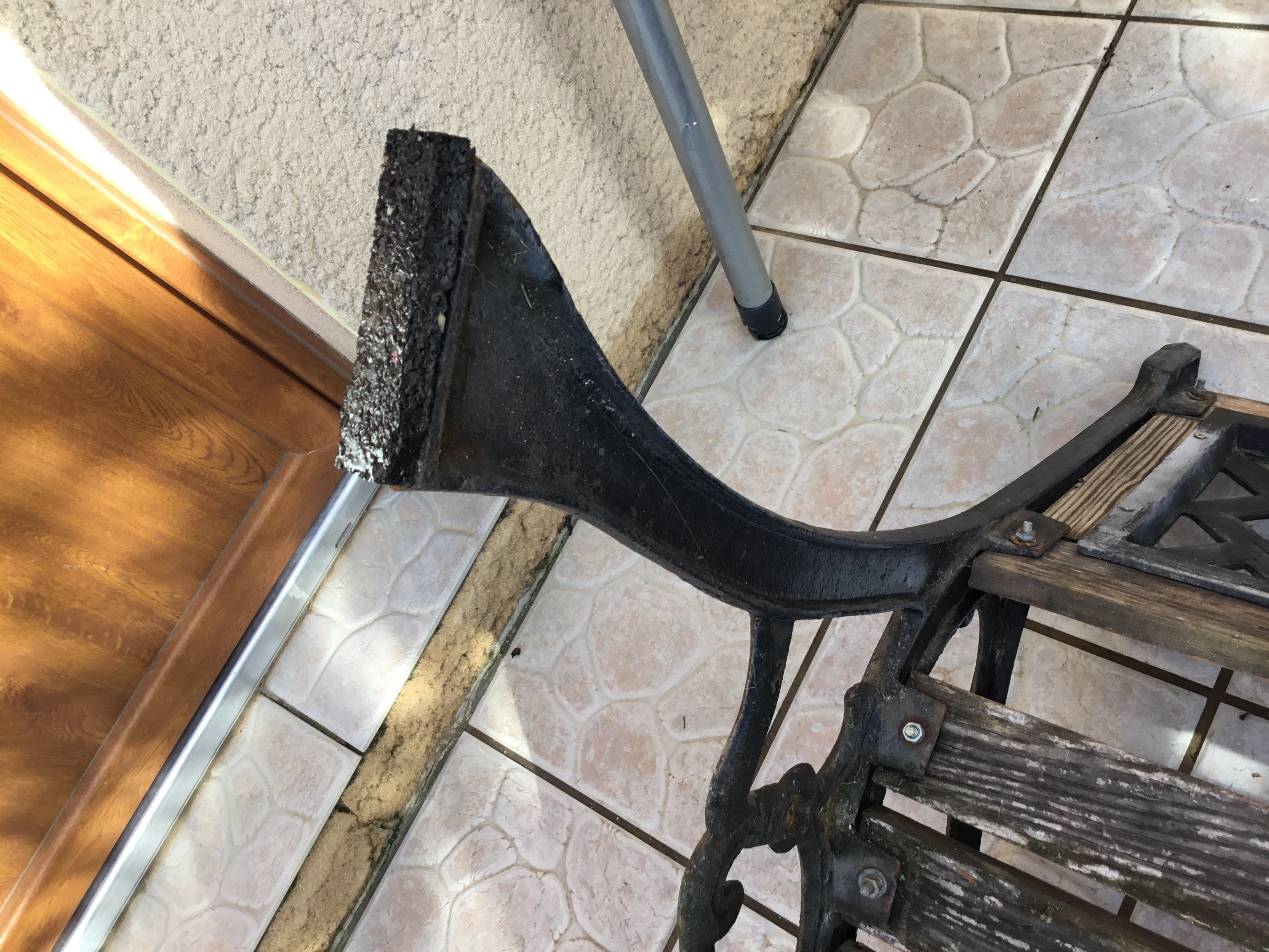

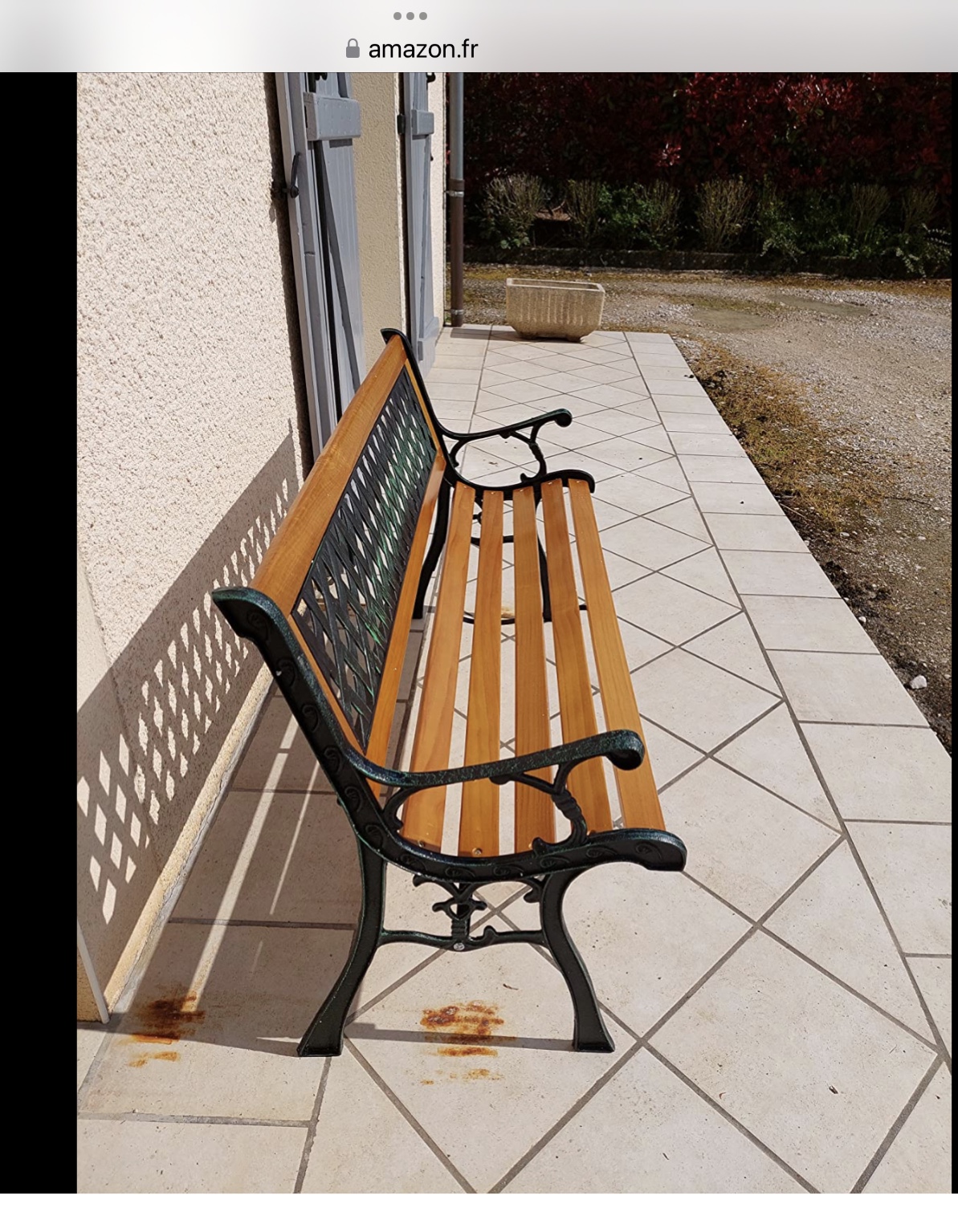

    Bonjour ,
    J 'ai un souci avec les pieds d'un banc en fonte qui laisse des traces de rouille.
    Je suis a la recherche d'embout ou capuchon de protection. Dimension 2cm x 10cm.
    J'ai aussi essayé de mettre du l'anti rouille en vain.
    Quelqu'un a t il une solution â ce problème.
    Merci de vos réponses.

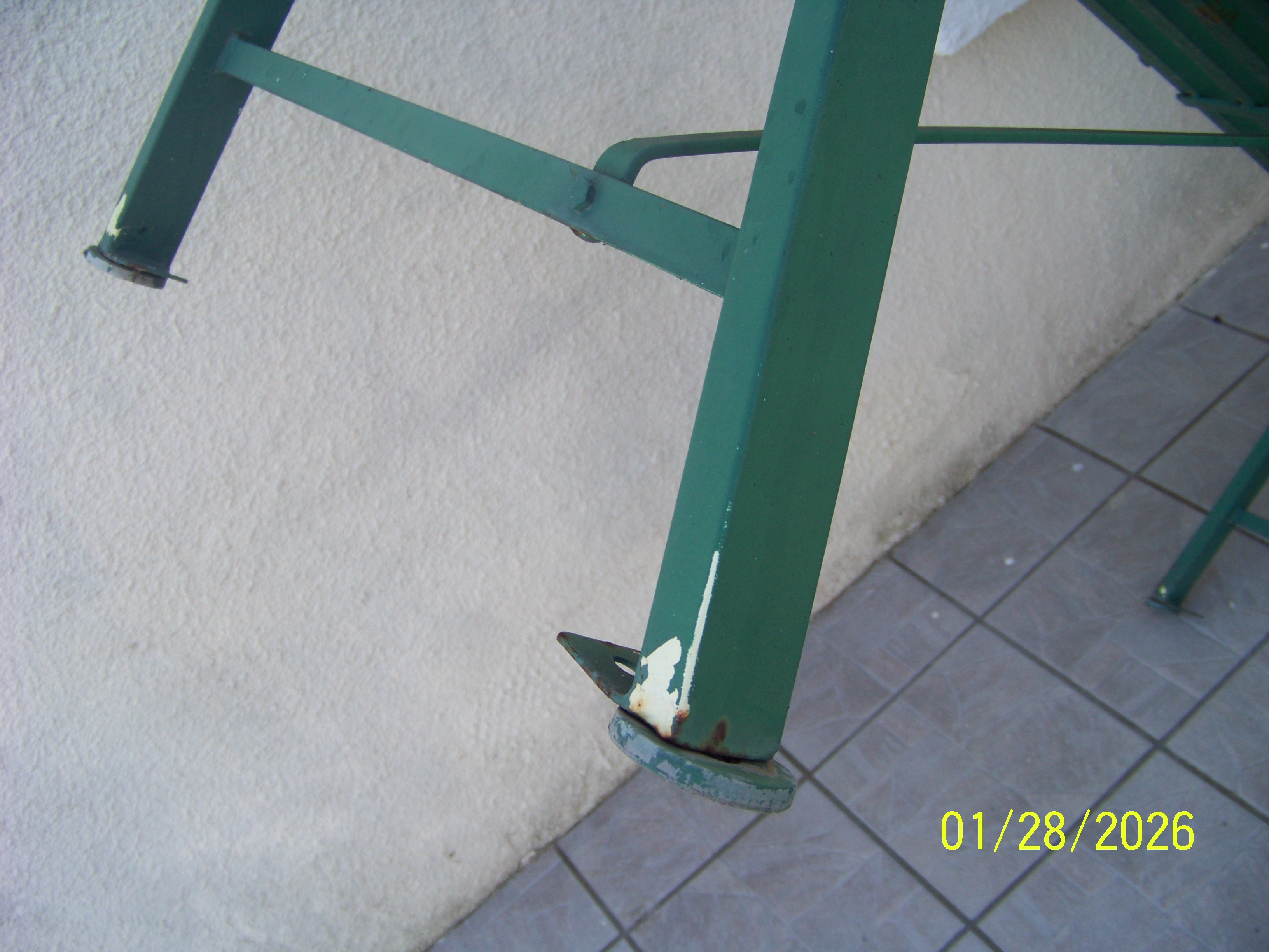

    bjr
    sur le mien j'avais fixé des patins en plastique que j'avais récupéré, ça servait a isoler du sol les meubles bas IKEA. Il y a plusieurs années et aucune trace de rouille sur le carrelage
    il faudrait poncer le dessous des pieds a la meuleuse et y fixer des patins en téflon, pas adhesifs mais les coller a la colle forteNom : 100_4858.JPG

    Suite a vos commentaires, hier j'ai tenté de coller un morceau d'isolant sous chaque pied avec un pistolet a colle.
    Apres la pluie de cette nuit, j'ai constaté ce matin qu'il y avait déjà un morceau de caoutchouc de décollé.
    Il faudrait que je trouve une autre solution pour eviter le décollement.
    A vous lire
