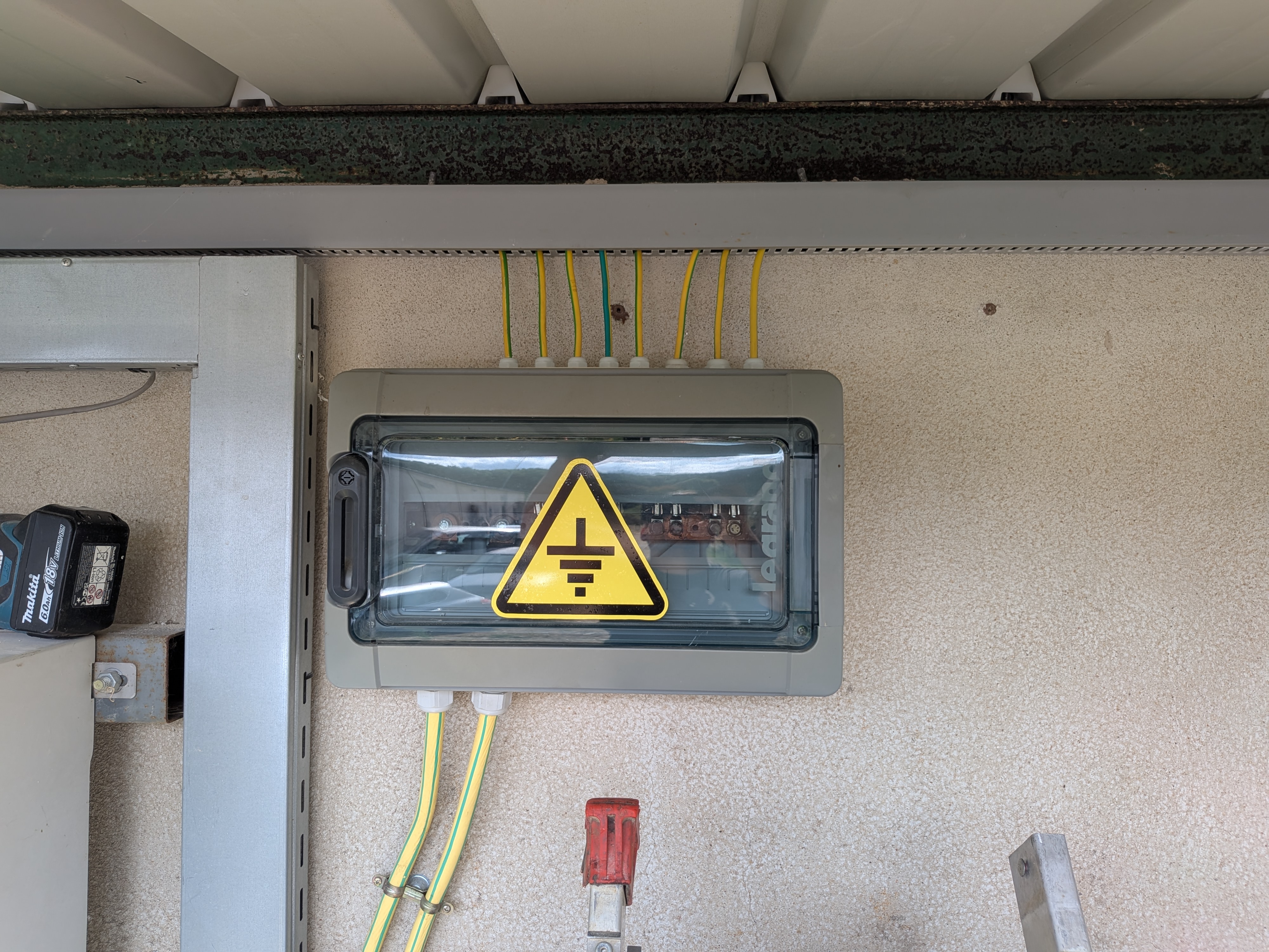

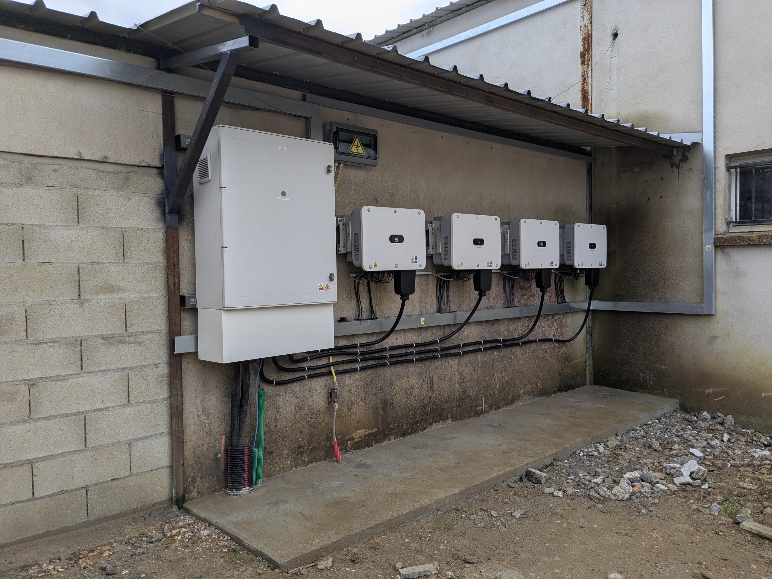

    Il sagit d'un bâtiment que j'ai divisé en 6 locaux commerciaux et j'ai fait installer 230 kwc de panneaux sur toit pour financer le changement de couverture.
    fabdu117
    Re : Norme électrique local commercial

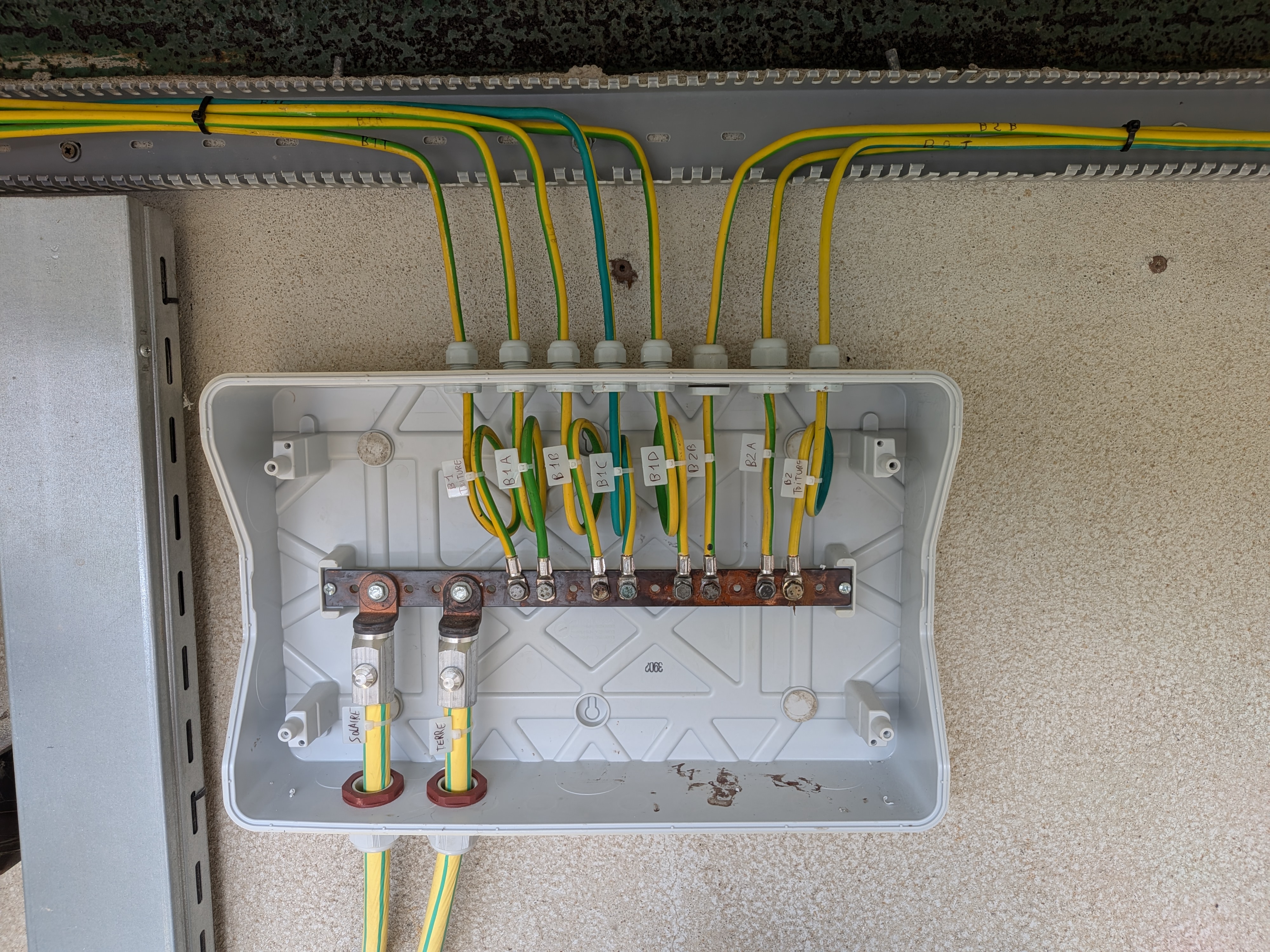

    Cette après midi j'ai fini le raccordement des terres.
    Sur la gauche on peut voir le fil de 170mm2 avec les cosses autocassante.

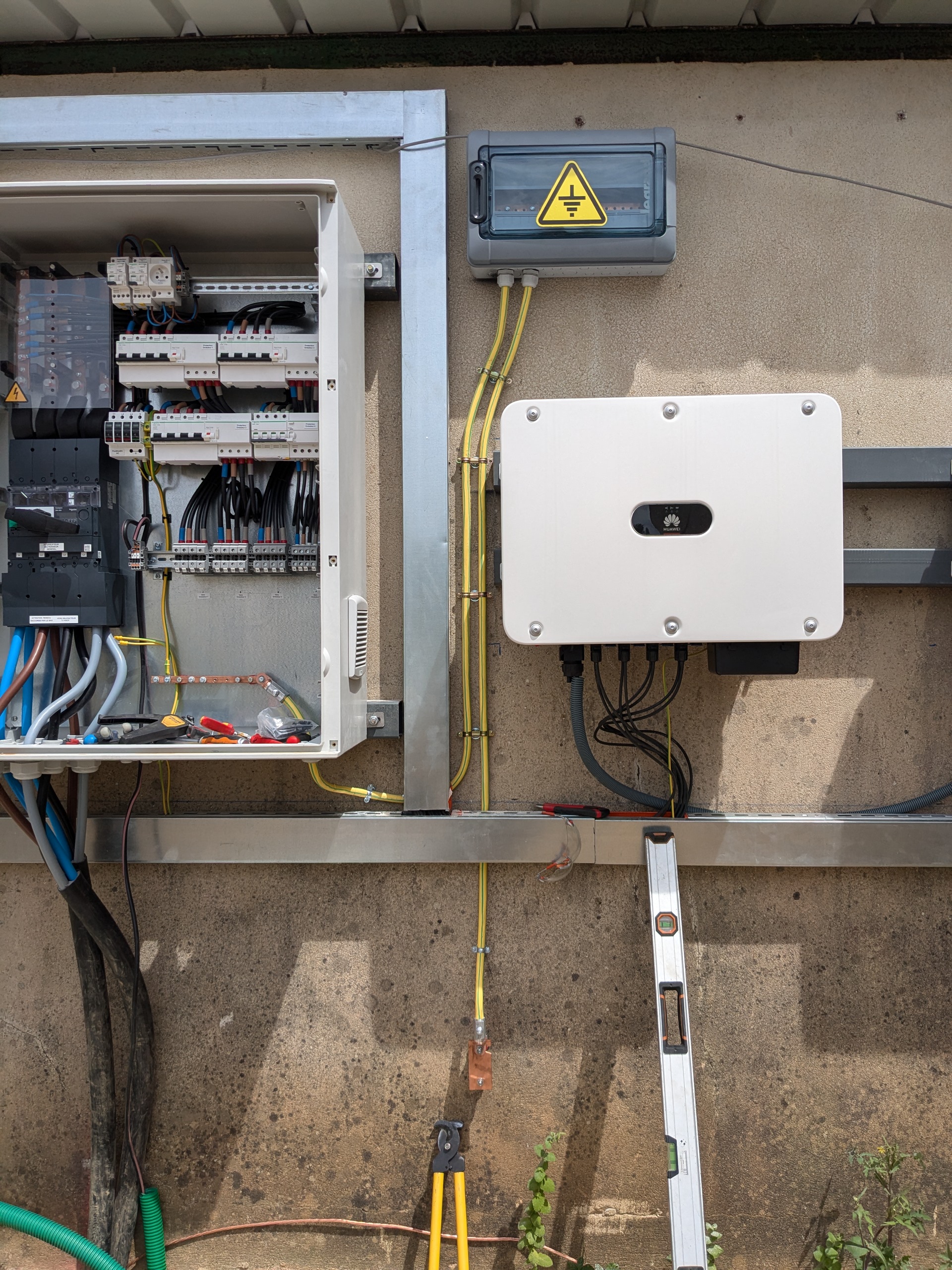

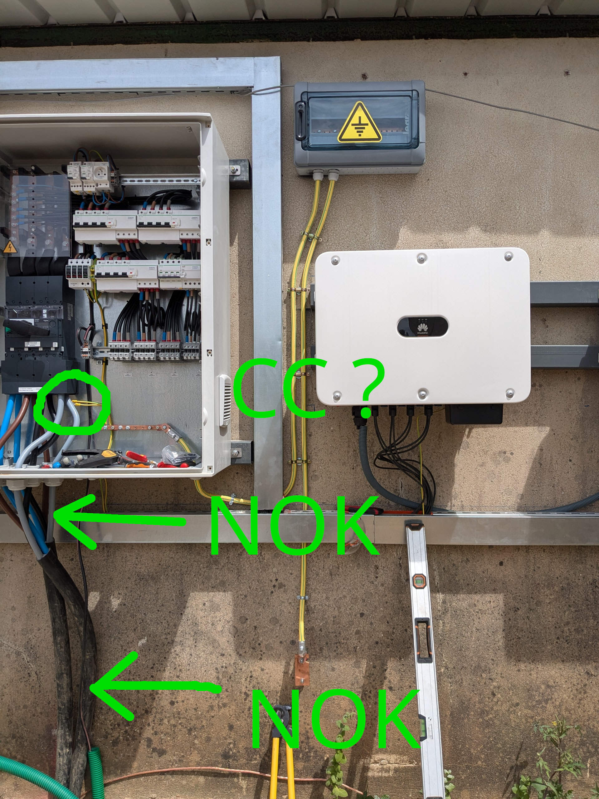

    les câbles sous les presses étoupes ca va rester comme ca ?
    c'est NOK faut acheter des presses étoupes adaptés au diamètre.
    les câbles nus à l’extérieur à cette hauteur c'est NOK

    Effectivement il y a deux presse-étoupe qui sont trop gros, les autres sont adaptés, le coffret est à deux mètres de haut juste sous un avant toit de 1,5m, ça ne devrait jamais prendre l'eau.
    Il me semblait que le conducteur de terre était le seul qui pouvait rester apparent ? Pour preuve les barrettes de coupure est sont à nu.

    je parle des câbles sous tensions un câble ne doit jamais rester nu

    Les conducteurs de terre de plus de 6mm² peuvent rester sans protection mécanique.
    Je savais pas qu'il y avais une limite de section, merci pour l'info.

    Si tu parlais des presse-étoupe pour les câble sous tentions, leur taille sont adapté, sur les presse-étoupe de grosse taille il y à un système avec plusieurs bagues en caoutchouc pour s'adapter au différente section.

    -les presses étoupes ne sont pas adaptés
    -les câbles sous tensions doivent être sous protection mécanique
    - on ne dénude pas un câble pour ensuite passer chaque conducteur
    - le câble doit pénétrer entier dans le coffret
    etc...
    pour le reste je n'ai pas la compétence pour juger avec une photo si les câbles sont protégés contre les CC ou les surcharges...

    J'ai décelé une petite erreur dans les cables de raccordement de terre dans le coffret dédié:
    J'y VOIS une "boucle" ( il n'y en a qu'une par cable) juste avant le raccord.
    C'est pas énorme mais cela rends la " connection " impédance (chose qu'il vaut mieux il me semble)
    (laisser passer le flux qui peut etre destructeur)

    Depuis une protection mécanique a été rajouté regarde la dernière photo, c'est des câbles en 4x170mm2 c'est très difficile a manipuler.

    Effectivement je me suis renseigné tu as raison ça peut même entraver le "passage" de la foudre.

    oui j'ai vu le carter le câble doit être protégé sur toute la hauteur c'est NOK, c'est un vrai pansement sur une jambe en bois
    je persiste le câble doit rentrer sans être dénudé.
    il faut acheter des presses étoupes en rapport avec le diamètre du câble.
    ne me dites pas que vous considérez cela comme du travail de qualité si c'est un pro contactez le pour qu'il reprenne son travail.
    avez vous vérifiez que la protection en CC et surcharge des deux câble est OK ?
    ca me gène deux câbles sur un équipement je ne sais pas où est l'alimentation et donc la charge...

    C'est une liaison pour la revente d’électricité ça par des onduleurs pour allez au compteur en limite de terrain, ils ont utilisé des cosses double pour le raccordement j'en sais pas plus.
    De mémoire la ligne fait passé 200kw en triphasé 400v, un bureau d’étude est passé pour validé le Consuel avant la mise en service.

    c'est non conforme voyez vous bien que les câbles sont nus ? voyez vous bien que le câble a été dénudé avant le coffret oui ou non ?
    avez vous compris que le câble doit rentrer entier dans le coffret avec un presse étoupe ?
    un cable nu c'est un cable qui n'est pas dans un conduit ou dans une goulotte ou dans un chemin de cables

    2 câbles sur un sectionneur où est la puissance génératrice d'énergie en amont ou aval du câble sur la photo ?
    le sectionneur que je crois deviné sur la photo est bien en aval des presses étoupes et donc des câbles.
    la protection des câbles est donc en amont des câbles ? ou c'est câble vont direct sur le coffret linky ?
    vous avez un schéma adhoc de cette installation ?
    un certificat avec le passage effectif d'un contrôleur c'est conforme à 99.99999%
    un certificat sans passage d'un contrôleur c'est conforme avec un faible % je le sais car des certificats de complaisance ou encore des chantiers passés à la trappe etc...
    le gaz c'est un peu plus faible en anomalie mais il y en a aussi pas mal.
    ces certificats sont signés par l'entreprise (délégation de signature) ensuite l'entreprise est contrôlé au hasard sur un chantier et ca arrive très souvent que le retrait de la qualification PG ou consuel est déclenché avec ensuite des contrôles renforcés.
    ci joint la photo où les anomalies crèvent les yeux.
    ceux qui disent que c'est conforme no comment ...

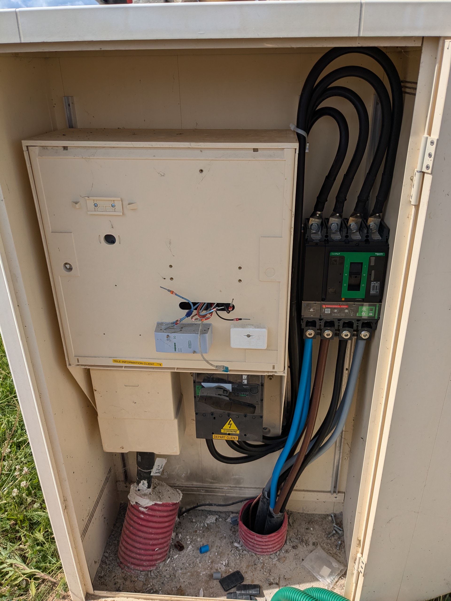

    Voici le coté compteur :
    Nom : PXL_20240703_144729127.jpg
Affichages : 53
Taille : 1,07 Mo
    Il s’agit de ce disjoncteur :
    https://www.se.com/fr/fr/product/C25...p4d-36ka-fixe/
    Sur la photo on voit qu'il est régler sur 240A ce qui est cohérent avec une ligne de 2x4x170mm² alu en tri.
