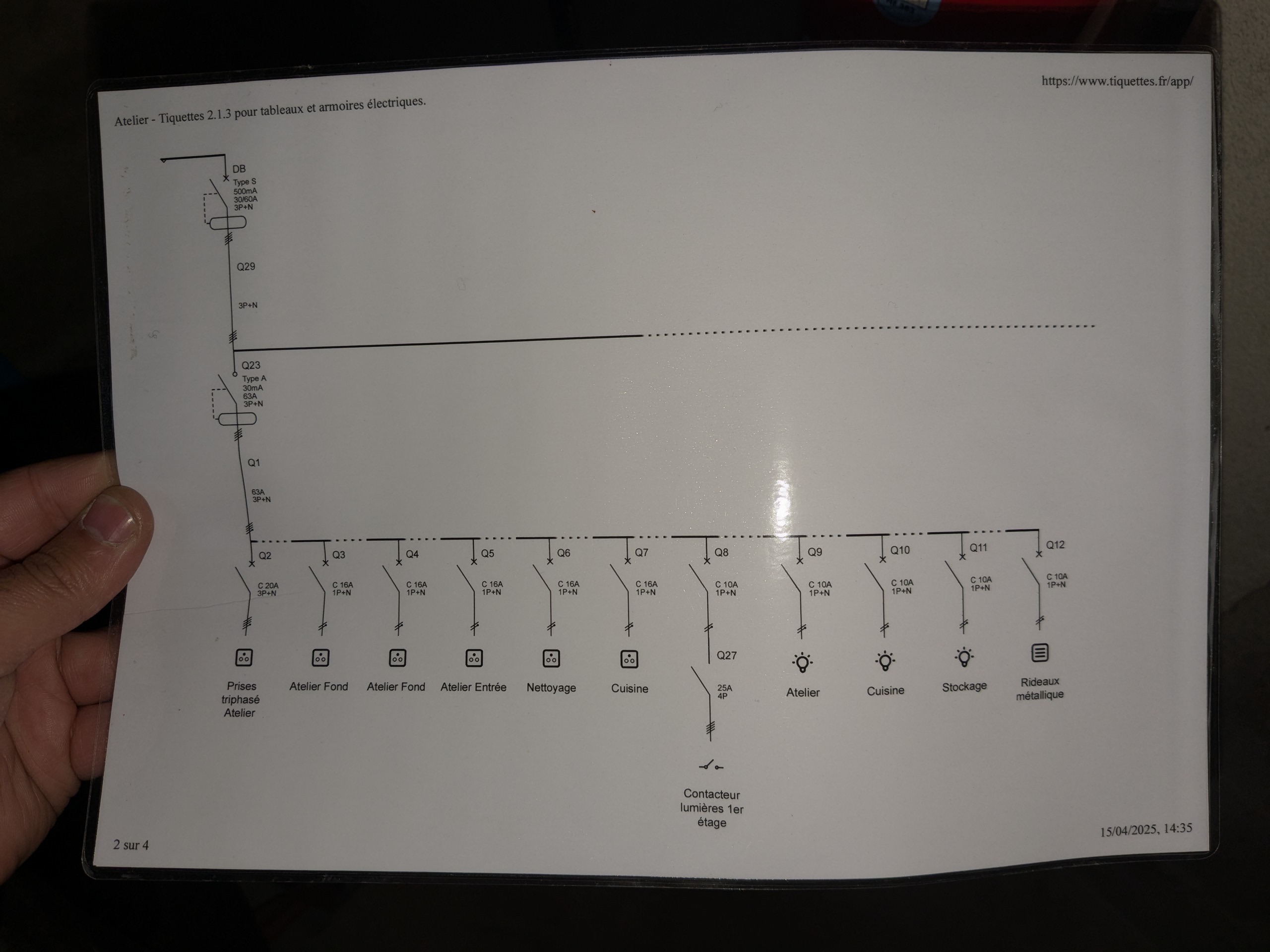

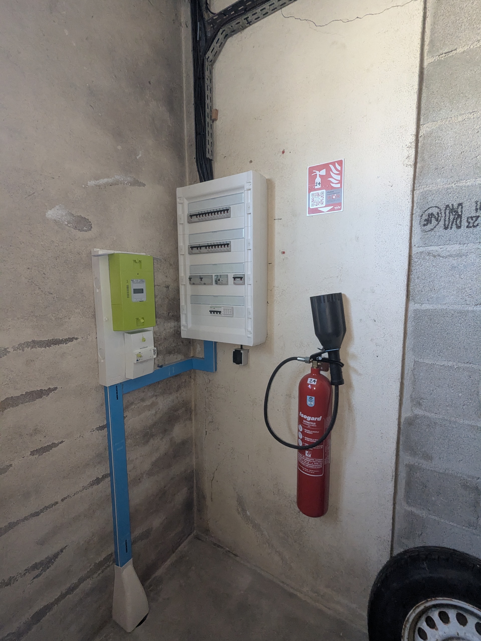

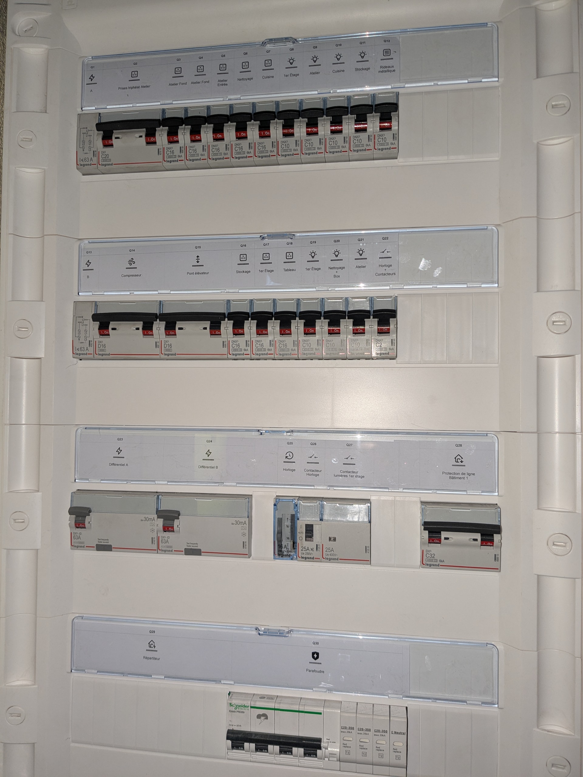

    je déterre mon poste pour vous faire un retour sur les tableaux triphasé dans le tertiaire.
    Pour info le Consuel est passé quelques mois âpres mon poste sans problème.
    Voici quelques erreurs que j'ai faites :
    • GTL, elle n'est pas obligatoire en tertiaire, je la déconseil même, à chaque ouverture pour passé un cable on risque de la cassé et c'est pas pratique.
    • Les tableau 13 modules son trop petit surtout pour du triphasé, je conseil du 18 modules minimum avec un tableau dédier au tertiaire (Legrand XL³ 125 ou Schneider PrismaSeT).
    • Différentiel tri même avec des disjoncteur mono, il existe des peignes tri où on peut mixer les disjoncteurs mono et tri.
    • Utiliser du fil 16mm2 rigide, il faut du fil souple bien plus pratique, attention il faut des cosses a sertir avec le fil souple c'est obligatoire.
    Voici le dernier tableau que j'ai réalisé pour un autre local :
    Pour finir j'ai trouvé un projet open source pour générer les étiquettes et les schémas unifilaire ("obligatoire" pour le Consuel)
    https://www.tiquettes.fr/
    Voici ce que ça donne :
    le schémas unifilaire :

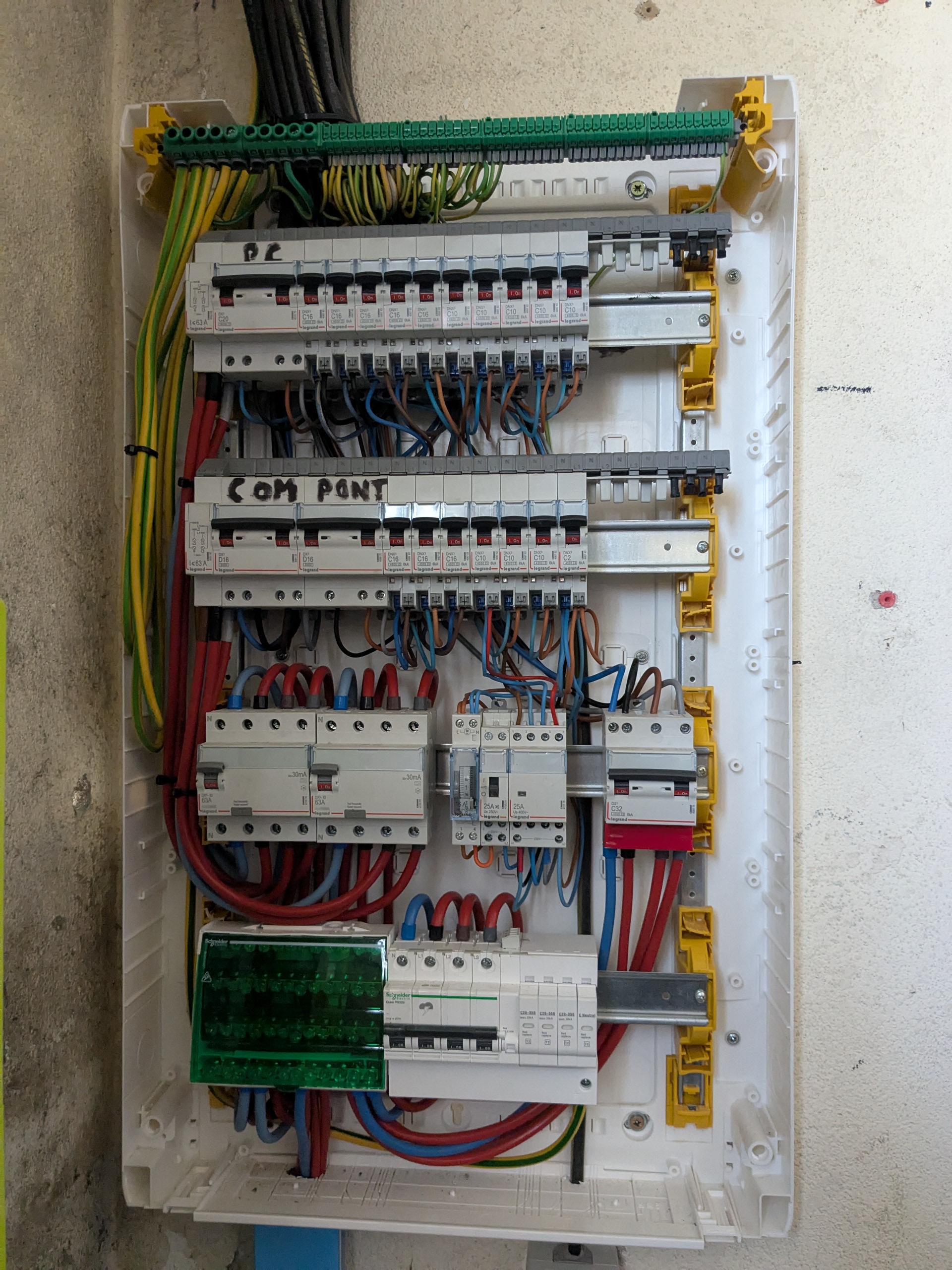

    Re : Norme électrique local commercial
    le consuel ne vous a pas indiqué que c'est mieux de différencier les phases ?
    même si ce n'est pas une obligation dans la norme je crois que c'est indiqué en italique
    fabdu117
    J'ai pas bien compris, vous parlez de l'équilibrage des phases ou d'avoir au moins deux différentiel ?
    Le monsieur te demande si tu as DIFFERENCIE tes phases ;;;PAS si tu les as équilibrées ! (faire la différence)
    Différençier = une COULEUR par phase
    J'ai recherché dans le texte qui dit :
    "Dans le cas des circuits triphasés, l'utilisation des couleurs des conducteurs de phase doit être de préférence :
    - phase 1 (L1) : couleur Brun ;
    - phase 2 (L2) : couleur Noir ;
    - phase 3 (L3) : couleur Gris."
    C'est en bleu italique, donc ce n'est pas une obligation, d'ailleurs c'est écrit "de préférence".
    En conclusion, c'est plus que pertinent de le faire, mais ce n'est pas obligatoire, donc normal que le consuel n'ait rien dit à ce sujet.

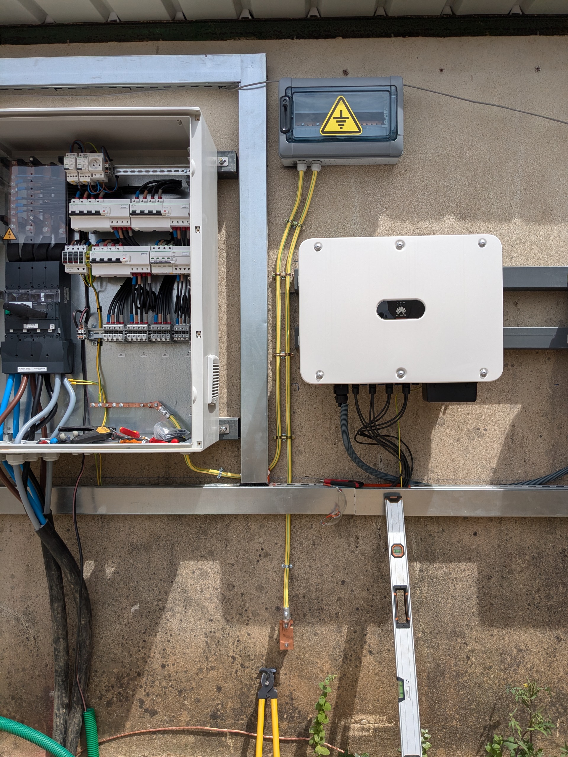

    Nom : PXL_20240703_131830419.jpg
Affichages : 160
Taille : 1,77 Mo
    J'ai juste fait la mise à la terre, j'ai pas réalisé l'installation solaire.
    Dans le coffret de terre je vais raccordé 5 tableaux électriques, ça permet d'avoir une terre unique, il est interdit d'avoir plusieurs terre non raccordé ensemble dans un même bâtiment.
