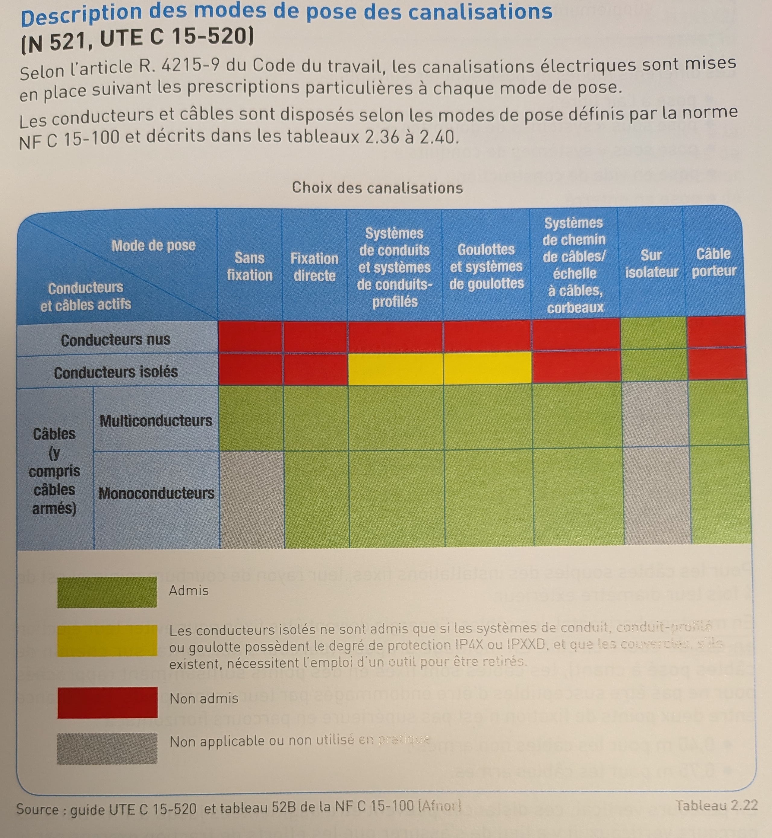

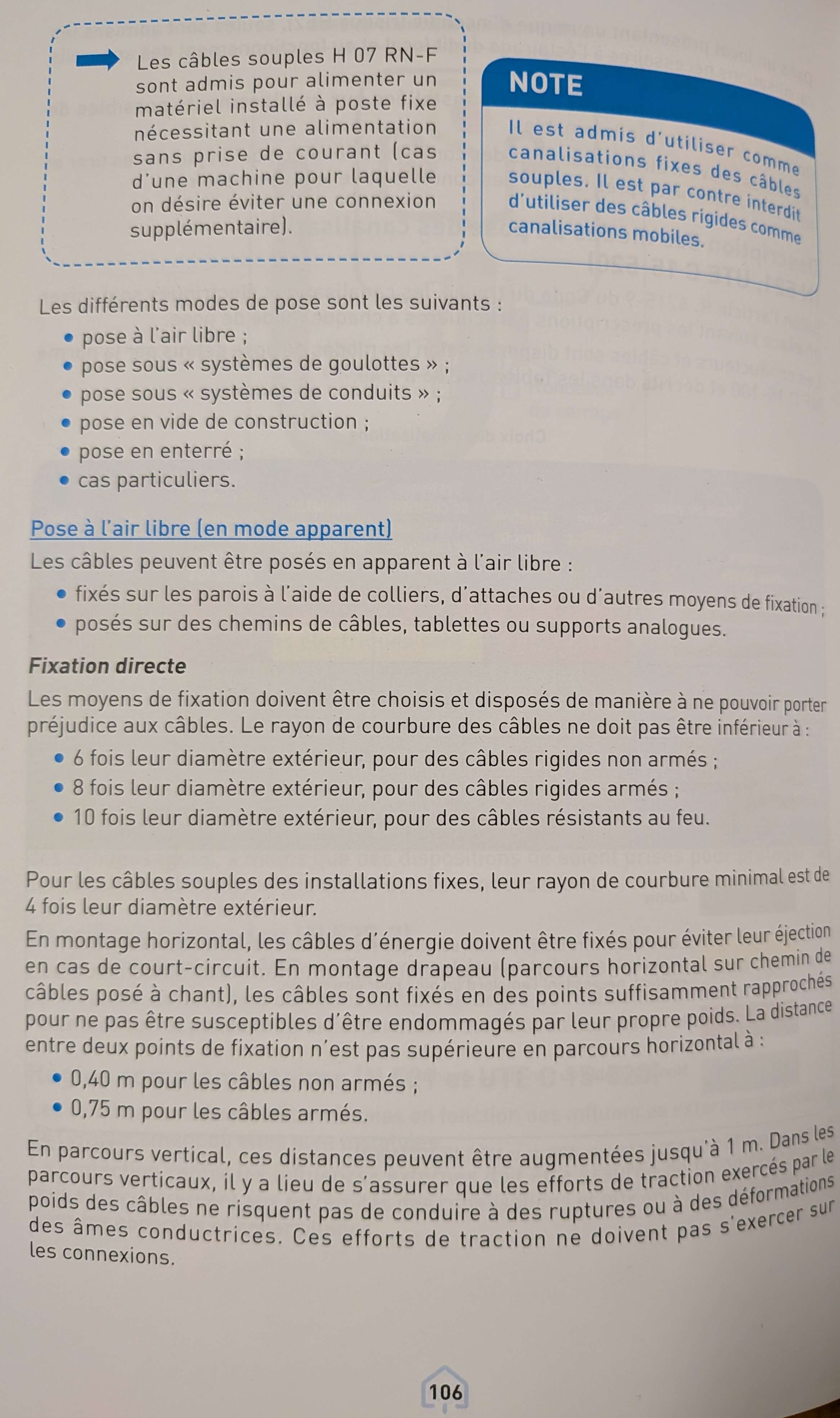

    Normalement la charge de la preuve reviens à celui qui affirme, un lien pour acheter la NF C15-100 à 330€ HT ne me semble pas être une preuve équitable.
    Comme j'ai réellement envie de savoir je suis allez voir dans mon livre de promotelec qui compile la norme NF C15-100, j'ai la version tertiaire.
    Il n'est fait mention d'aucune restriction pour la pause de câble apparent :
    Texte spécifique à la pause en apparent de câble :
    Si tu à d'autre informations je suis preneur, mais une affirmation sans preuve peut être rejeté sans preuve.

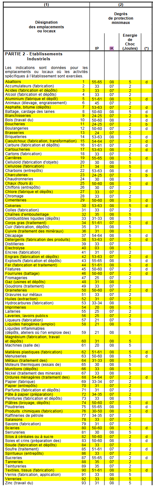

    Non, je fait pas ce que je veut, il y à une norme ! Vous êtes incapable de me fournir le texte qui parle cette sois disant interdiction de câble apparent.

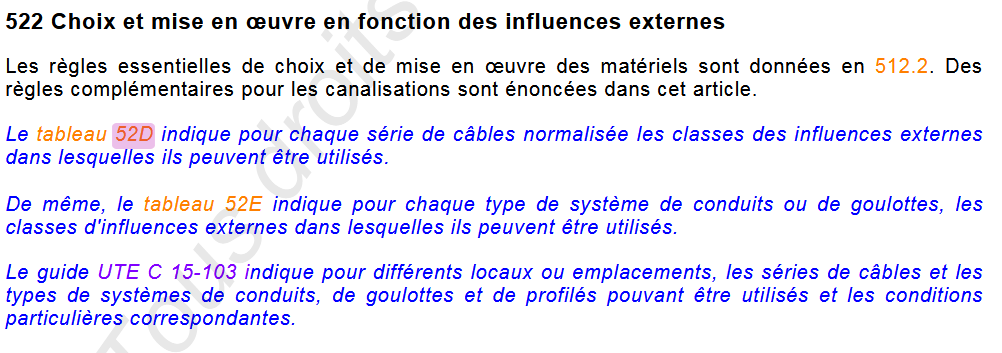

    J'avais pas vu le lien pour la NF C15-100, j'ai pu la télécharger ici : https://viewerbdc.afnor.org/pdf/fileopen/kEe8CBMtmqM1
    Voici le seul passage sui parle des influences externes, on est rediriger ver la norme UTE C 15-103 :

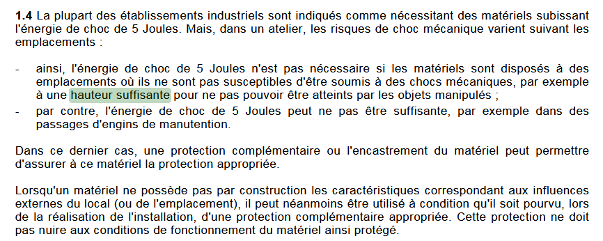

    Je suis donc allez chercher la UTE C 15-103, TOUJOURS PAS DE HAUTEUR MINIMALE !
    Le câble doit résister à une énergie de choc en fonction de l'utilisation du local ou être à une hauteur suffisante.

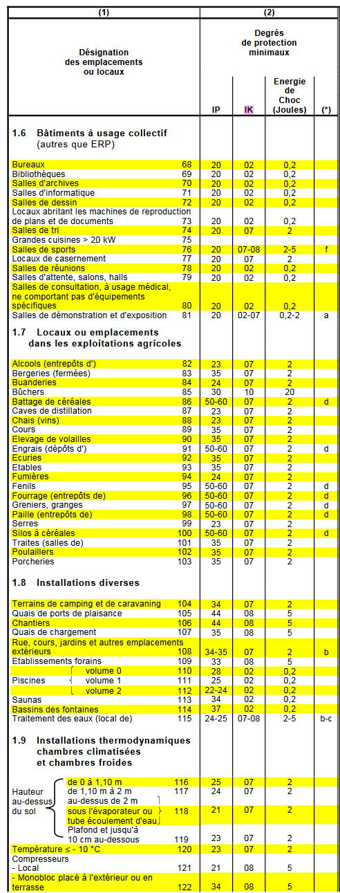

    La valeur de 5 joules est un exemple, il y à des tableaux de résistance :
    Quelque exemple de résistance demandé :
    Salles d’archives - 0.2 joules - AG1
    Etable - 2 joules - AG2
    Local Compresseur - 5 joules - AG3
    Bûchers - 20 joules - AG4
    Un câble avec la résistance AG3 peut être installer dans un local compresseur sans goulotte ou autre protection mécanique.
    Pour ma part et jusqu’à preuve du contraire, la pose de câble apparent est autorisé tant que c’a résistance mécanique est suffisante à l'usage du local ou que le câble est hors de porté des choc (en hauteur notamment).

    je l'applique depuis 2010 quand j'ai vu le bureau de contrôle refuser la réception sur un TGBT.
    néanmoins je pense que cela vient de l'UTEC où la NF C15-100 se décharge dessus(à vérifier).
    je n'ai pas l'argent 1500€ néanmoins avant c'etait gratuit car norme d'application obligatoire.
    Dans le mail de gemini, il parle bien de article 522.8.10 et 529.2 de la NF C15-100.
    et du coup je m'interroge comment l'ISO et le CEN ont pu contourner cela...
    J'ai pas compris, vous parlez des anciennes normes ?
  18. #78
    Re : Norme électrique local commercial
    Citation Envoyé par fabdu117 Voir le message
    la norme a changé et elle est payante elle est soit disant d'application obligatoire.
    néanmoins ca ne change rien au pb initial je chercherai pourquoi cela s'applique avant 2024.
