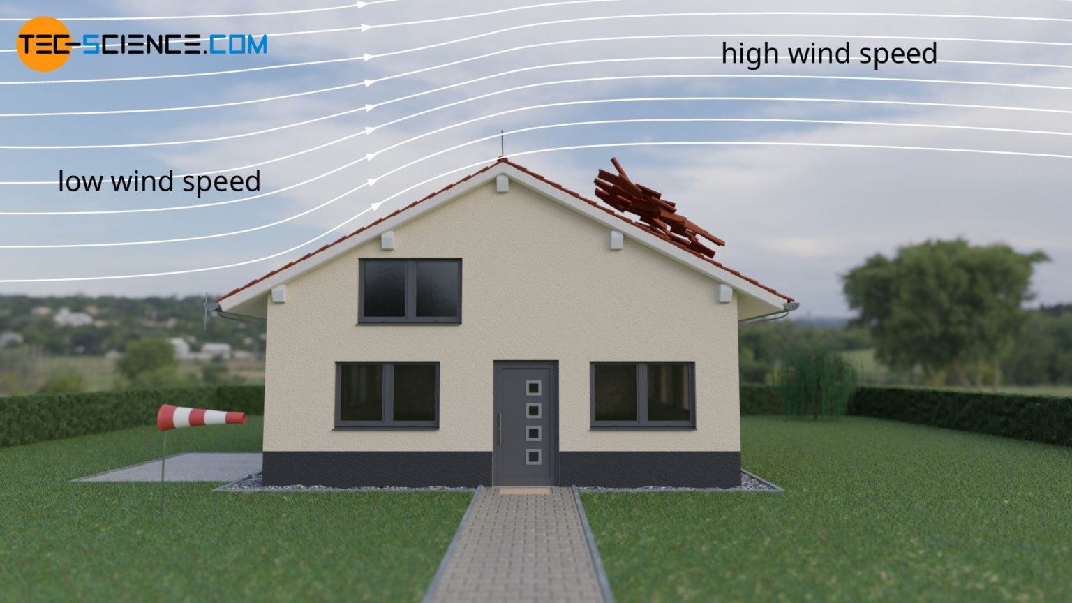

    Le principe est tout simplement le même que celui de la portance d'une aile. Avec un complément de pression intérieure. Comme l'a expliqué jihervé.
    Cela s'observe expérimentalement, et a fait l'objet d'études théoriques dont vous retrouverez le développement, avec calculs, dans votre cours de mécanique des fluides.
    En pratique, les formes des bâtiments et de leurs environnement, ainsi que leurs constitutions, font autant de paramètres très variables qui rendent aléatoire le résultat sur tel ou tel bâtiment.
    Mais l'effet de soulèvement des toitures est bien un phénomène courant.

    Re : principe physique d'une toiture qui s'envole
    re
    une image de synthèse qui resume le cas:https://www.tec-science.com/wp-conte...f-1536x864.jpg
    Le coté sous le vent est en dépression alors que l’intérieur de la maison est en surpression (entrée d'air coté au vent) ou à la pression normale cela crée une force verticale => la couverture s'envole.
    L'aspiration - soulèvement peut aussi s'exercer sur le versant au vent.
    bonsoir,
    oui c'est donné dans le lien #8.
    Dépression en bord de toit, la couverture s'envole à cet endroit, le vent s'engouffre sous la toiture donc composition surpression dépression du coté sous le vent => cata!
    Je me souviens des tempêtes de 1999 et 2009 c’était apocalyptique pour les maisons directement exposées , sans arbres autour, mais certaines avec les "mauvais arbres" donc des pins maritimes étaient écrasées par les arbres déracinés.

    Les zones qui craignent sont celles où la différence de pression entre les deux faces de la structure est la plus grande.

    Une toiture s'envole parce que l'effort d'arrachement en un point dépasse la résistance à l'arrachement en ce point.
