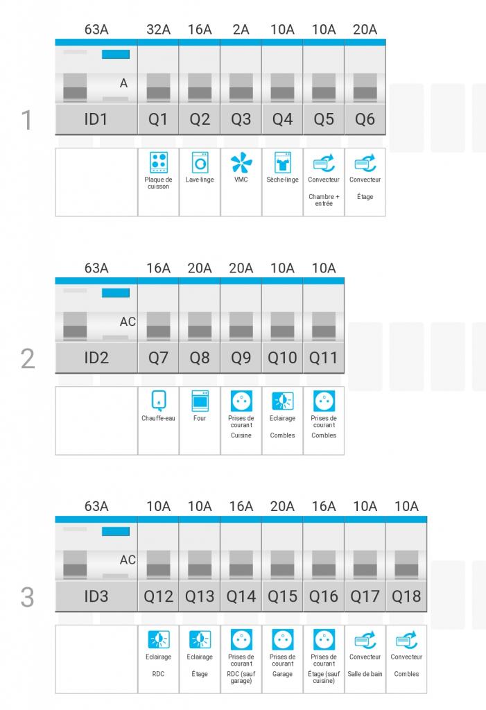

    J'arrive au moment du câblage de mon tableau électrique et je souhaiterais quelques avis sur ma proposition de répartition ci-dessous.
    Voyez vous des incohérences ou des choses à optimiser ?
    Nom : Screenshot_2023-06-23-10-28-38-75_fe4459a5203ea88c61175b33ca84d8cc.jpg
Affichages : 526
Taille : 69,1 Ko
    Infos complémentaires : maison de 50m2 RDC (garage, chambre, sdb, wc), étage (pièce de vie cuisine) et combles pour lesquels j'ai prévu des circuits pour aménagement futur. (disjoncteurs seront remplacés par plus gros au besoin mais j'avais des 10A en stock)
    Question complémentaire : j'ai du mal à estimer la puissance d'abonnement dont j'aurais besoin. Avez-vous des conseils sur ce point ?
    Un grand merci

    Oui ! si tu nous donnais la puissance de tes appareils qu'on ne peut deviner...@+
    Carminas
    Re : Répartition tableau électrique
    Mettre un circuit éclairage par différentiel
    Essayez avec 9kVA et surveillez le Linky l'hiver pour voir si pouvez descendre à 6kVA

    Merci pour vos réponses, j'ai modifié le tableau pour prendre un circuit d'éclairage par ligne.
    Pour le calcul de la puissance nécessaire tous les appareils ne sont pas encore déterminés mais c'est surtout la méthode de calcul qui m'intéresse.
    En effet une plaque de cuisson consommant 7200W ne sera à cette puissance que rarement dans la pratique (4 feux allumés à fond), même chose pour tous les appareils ayant des consommations en pics importantes (chauffage et autre...)
    Je ferais mon choix une fois tous les appareils choisis.
    Merci à vous et bonne journée

    Pour information j'ai finalement souscrit à un abonnement 6kVa
    Plus d'un an après je flirte parfois avec la limite mais n'ai jamais eu de coupures
    Carminas
    Merci pour le retour
    Effectivement avec du chauffage élec, cela doit être limite l'hiver avec 6kVA.
    Mais du moment que cela passe, c'est l'essentiel.
