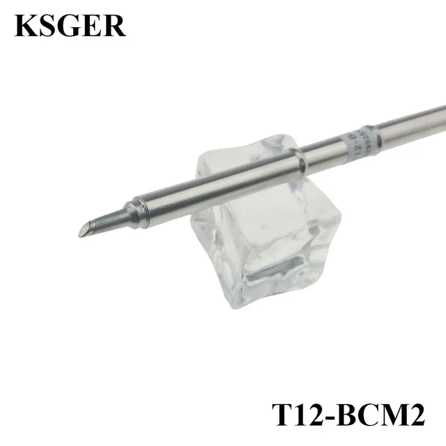

    Pour souder ce genre de truc on n'utilise pas une panne fine mais une grosse panne en biseau, comme dans cette vidéo.
    Le biseau de la panne est creux ce qui permet d'emmener une goutte de soudure à travers toutes les broches et surtout d'enlever l'excès de soudure, ce qui évite de créer des ponts de soudure entre les broches.
    Le meilleur fer à souder pas cher : KSGER T12 ; pour le fer prendre le 3è (corps bleu, bout noir) ; panne BCM2

    Oui, avec la panne que je t'ai mis en lien (BCM2) tu la mets dessus et ça soude.
    Quand il y a un plan de masse dans la carte, il suce la chaleur, donc il faut apporter beaucoup de chaleur rapidement, ce qui n'est pas possible avec une panne fine et pointue. Pour ça il faut une panne épaisse.
    Si j'achète ce lot de panne de fer compatible avec mon fer à souder, on est d'accord que celui estampillé 4C est bien la même chose que le BCM2 ?

    Il manque la coupelle au milieu pour absorber la soudure, mais ça pourrait marcher.
    Quelle est la puissance du fer ?
    Sur le lien de la panne BCM2, je ne vois pas de coupelle non plus pourtant ?
    https://ae01.alicdn.com/kf/HTB1CaD8x...pg_640x640.jpg
    J'ai un Yihua 936 d'une puissance de sortie de 50W, le niveau de chauffe va de 200°c à 480°c.
    La panne est vendue étamée, la coupelle est remplie de soudure, donc elle ne se voit pas.
    Non étamée ça ressemble à ça (photo de droite)
    50W ça va c'est bon.
